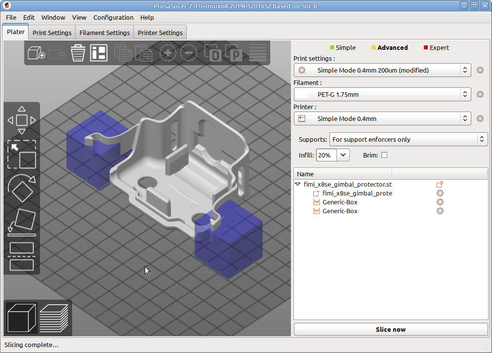

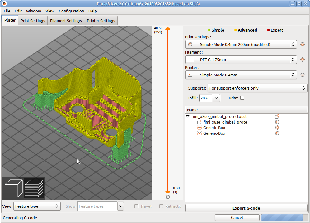

Nem tudom próbáltátok-e már a PrusaSlicer-t (régi nevén Slic3r Prusa Edition), de a legújabbal végre ki lehet benne jelölni hova tegyen alátámasztást! Ez az egy dolog hiányzott nekem.

Én csak RAMPS vezérlővel használom a PrusaSlicer-t: 3 nyomtatóm közül az egyik Prusa klón, van egy Core XY és egy nagy cartesian.
Gyári konfigok a Prusa nyomtatókhoz vannak, de szerintem akármilyen nyomtatóhoz be lehet konfigurálni.
xmkwac9
Ha esetleg korábban használtál Slic3r-t, abból exportálhatod a beállításaid és importálhatod a PrusaSlicerbe. Nekem működött.
