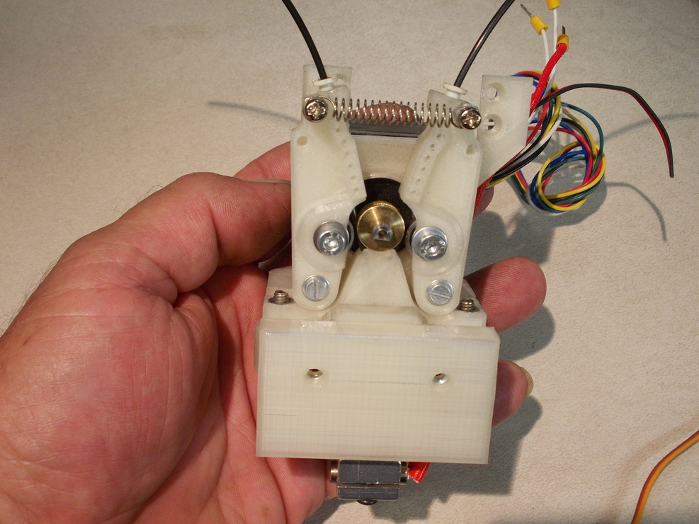

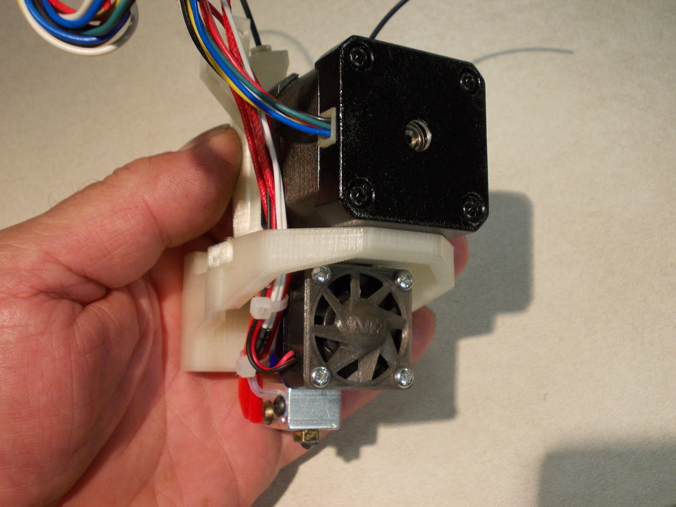

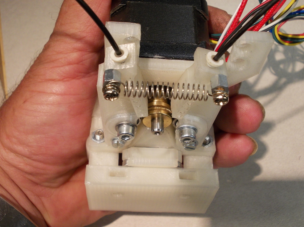

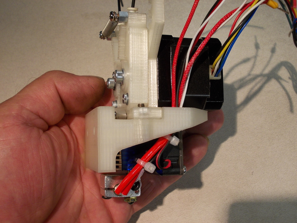

iv43r83d
Jó kis géped van!Gratulálok![#taps]
Megint több lett valamennyivel.[#smile]
Már csak a szervó környéke...
Terveim szerint, holnap átrajzolom MG90-re, aztán...újranyomom azt is.
Kíváncsi leszek, "rendesen" fordít-e, elég lesz-e a nyomatéka.[#nemtudom]
Majd, a "tojásfirkálóval" jól megtesztelem.[#vigyor2]
Lassan, Te is kiírhatod a szabit magadnak a...teszteléshez.[#nyes]
