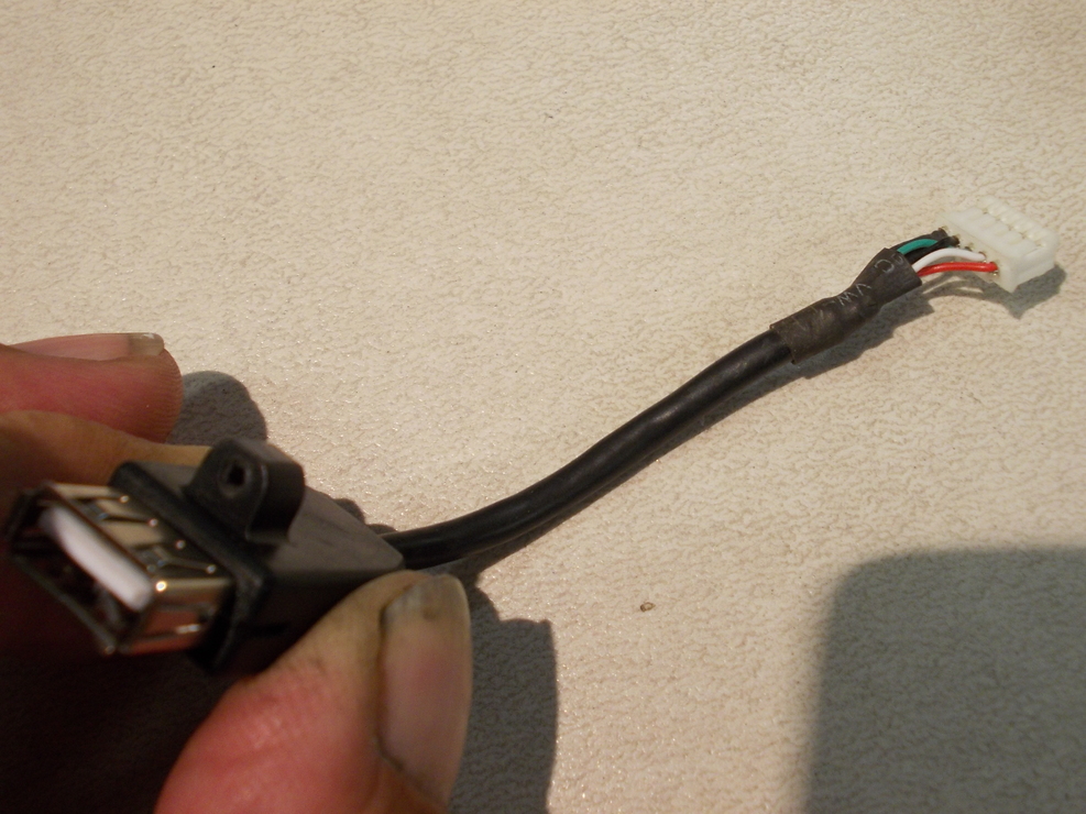

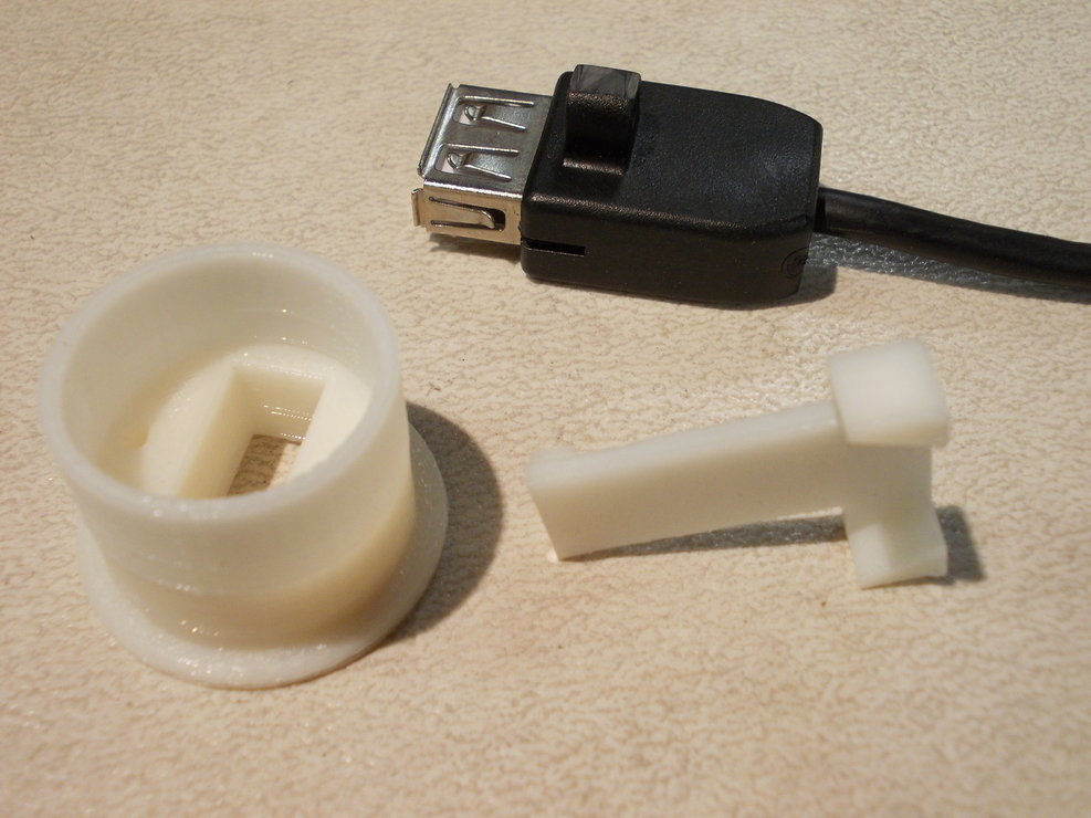

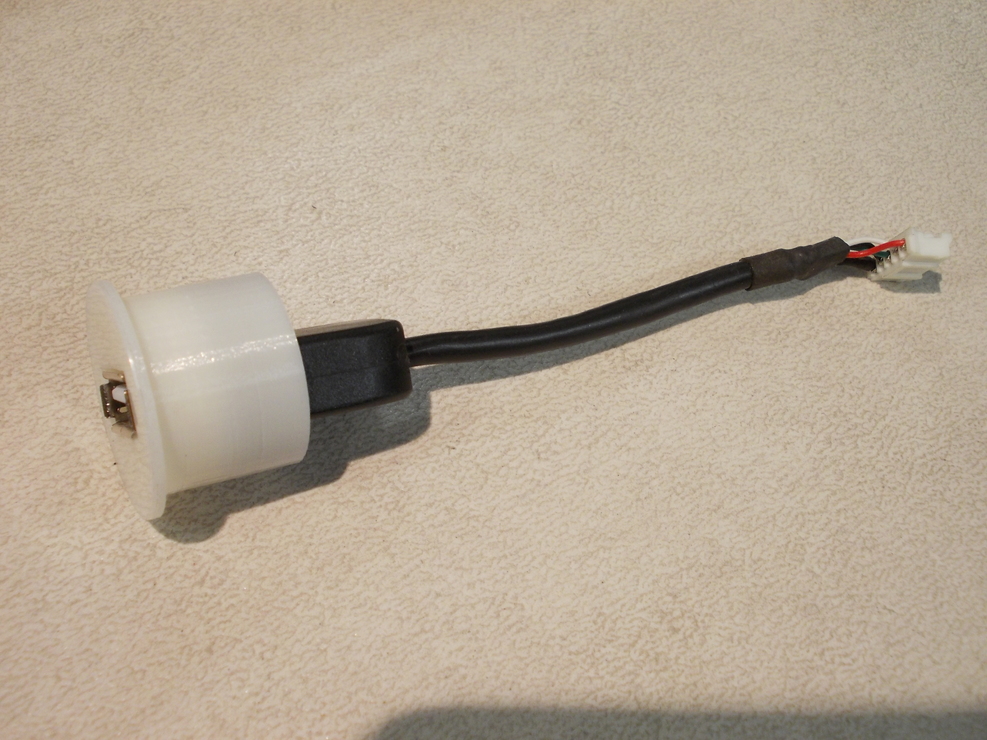

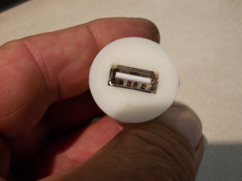

Ez a beépíthető farok, úgy passzol bele, mint a kutya szájába a tojás.
Ennél, még a leszorító kengyel sem kell, faszán megtartja a mama saját fülében a csavar.
Viszont, az ilyen olyan komplett papa/mama toldókábelek...
Hármat is próbáltam bele, egyik se igazán passzol.
Ahány fajta...annyi mama test forma, volt amelyik bele se fért az üregbe.
Kinyomtam én is, majd holnap lehet rátekerem a 22x1,5-ös metszőt, feltéve ha találok...
No meg tudom nem metrikus menet de jó lesz az arra a 25 évre...
A szoknya nem baj ha leesik...
Esztergálni kivésni/marni tovább tartott volna.

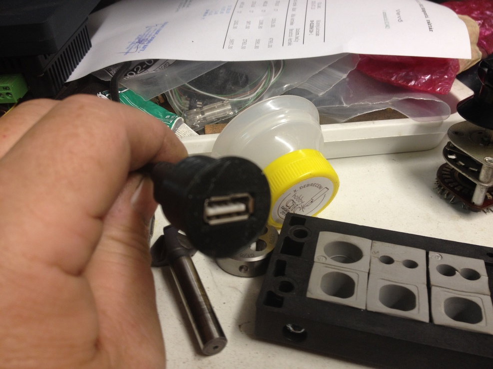

van szerelhető ajzat/dugó  micro verziot női munka be forrasztani![#vigyor]
méreted...
