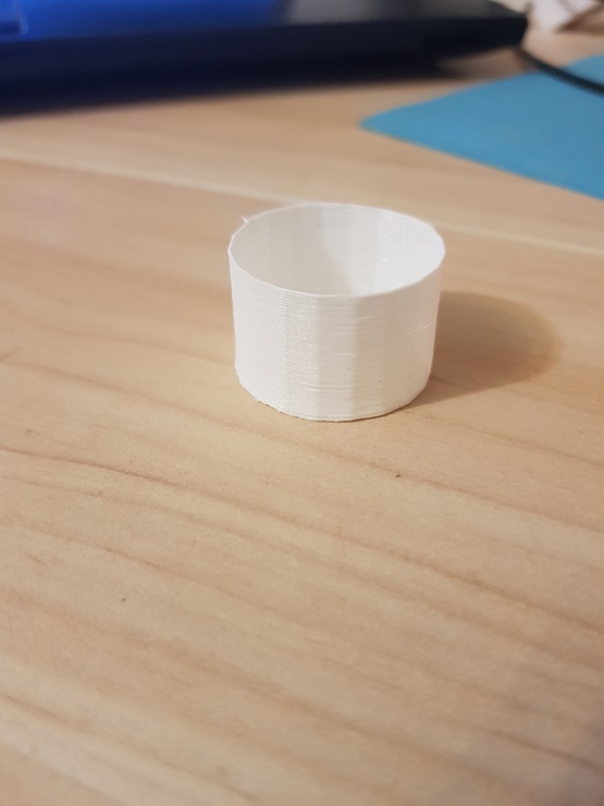

Egy kis downgrade után 30mmx20mm es henger váza módban 0.4 layer 6 perc

probáld meg tárgyhütés nélkül.....
