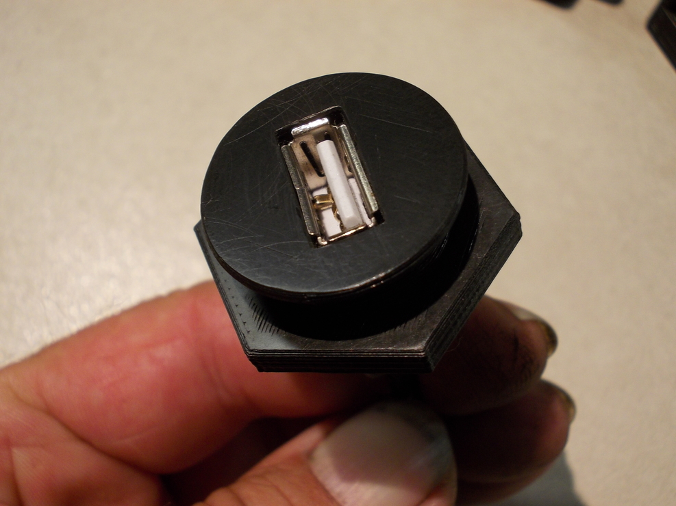

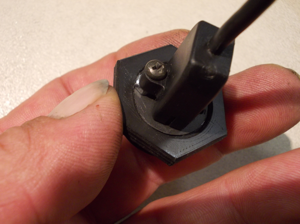

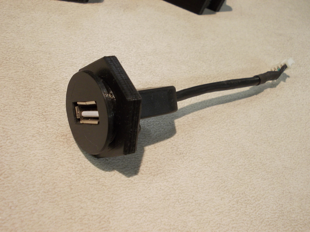

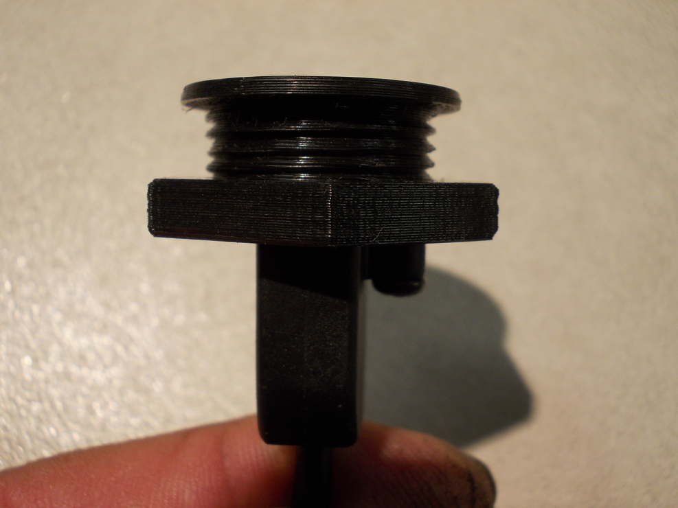

Nyomtattam én is egy tesztpéldányt.
Nagyon fasza lett, menet, forma, minden!
Köszi, a fáradozásod![#eljen][#worship]
Nem tudom melyik megoldás a praktikusabb, amikor bele megy vagy rámegy a szorító rész.
Most csinálom, ami könnyebb.
Aztán lehet több méretet csinálni.
Pár fok torzulás van benne most nekem is, mert egyik oldalról az anya könnyebben megy rá.
De falura jó, ahogy szokás mondani, és csinálja a nyomtató,  nem nekünk kell.
A vakdugót, én megcsinálnám sima homlokfelülettel is.
Nem mindig esztétikus egy frontlapon a hasítékkal tagolt felület.
Csinálok olyat is.
