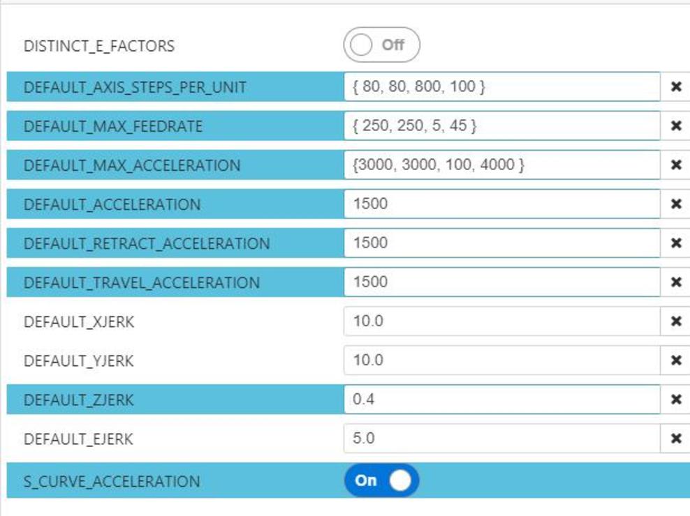

MARLIN 1.1.9 -ben már nem csak lineáris gyorsítás van.
Nekem nagyon sokat "szelídített" az irányváltásokon.
#define S_CURVE_ACCELERATION

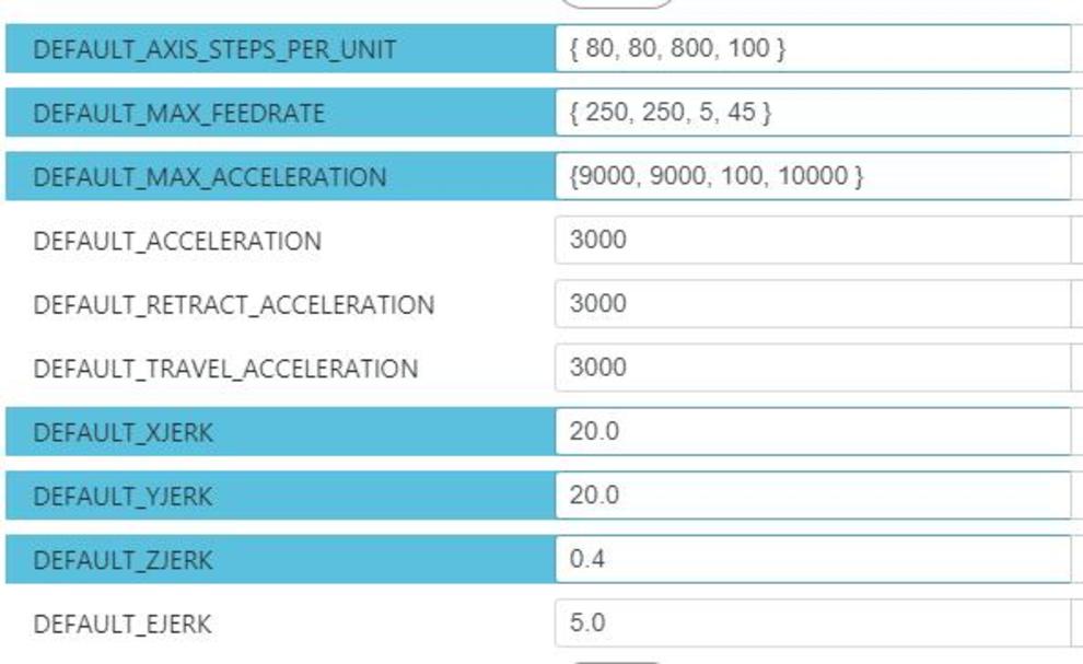

szia!
Most nálam ezek az értékek elég nagyok amit mondasz holnap kipróbálom amit ajánltál!
DEFAULT_MAX_ACCELERATION is érdemes kisebbre venni?

Az eredetileg beállított 3000-t csak addig használtam, amíg nem tudtam, hogy lehet állítani.
Szegény nyomtató volt, hogy majd szétesett a hirtelen irányváltásoktól.
Ha frissítve lesz a nyomtató szoftver, akkor leveszem a én is a Defaultot 1500-ra, hogy ne kelljen mindig tekergetni bekapcsolás után.
A Default jerk 20 érték elég durva, azt vedd le persze a géptől is függ, mit bír el, de ha leveszed mondjuk 5-re, akkor nem hullk szét a gép meg nem fog téveszteni emiatt legalábbis.
A gyorsulás is lehet sok az a Max 9000 meg a 3000 is mehet lejjebb, kipróbálod aztán meglátod hogy mozog.

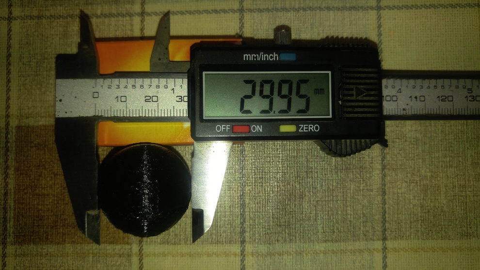

Nyomtatási méret nagyobb 0.5mm mivel lehet kompenzálni firmware?
Az én gépem "gyári" (Creality Ender 3), aminek a szoftverébe nem tudok belenyúlni. Nyomtattam egy próba kockát, megmértem, és azóta tudom, a 3 tengely mekkora méretarány tényezővel "csal". A Cura szeletelőt használom. Ha valami pontos alkatrészt kell nyomtatnom, mindhárom tengelyre megadom a méretarányt így pár század mm-re pontos lesz a végeredmény.

Igen ilyesmin kellene kalibrálnom!
A mechanikai visszatérések pontosak (órázás)...
Valami szoftveres elszámolás van még...
Kordinára rendszer ugy látszik ok...
A gyorsulási adatokat visszás vetem jóval lágyabb a mozgás ez jónak látszik!

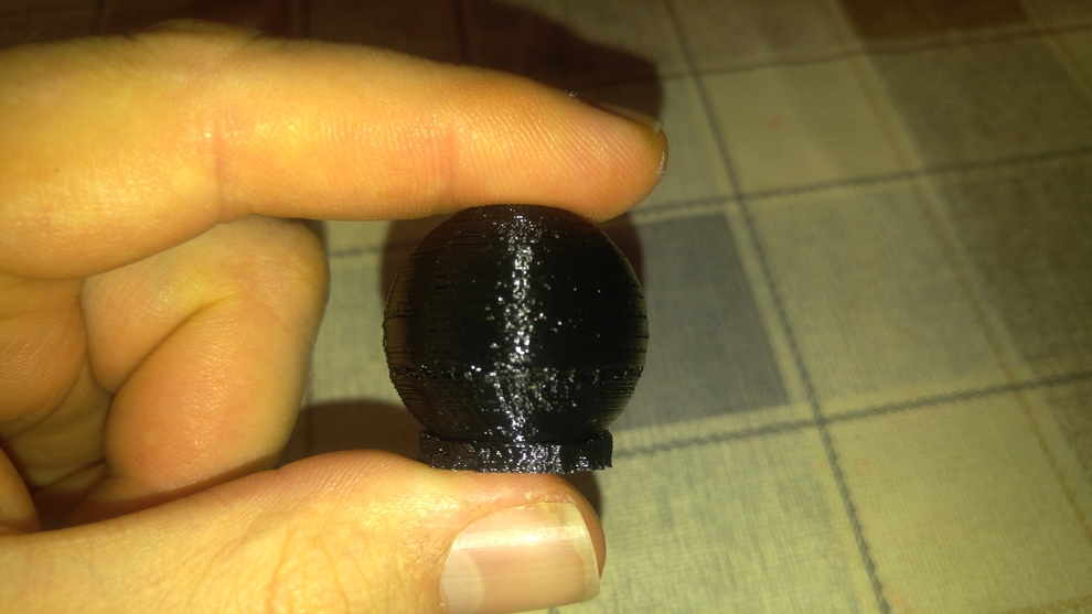

Nincs mese exrudert kell cserélni 7mm kerék kivitelre mostani nem egyenletes a kihagyások gömbön ezek nyoma szál behuzása nem egyenletes ha a szál feszes...

Kegjobb, h anincs visszahúzás se, meg direkt hajtás bowden nélkül. Meg a fekete anyag eleve nehezebben nyomtatható !
Érdekes, nekem a feketével nincs semmi bajom, ellenben a  sötétkékkel annál több. Mindkettő Gembird 1,75 mm.
