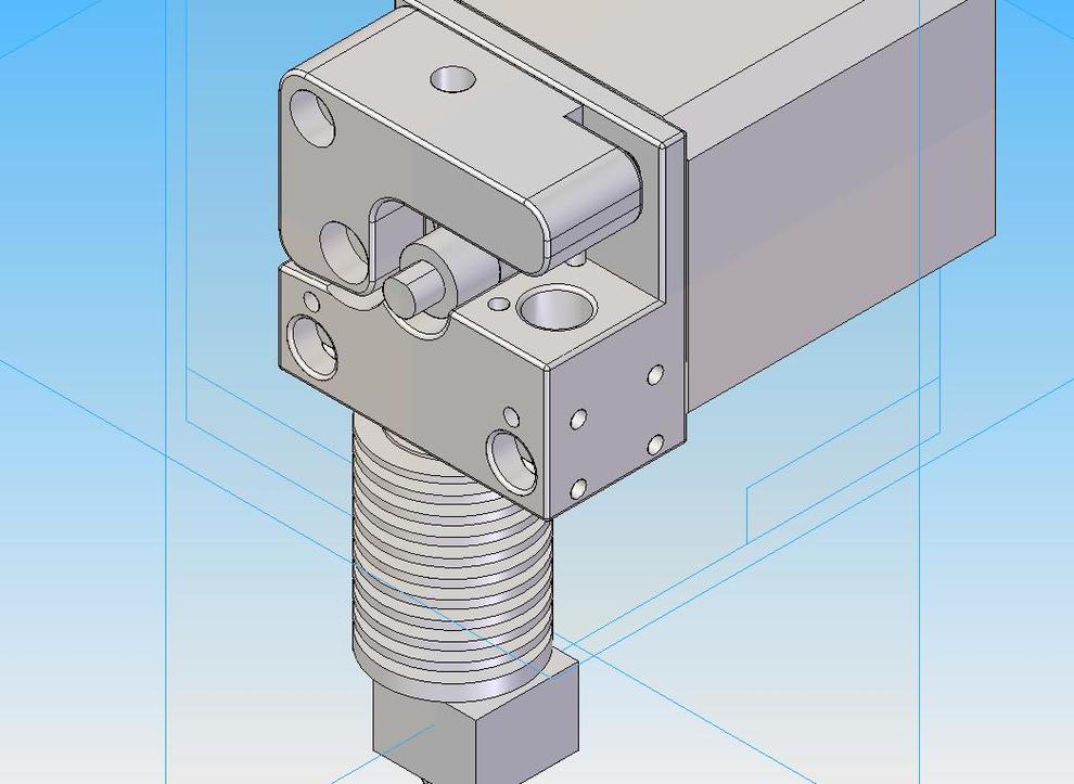

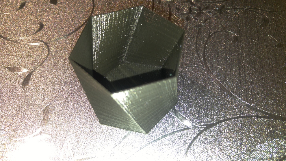

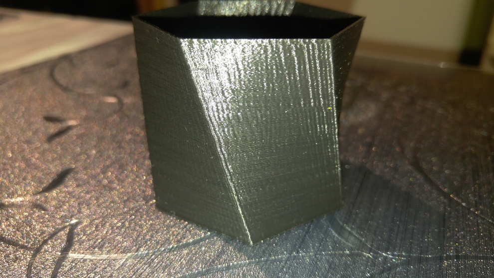

Új 7mm kerekes exruder meghozta az eredményt...[#kacsint]
0,4 fuv.
0,2 réteg
teszt....
Milyen extruder van rajta?
Semi extra...

Tárgyhűtés...lesz?
Most A4988 de 2130 lesznek később![#hamm]
Most már meg tudja csinálni a tárgy hűtőét is a régi ex hiányos voltak a rétegek (lutri végeredmény)...[#sniffles]
Azért kérdezem, mert a videón elég "dallamosnak" tűnik a járása.:)
Nekem is 4988-ak vannak, de közel sincs ekkora hangja a motoroknak.
Ha a tárgyhűtést csinálod, körkörös legyen a légáram, ne csak egy oldalról fújd a nyomatot.
Ja vagy egy freki amit kiemel a mechanika de nem jövök rá mi rezeg be...[#wilting]
De a nyomaton nem látom a rezgés kárát....
Valami olyasmire gondoltam amit mondasz de alá látható is legyen ne takarja ki a fúvókát...[#buck]
