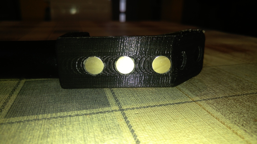

Készits nyomatot két verzioval R4: 0R...10k nagyobb sebeségel de az a motor áramot hagyd... már a lépésvesztés elsödleges lesz bizos ami a nyomaton látszik egyböl!
Csinálj egy nyomtatót segítünk benne (beállítások) és meg foghatod amit rajzoltál![#vigyor][#nyes][#papakacsint]
Érdekes ez a víz szerű fodrozódás furatok utáni részen...[#fejvakaras]
vezérlési hiba[#wilting]
Szerintem, köze van az R4 értékéhez.
Lehet![#wilting]
Nagy változás valószínű inkább biztos 2130 fogok elérni A44xx már nem piszkálgatom egyenlőre ez is már nagy öröm hogy hasznos lett a 3d nyomi ezzel a minőséggel.....[#taps]

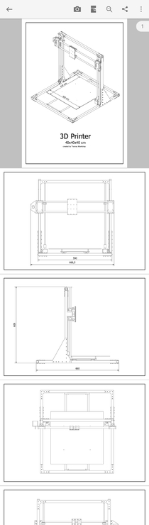

A váz szerkezet az már meg van elméletben kissebb átalakításokkal
