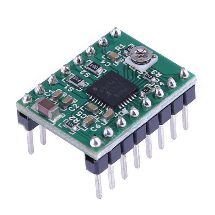

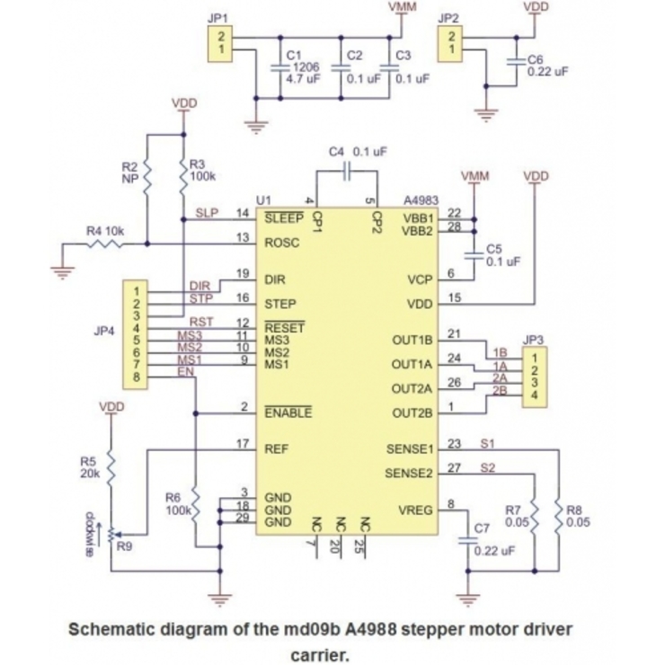

Nos, most néztem az én GT2560-as vezérlőmet.
Az is A4988 bélyegekkel van szerelve.
Az enyémeken, ott a 10K ellenállás a GND fele a 13-as lábon.
Lehet, az én motorjaim ezért csendesebbek a 4988-akkal?
@cree2 tegnapi videóján kicsit hangosnak találtam a motorokat.
Mostmár csak azt kéne tudni, hogy az Ő bélyegein mi van az A4988 13-as (ROSC) lábán.
Néztem pár adatlapot, sehol sem láttam a ROSC direkt GND-re kötését, mindenhol jelöl egy xxx értékű ellenállást.
Lehet eltoltva van az alap pwm  freki és ami nem észre vehetöbb fülel mert 13 láb belsö ocilátor lábát piszkálja..[#zavart2]
Megnéztem az anyimen is 0R0 ellenállás van nem 10 k, akkor azért ilyen hangos ?
Nekem is van iylen zöld is, meg piros, meg ki tudja melyik honnan való.
Nekem is csak R0 van a 10k helyett, de a nyomtató nagyon csendes szerintem.
Én azt tapasztaltam, hogy ha az áramot növeltem, akkor erősödött a hangja nagyon.
Most közép állásban vannak a potik, ami úgy emlékszem 0,75A a motoroknak.
Ha lesz időm kicserélni az R0, kicserélem, de neked egyszerűbb volna áthidalni azt a R4-et, és akkor kiderülne az igazság.
Ezt ki fogom próbálni, ha ez a mixed-decay-t hangolja, akkor még csendesebb lehet a motor tőle.
A 10k ellenállásnak így meg van a magyarázata.

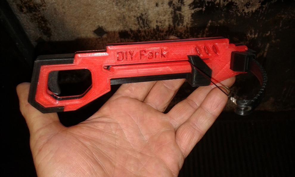

IdézAz utolsón egy nagyobb verzió első darabjai. (1,6-os szorzóval készül)
[#t9p20348#]

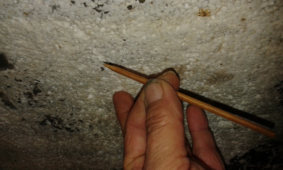

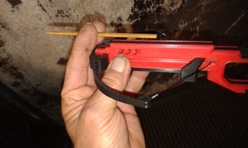

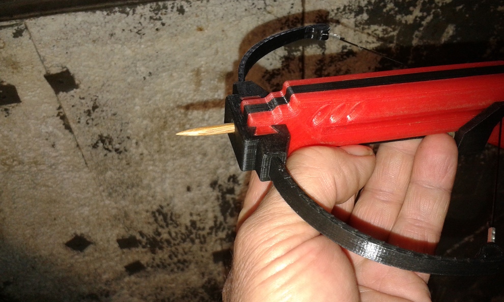

Nos...megkészült.:)
Amit szerintem módosítani kellene a nagyobb példányon...
-még pár helyen nem ártana összefogó csapokat tenni a test hosszában...
-a fekete "felhúzó elem" lehetne rugó, vagy gumiszál visszatérítéses. Ha felhúzás után hátul marad, sokat veszít a fegyver az erejéből, mert a húrnak azt is vissza kell tolnia a kiindulási pontba.

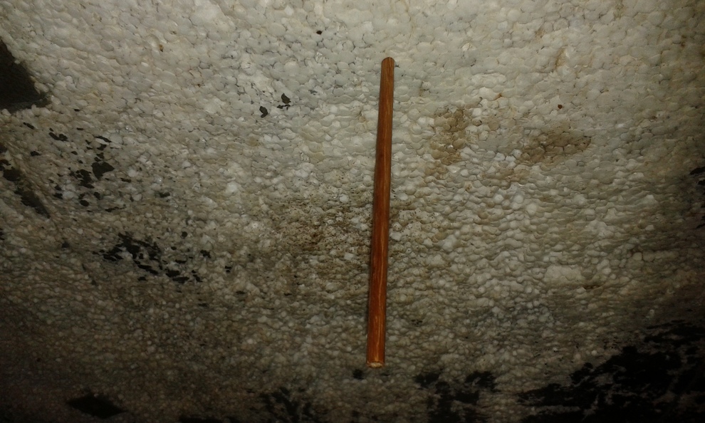

Kb. 1,5 m-ről lőttem a műhely ajtó "Nikecell" szigetelésébe, a "céllövöldés" hurkapálca egy darabjával.:)
Igen határozott a behatolás.:)[#wow1]

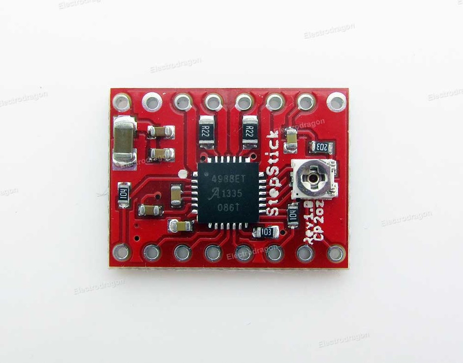

Nos...
Nem hidaltam át az R4-et.:)
(egyszerűbb megoldást választottam)
Kivettem a sticket,és dugtam helyette egy olyant, amelyiken az R4 R0 értékű.
(megnéztem, a többi alkatrész ugyanolyan értékkel bír mindegyik sticken pl. R7-R8)
Az R4 R0-ás értékű sticken a trimmerrel a motoráramot ugyanakkorára állítottam, mint a kivett R4 103(10K) sticken.
Tesztelve a mozgást...
(az "X" tengelyen csináltam a tesztet)
Ugyanazokkal a paraméterekkel hajtva a tengelyt, jól hallhatóan változott a hajtás, illetve a motor hangja, hangosabb lett.
Lehet csak képzelem, de mintha mellékzörejeket is hallottam volna a motorból mozgás közben, ami eddig nem volt.
A motoráramot kisebbre véve tudtam csendesíteni a hajtáson, de ennek hatására "gyengült" a hajtás, a kisebb árammal egyértelmű volt a motor nyomatékvesztése.
Ott volt "csendes",(az R4 10K-hoz viszonyítva, vagy hasonlítva a hangot) ahol már lépésvesztés is szinte minden mozgatásnál előfordult.
Kivettem az R4 R0-ás sticket, visszadugtam az eredetit,és egy csapásra...
visszakaptam a régi jó, csendes, nyomatékos hajtásomat.:)
Egy félórát-órát megért a teszt, nekem bizonyította, hogy valami mégis csak lehet ott, mégse mindegy az R4 értéke.
Köszi a tesztet![#taps]
