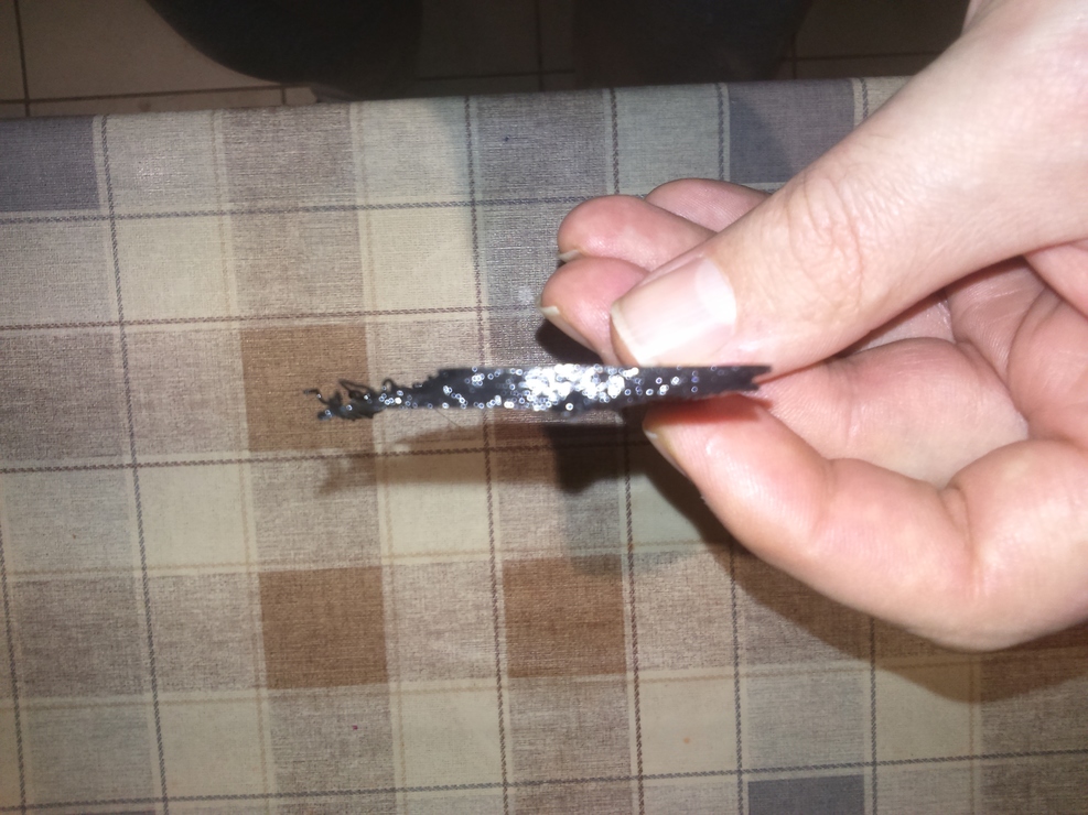

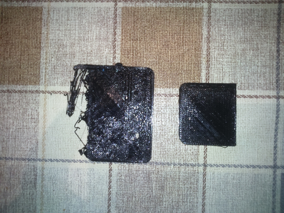

Én úgy látom a fotón, mintha az adagolás is sok lenne.(már az első rétegnél is)
Én, az extruder finomhangolásával/újrakalibrálásával is próbálkoznék.
probléma nagyobb...[#ticking]
lentebb pla mennyiség volt gond bovden teflon csőből kikelet venni a szálanyagot exruder gyenguszka (fogaskerék átmérő nagy)..
van réteg csuszás két irányba is súlyos lépésvesztések vannak nagy gyorsulásoknál kitöltés xy..[#gonosz2]
A 10x10x10mm kockán semmi nem látszódót tesztnél a fenti problémákkal sem csak területi nyomtatásnál jól látszik![#merges3]
Sima üvegre jól tapad úgy látszik az első réteg gyönyörűen felkerül!

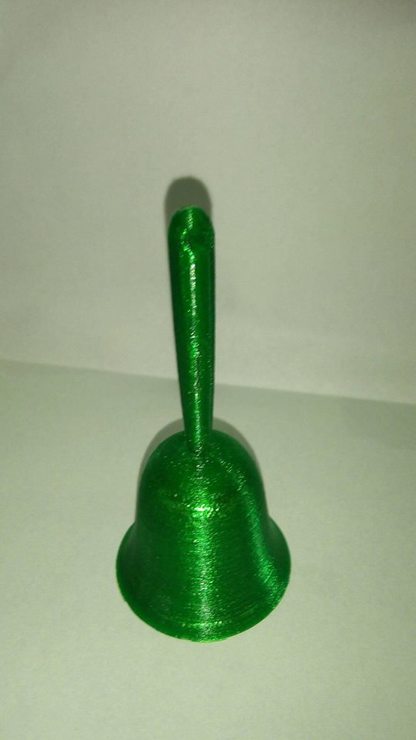

Első nyomtatásom PET-G-vel.
Jól néz ki! [#taps] Milyen magas?
i0ief5xw5
9cm magas.[#kacsint]
i0ief5xw5
Karácsonyfa dísz, készítési paraméterek: 230°/60°, 04/02 , 67perc alatt volt kész.
i0ief5xw5
Holnap kiprobálom a másik három színt is, teszek fel majd képet.
Köszi az infókat! Tömör, vagy üreges? Ha utóbbi, milyen "mintával" és mekkora kitöltési százalékkal készült? Csak a nyomtatási idő miatt kérdezem. Gondolom a sebesség 50 mm/sec körül volt.
