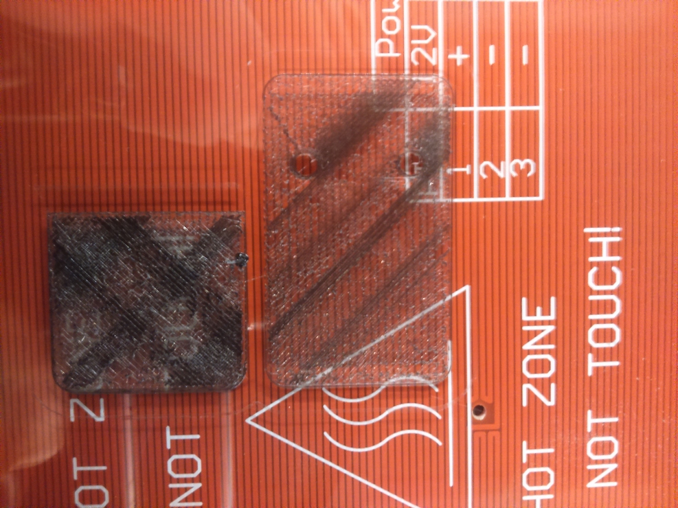

mi lehet a probléma?[#wilting]
Az első réteget gyönyörűen leteszi másodig rétegnél kezd igy rosszakodni!
de nem javul:
sebességet vissza vetem 50%
PLA 200C
réteg vastagság 0,3 levetem 0,2mm is....
Miféle PLA az ?

Lehet pár probléma:
- szál átmérője mindig egyforma?
   - pár tized eltérés okozhat ilyen problémát
   - A szálakat általában század pontossággal állítják elő így ez itt meglátszódhat
- Nyomtatófej tiszta?
   - Érdemes levenni kitisztítani
- Képen nem látszik jól, de mire nyomtatsz?
   - Üveg? Kapton szalag? Hajlakk? Ragasztó?
   - Érdemes kipróbálni más felületen is produkálja-e ezt a hibaképet.
- Extruder hiba is lehet
   - Extruder motor nem veszít lépést?
   - Nem kattog nagyokat nyomtatás közbe?
   - Melegszik?
   -Fogazott kerék nem darálja be a szálat időnként? Folyamatosan a száltovábbítás?

Emeld a hőfokot 230-ra.  Próba.
Persze bármi okozhatja a problémát, de ha az első (szerintem kritikusabb) réteget gond nélkül kinyomtatja, a szállal, extruderrel és az asztallal nem lehet probléma.
Általában (persze szoftveresen állítható) az első réteget lassabban nyomtatják. Lehet, hogy tényleg túl gyors a tempó a többinél. A lépésvesztés is legfeljebb a nagy sebesség miatt lehet, ha az első rétegnél nincs ilyen.
Ha nem is 230-ra, de 205-210C°-ra én is emelném próbából az extruder hőfokot.
Szinte mindig 205C°-on nyomom a PLA-t, 60C°-os asztalra.
