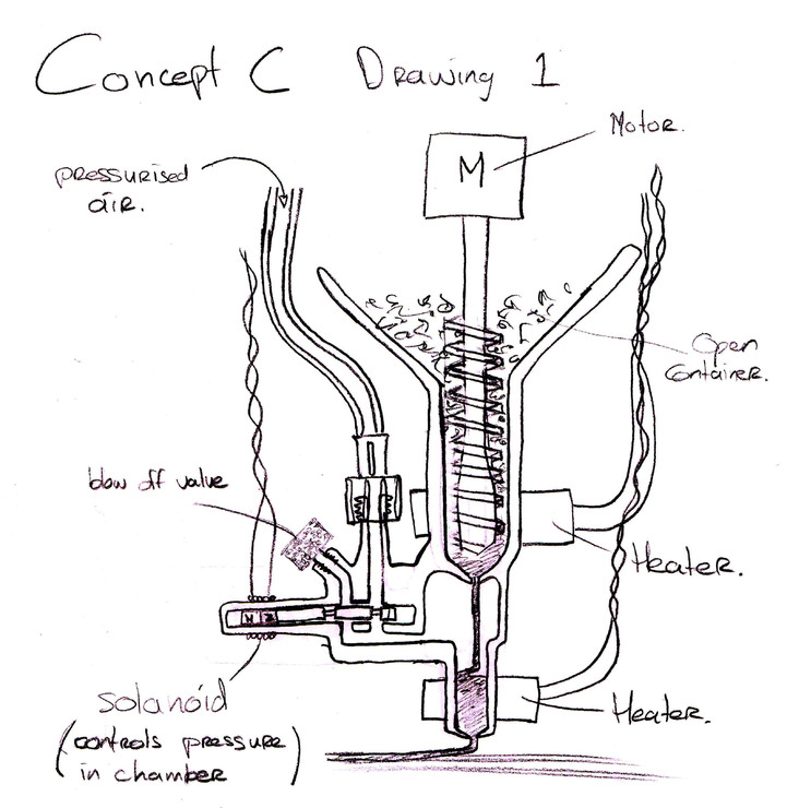

Egy másik, sokkal bonyolultabb elképzelés...
Itt talán még, a visszahúzás is megoldható.
Elég elvetemült rendszer.... Gondolom a vezérléssel valahogy azt is megoldják, hogy amikor a légszelep kiengedi a nyomást, az extruder is álljon meg, különben egy idő után megtelik az alsó tartály olvadékkal, amit ha jól látom már nem melegítenek, így bele is dermedhet. Az sem tűnik túl korrekt megoldásnak, hogy a változó mennyiségű olvadékot sűrített levegővel adagolja. És mennyit is? Mert a szelepen és a tápcsövön jövő levegő összenyomhatósága miatt eléggé rapszódikusan fog ugrálni a nyomás. Vákumot nem látok, tehát visszahúzás nincs, csak kevésbé fog csöpögni a fúvóka amikor lecsökken a kamranyomás. Nesze neked tized mm pontos száladagolás/visszahúzás! [#nyes]

Inkább csak mint érdekes elképzelést linkeltem a témával kapcsolatban.:)
Jól látod, szálvisszahúzás itt nincs, ergo...megoldandó probléma.(lenne)
Viszont, a "munkafúvóka" feletti kamrának a skicc szerint...van fűtése.:)
Egyik óriási előnye a mi filamentes nyomtatóinknak, hogy maga a szálátmérő,és a fúvóka méret a két konstans, minden abból számolódik,(ezért is kell(ene) "hajszál":) pontosan megadni a szoftvernek mindkét méretet) így...nagy bakit nehéz elkövetni.
A pellet extruderes fejnél viszont, a szoftvernek megmondott egyik döntő tényező, a szálátmérő nem játszik...nincs.:(
A sűrített levegővel viszont nem ártana közölni, hogy csak lefelé nyomjon. Eszébe ne jusson kifújni a granulátum a tölcsérből
