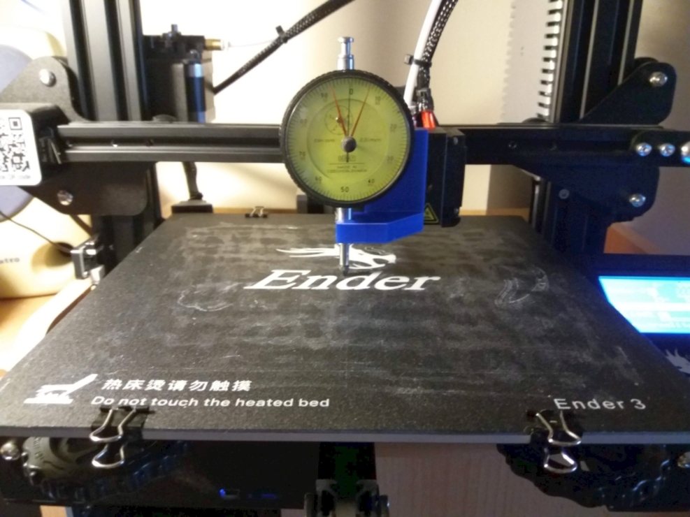

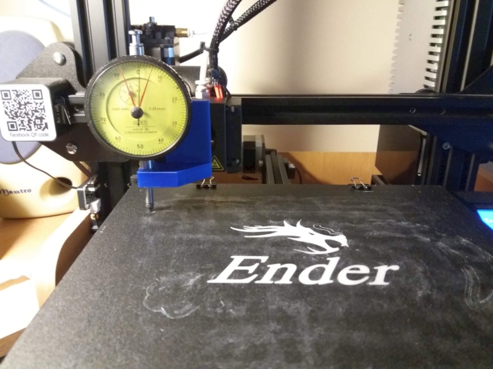

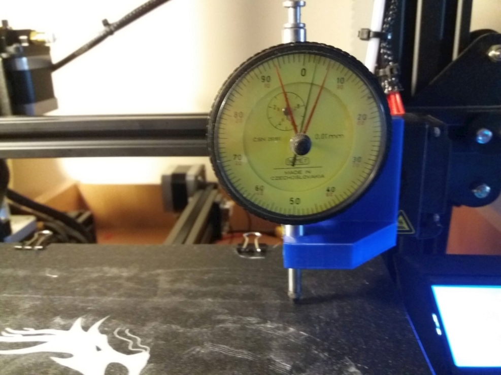

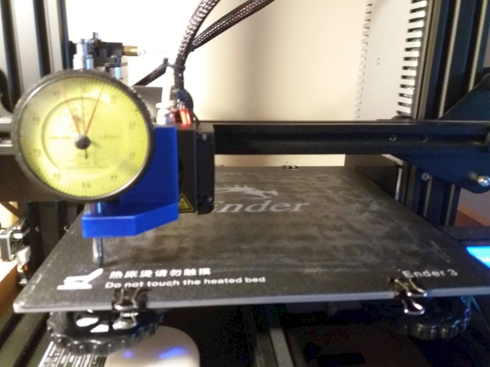

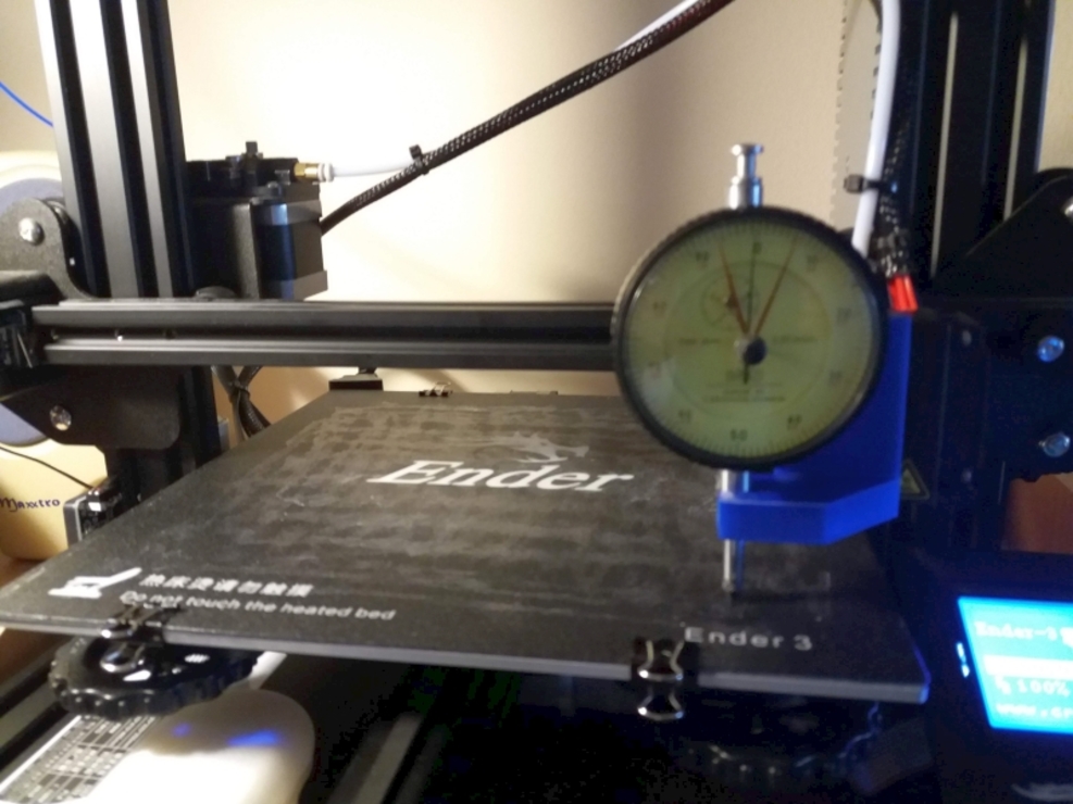

Ma reggel kellemes meglepetés ért. Tegnap este nyomtattam egy mérőóra adaptert, hogy korrektül be tudjam szintezni az asztalt, de csak ma reggel próbáltam ki. Első körben kiderült, hogy az asztal közepe 15 századdal magasabban van a széleinél. Ez "normál" nyomtatásnál a rétegvastagság másfélszerese! Home-olás után az asztal közepén felfekszik a fúvóka, ami nem túl szerencsés... Aztán hirtelen felindulásból felfűtöttem az asztalt 60°C-ra és láss csodát, kiegyenesedett. Tudnak valamit ezek a kínaiak, vagy csak a véletlen műve? Mindenesetre most 3  századon belül van mindenhol az asztal, ami több mint jó szerintem. [#wink]

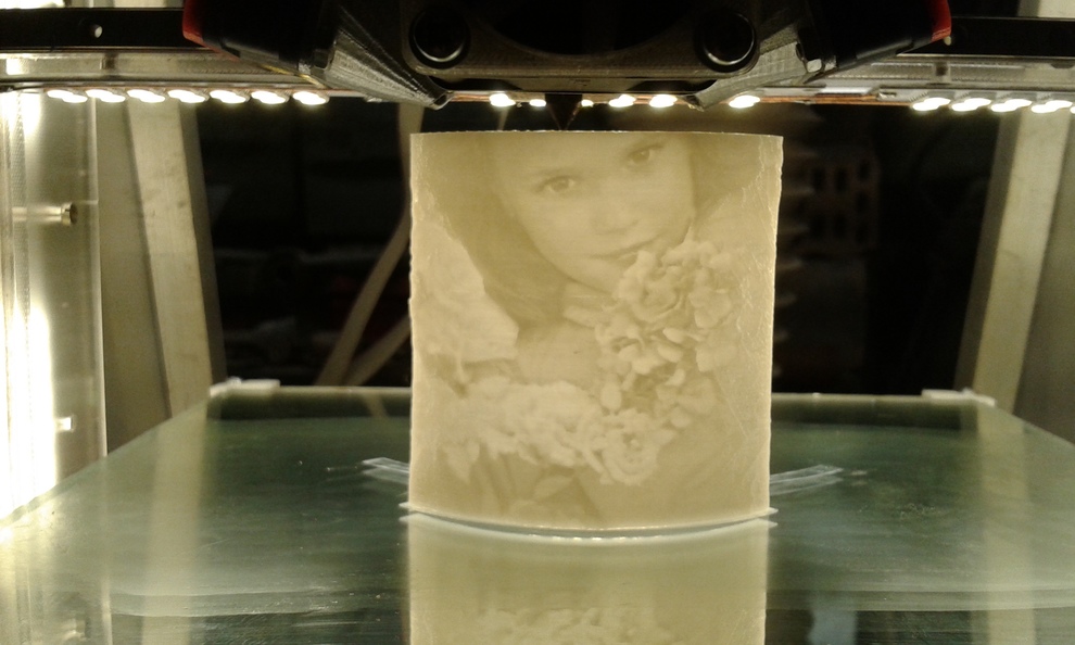

Még kb. fél óra,és végez a "masina".:)

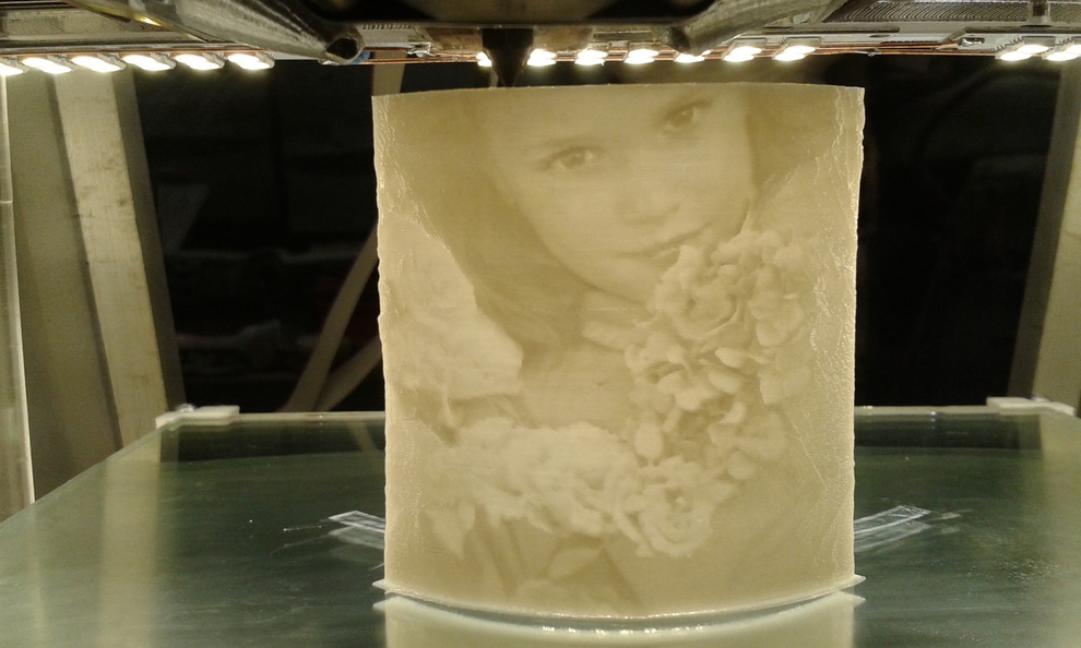

Csak egy ötlet: a litophane (vagy inkább poliphane) képeknek képszerkesztővel egy 2-3 mm vastag fekete keretet szoktam rajzolni. Így nyomtatásnál egy körbefutó perem keletkezik, nem lesznek hullámosak és sérülékenyek a kifutó világos részek.

Nagyon vékony a fűtőréteg az alu asztal alján, inkább egy felragasztott film lehet, mint nyák. A szélére csak a védőlakk ér ki, alig 1-2 tized mm vastag. Maga az asztal 3 mm-es alu lemez, amin a 1,5 mm-es üvegszálas "csoda" lap van iratkapcsokkal lefogatva.
