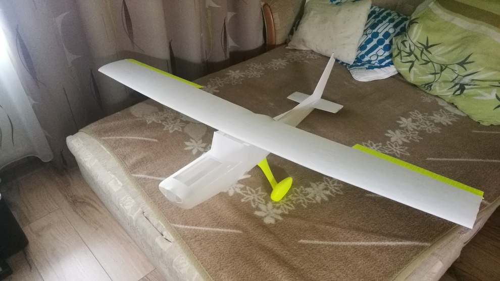

Én ezt nyomtatgatom egy ideje [#vigyor]
Repülni is tud majd?
Tök jó!  Lehet, hogy megkereslek majd, mert nekem is kéne a G-WACO dupla fedeles gépemhez nagyobb sárvédő, mert növelni akarom a kerék méretét. Na, majd eccer' megrajzolom a hosszú téli estéken. [#kacsint]
Azért kételkedsz, mert nincs rajta magassági kormány? Majd lesz, ez tutira jól fog repülni.
Nem kételkedem. Csak szeretem a repülő modelleket.

Úgy vettem a kész modelleket, kemény 30 dolcsiért (plusz a paypal jutaléka) a 3D labprinttől. Ezeket ők mind megépítették és kipróbálták, és erről, építésről, reptetésről videókat is tettek fel.
Cessna 152
Ha ez kész, és nem megy el a kedvem tőle, akkor a nagy kedvenc, egy 1,9m szárfesztávú Corsair lesz.[#vigyor] Eddig úgyis csak depron lapgépekkel repültem.
 Amit kapok a pénzemért az a letölthető kész G kódos program, mit sajnos direkt extruderes (Prusa) géphet van megcsinálva. De adják Cura felhasználóinak a 3D modelleket, illetve van beállítási mentés is, igaz, csak a 15.. verzióhoz. Ugyanezt megkapjuk Simplify 3D-hez is. Utóbbi nekem valahogy jobban bejött,mert a beálítások mentve vannak benne és elég volt csak minimális módosítás a szeletelés előtt, hogy menjen a bowdenes gépemen.
Sok szívás van a nyomtatásával, egy tekercs filamentet legalább elcsesztem mire viszonlag nyormális végeredmény lett, mert vesztemre kezdetben eröltettem a Cura Ultimakert-t meg persze még kezdő is vagyok a 3D nyomtatás terén.
