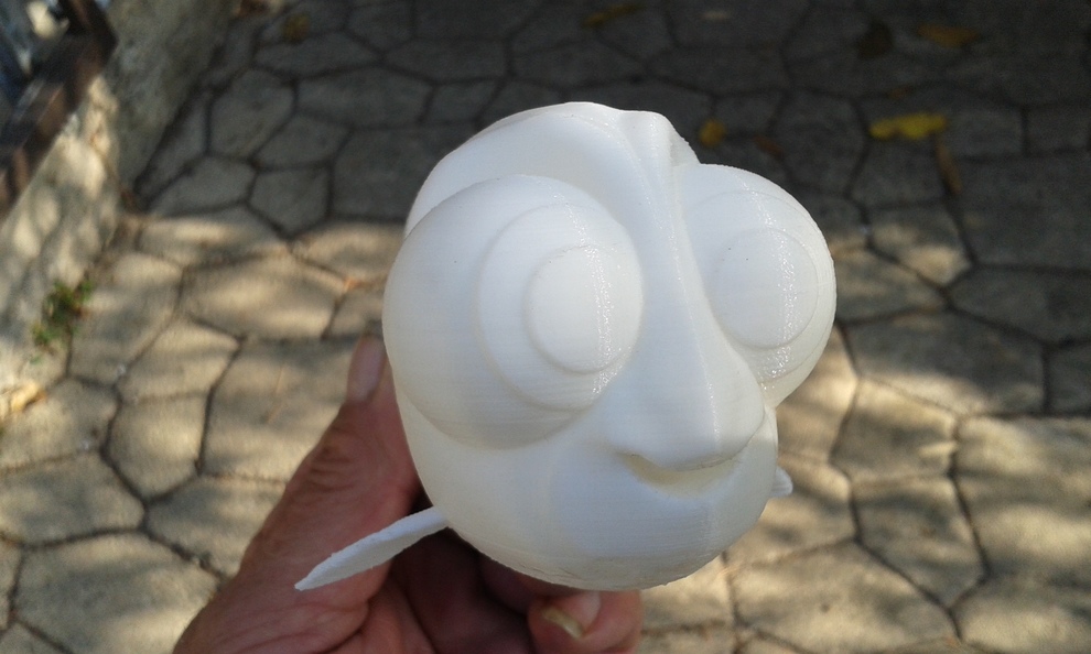

Mível ragasztottad össze?
94yw8tv6c
vettem hozzá nagyobb kiszerelésű Medium (kicsit sűrübb )Pillanatragasztó+ Hobby kinges CA aktivátor

És mi lett a vége?
Sok szerencsét a videózáson. [#taps]
Hogy mi lett a vége?...
Úgy lett, ahogy írtam.
Reggel, lebontottam az "ácsolatot" Baby Dorymellől...
(Baby Dory...hogy én miket tudok)[#nyes]
Odaadtam a vendégségben nálunk levő óvodás kislánynak...
Kaptam két puszikát érte...[#puszis]
Aztán...ment tovább a nap.:)

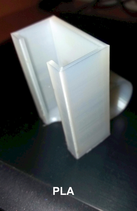

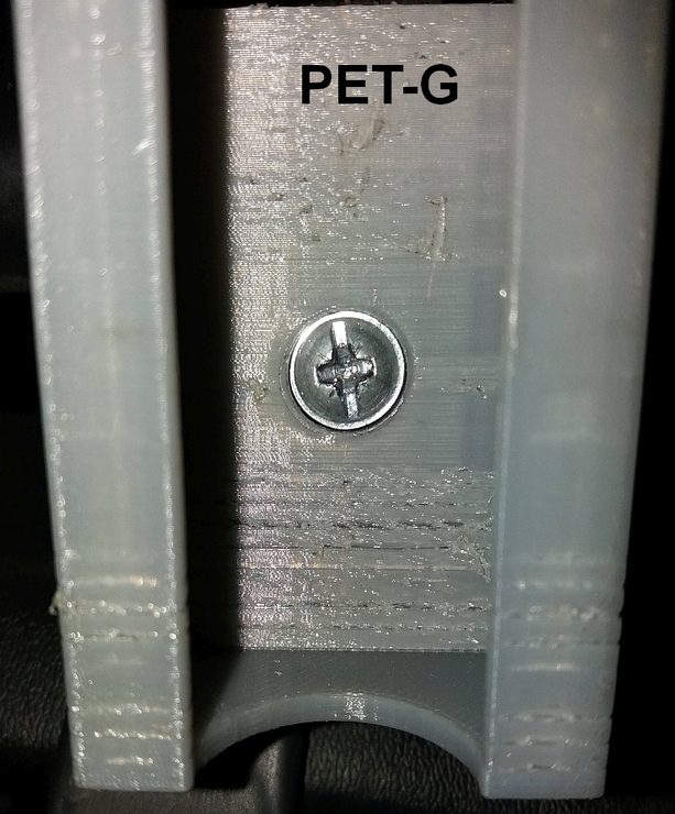

Sziasztok! Milyen hőfokon szoktatok PET-G filamenttel nyomtatni? Eddig sikeres PLA nyomtatásaim után ma kipróbáltam a PET-G -t. A dobozán 220-260°C van, ezért elsőre 240°-ra állítottam az extrudert, az asztalt 70°C-ra. Rétegvastagság 0,2 mm sebesség 60 mm/sec. A nyomtatás folyamatosan ment "telibe", szálvisszahúzás nélkül. A kijelző szerint végig 240-241 °C volt a fej hőmérséklete.Látszólag minden simán ment, de a kész nyomat olyan, mintha egy-egy réteg "kimaradt" volna, vízszintes "kihagyások" vannak kb. 3 mm-ként, különösen a nyomat alsó felén (az első 1 órában).  A teteje már egész tűrhető. Ugyanez a tartó korábban PLA-val gond nélkül elkészült. Mi lehet a gond?
Én 255C nyomatom a PET-G
Köszi, ki fogom próbálni. Elvben ennyi a gépem maximális hőfoka, kiderül bírja-e.

Szerintem nem a hőfokkal van gond.
Inkább  a retraction hiánya miatt máshol kicsöpögött anyag hiánya lehet az oka.
Lehet még maga az stl is hibás ha csak nem pont ugyan az lett szeletelve mint az előző PLA-s
Ezt a retrakciót nem értem. Mivel egybefüggő "toronyról" van szó a fej folyamatosan nyomtat, nincs üresjárat ezért szálvisszahúzás sem. A nyomtatási paraméterek ugyanazok mint a PLA-nál, csak a hőfok emelkedett.
