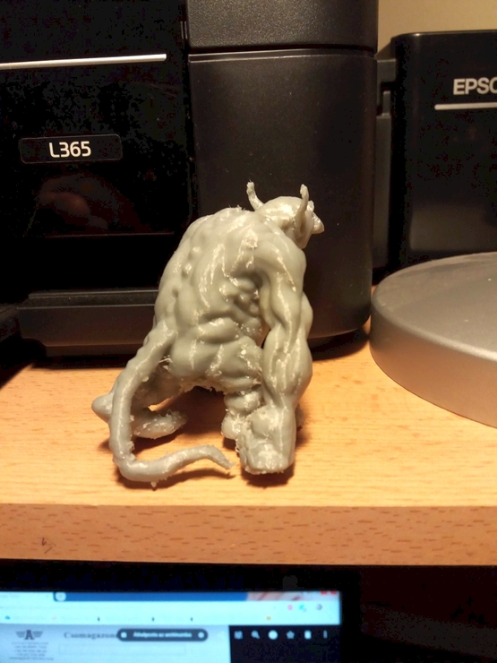

Holnap hazahozok egy kontaktot is, ráteszem az asztalra és beborítom valami hőszigetelő réteggel, hogy ne legyen nagy hőveszteség. Kíváncsi leszek az eredményre. Most a lehető legnagyobb (255°C) hőmérsékletre állítottam a fejet és 80°C-ra az asztalt. Újból megpróbálom a PET-G-t. Már 8 mm magasan jár a fej, eddig biztató a tárgy kinézete. Nem réteges, nem lukacsos. Várom az eredményt, de az csak órák múlva lesz meg, kb. 60 mm magas a "dolog".

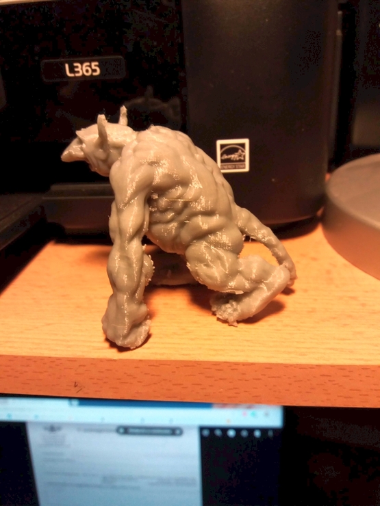

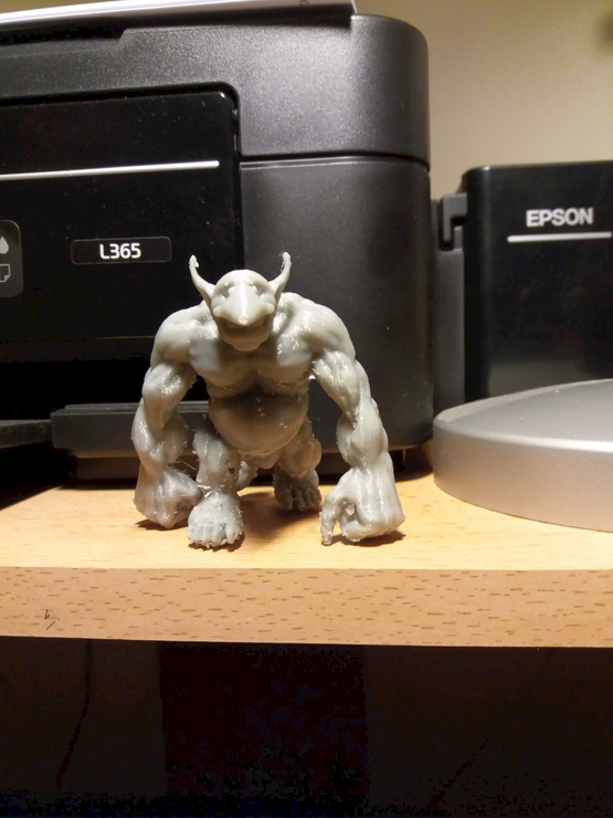

De a legutóbbi kedves fickó már egész jó lett PET-G-ből. Sehol egy hiányos réteg, szakadozás. Már csak a támaszok sorjamentes eltávolítására kellene egy jó módszer, mert eléggé "szőrös marad utánuk a darab.
