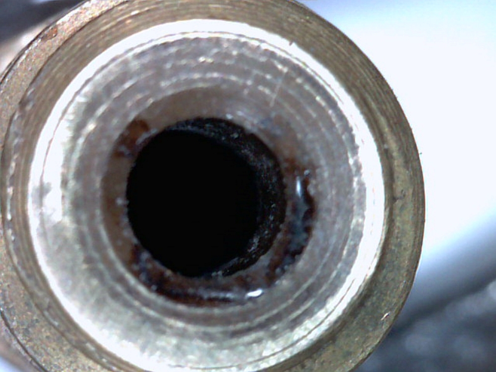

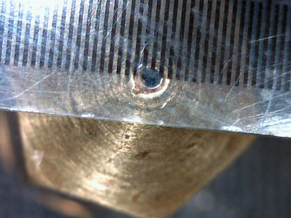

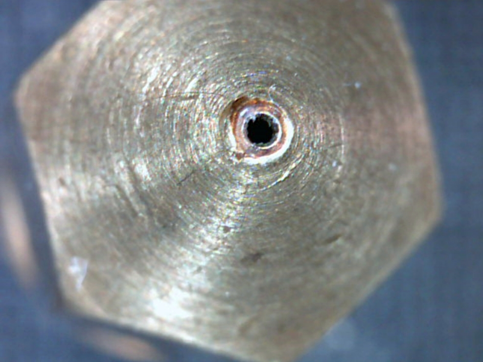

Most így néz ki. A 0.1 mm osztású film alapján tényleg 0,4 mm körül van a furata. A belseje elég sötét, nem tudtam úgy belenézni, hogy a mikroszkóp ne a külső perem fényerejére álljon be.
A mikroszkópos fúvókaképet nézve, úgy lehet a gyártás, ahogy sejtettem, csak tegnap nem írtam.
Szerintem...
A fúvókák mind egy méretű, nagyobb  furattal készülnek.
A gyártás következő fázisában lesz belőlük 0.2, 0.3, 0.4 stb. méret.
A nagyobb méretű furatba "kalibertüskét" téve, majd körülötte a testet megnyomva lesz a furat végleges méreten.
Erre utal a furat körüli körkörös "bemélyedés" is.
A mikroszkópos képen jól látni azt is, amit lentebb már írtam.
Durva/érdes a furat környéke, ami befolyásolja a nyomat minőségét.
Óvatos polírozással, ez nagy mértékben javítható.
