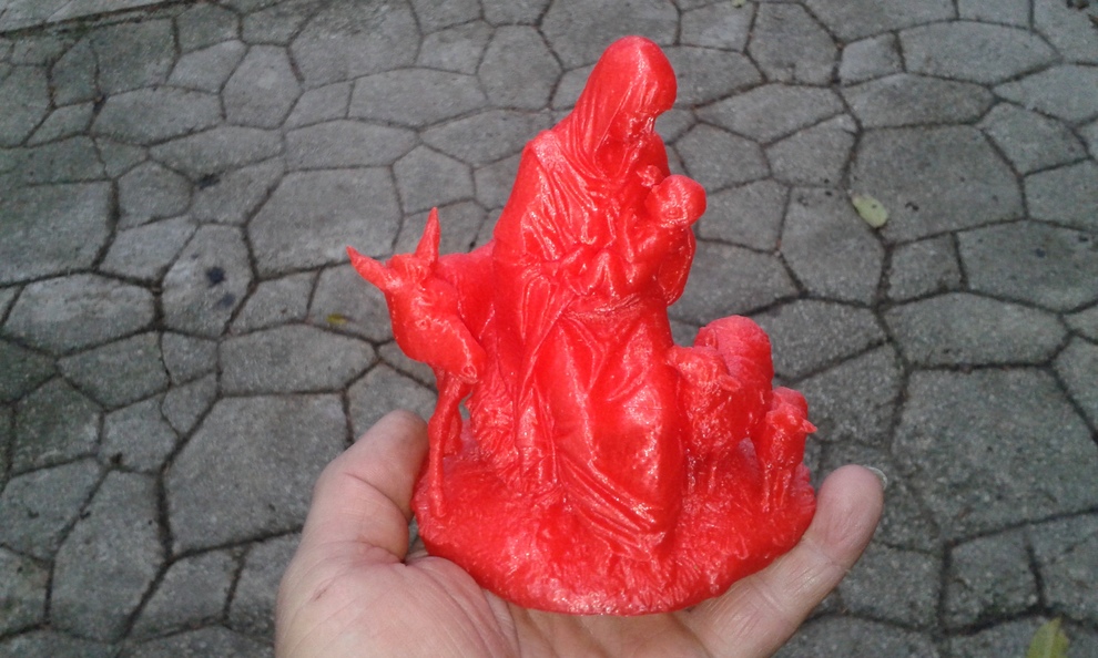

Már csak azért sem , mert a Cura szerint a legutóbbi nyomatom, 86 m 1,75-ös filamentet emésztett fel.
Kiabálhattam volna át a harmadik szomszédba...
-Te Józsi, szólj má' a macskádra, hogy ne húzgálja azt a piros madzagot![#nyes]
Hát Béla te nagyban csinálod.[#taps]
Ha 0,4 mm-es fúvókával nyomtattál, az 1646 m. Nincs jelentősége de elgondolkoztató, hogy egy nyomatnál mekkora távolságot tesz meg a fej.

0,3 mm-es a fúvókám, de én a Cura-nak, 0,25 mm-t hazudok.
De, hogy ne legyen egyszerű dolga, a filament átmérővel is átbaxom.:)
Cserébe a kegyes hazugságokért...szebben végzi a dolgát.:)

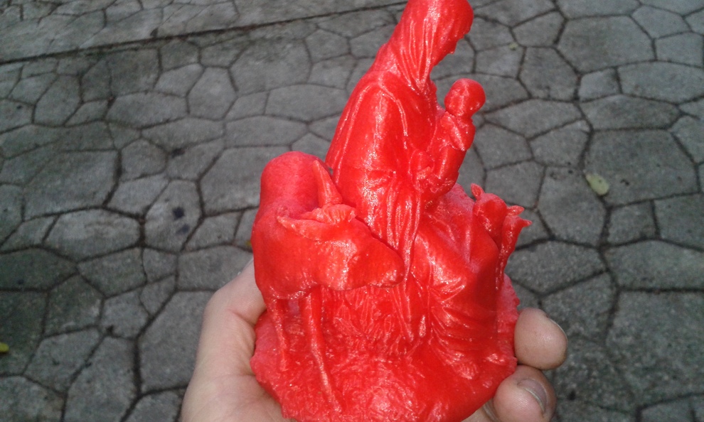

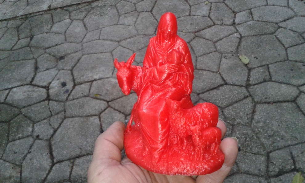

63603 mm filamentet számolt a Cura, a 885 rétegre, majd 26 óra volt a munkaideje.
(így is átért volna a filament a harmadik szomszédba):)
