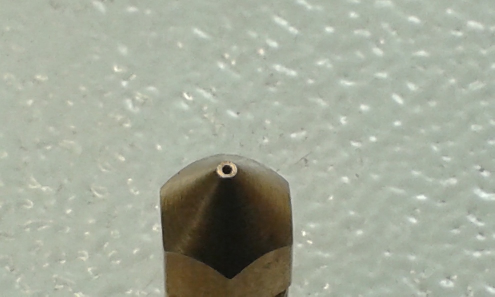

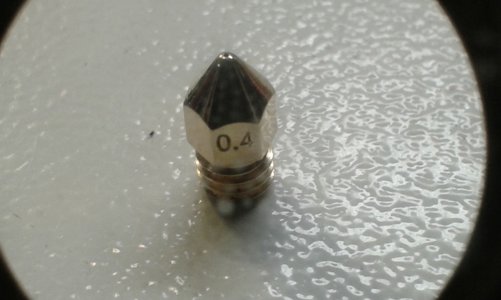

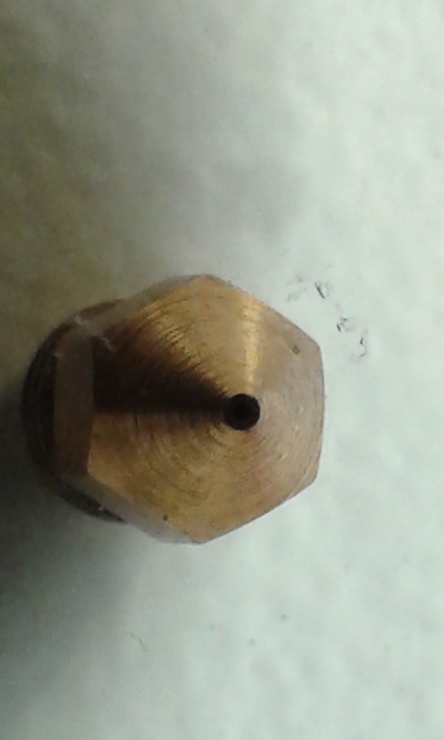

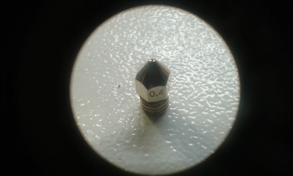

Egy vadi új, 0.4-es fúvóka..."kozmetikázás" előtt, és után.
Milyen finomságú polírpapírral (ha azzal) csináltad? 1200-as vizes papírom van, neki merjek állni vagy az durva hozzá?
Igazából, elég a polírkorong is hozzá, valamilyen pasztával.
Pár körbefordítás egy filckorongon, majd ugyanígy egy rongykorongon is.
Utána egy furattisztítás(a már említett réz elemi szállal),és mehet a helyére
Én, így csináltam.(ezt is, meg az előzőeket is)
Fúvóka kiégetés után is érdemes ezt a műveletet elvégezni, nem csak az új fúvókával.
