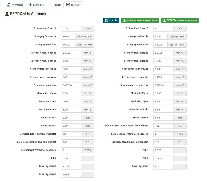

Valaki használ  Repetier-Server?
Egy egyszerü gkódban egy kör résznél meg torpan a mozgás és meg áll 1..2s re
Kod sd kárlyárol és lighburn tökéletesen müxik egy teszt gkodnál!
1.gc
Adatkommunikációs probléma? Ezt láttam a Repetier Host nyomtatás alatt gyenge PC-vel. Nekem az volt problémám amikor egy laptopon keresztül próbáltam hajtani USB-n keresztül és nyomtatási előnézet is volt meg más programot is akartam párhuzamosan használni. Amikor megszüntettem nyomtatási előnézetet és másra nem használtam a PC-t akkor jól ment, meg akkor is amikor kicseréltem a PC-t egy gyorsabbra vagy pedig SD-kártyán keresztül nyomtattam.
Gyenge PC-vel,(Compaq 6710b laptop, 4GB ram, 2,4GHz proci) én is hasonlót tapasztaltam Repetier Host-nál.
Probléma volt, a nagyobb .stl file-k feldolgozása is, 60Mb körül, már kevés memóriára hivatkozva meg szokott állni a feldolgozás.
Mióta PC-t cseréltem, azóta nincs ilyen gondom.
Gyanakszom inkább a sorosport buffer részre gyanakszok pc az ok szerintem asrock q1900dc ment!
Ami a videon van ESP3D wifis megoldással ment lightburn és ramp szerverrel is ...
De jó hogy leirtad amit te is tapasztaltál ramp szerverel !
Ami létezik távoli megoldás azt mind ki kell próbálnom!
Még utazik a pi zeros megoldás remélem az nem lesz gond otprint....
