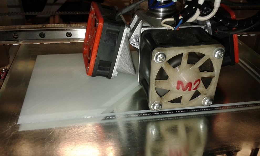

Akkor tévedtem, na de ez akkor a spiralvase tipusú nyomtatás lenne, mert tudtommal csak ott ott nincs üresjárat.
Nem spiralvase (nem is tudom,a Cura képes-e ilyenre), de a nyomtatás pályáját nézve nem volt érdemi üresjárat, amikor a fej elment volna a tárgy egyik sarkától a másikig. Egy réteg befejezése után (ami a hátfal valamelyik széle volt) egy réteggel feljebb ment a fej (0,2 mm), vízszintesen meg csak a belső kitöltéstől a sarokig, legfeljebb 1 mm-t. Minden réteg a hátfal külső sarkától indult. Utána körbe-körbe folyamatosan húzott 2 párhuzamos sort (2x0,4 mm). Ezért nem értem, hogy a hátlap belső falán mitől vannak vízszintes kihagyások. Odáig már jócskán stabilizálódni kellett volna a nyomtatásnak, hiszen addigra végigment a rövid fal külső síkján, megkerülte az első rövid szakaszt és végigment a rövid fal belső oldalán is.

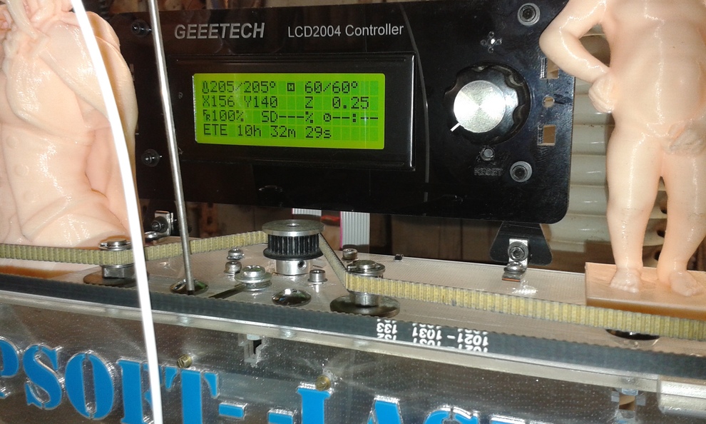

Nekem múlt héten futott be az első adag TMC2208.
Valóban csendes lett :)
Videó
Itt már megy a tárgyhűtés is. videó
Lépésvesztést eddig nem tapasztaltam (2 napi használat során).
Az egyetlen negatívum az egyik bélyeg azonnali füstgéppé válása volt (selejtes lehetett mert a másik szépen dolgozik a helyén).

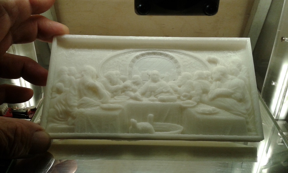

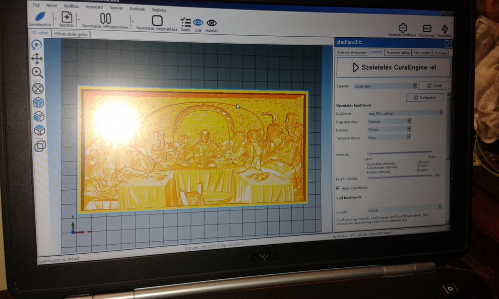

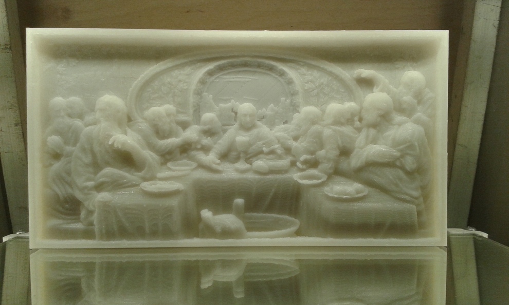

Komoly, relief készítő mestereink valószínű megmosolyognak...
De érdekességként...csak megmutatom.:)
Relief "próbálkozás", 3D nyomtatón.
Az .stl file, @cnchurossz fórumtársunknak köszönhető.[#worship]
Elég nagy,és részletes (112Mb) az eredeti .stl.
A relief eredeti fizikai mérete, 450x236x31 mm.
Ezt a méretet "húztam össze" annyira, hogy ráférjen a nyomigám asztalára.
170x90x12 mm lett a "próbálkozásom" mérete.
Fehér PLA-ból, 0.15 rétegvastagsággal készült.
A munkaidő, "kicsit" hosszabb volt a számítottnál...majd 14 óra lett a vége.:)
Ekkora file-vel, be-be lassulva, igen csak elszöszmötölt a kissé karcsú laptopom, de...becsülettel megoldotta.:)
Tegnap este, hat óra körül indítottam, ma reggel, nyolc után pár perccel húzta fel az utolsó réteget.:)
Ez lett belőle...

Nem olyan, mint egy "igazi" litophan kép, mert ugye...nem annak készült.
