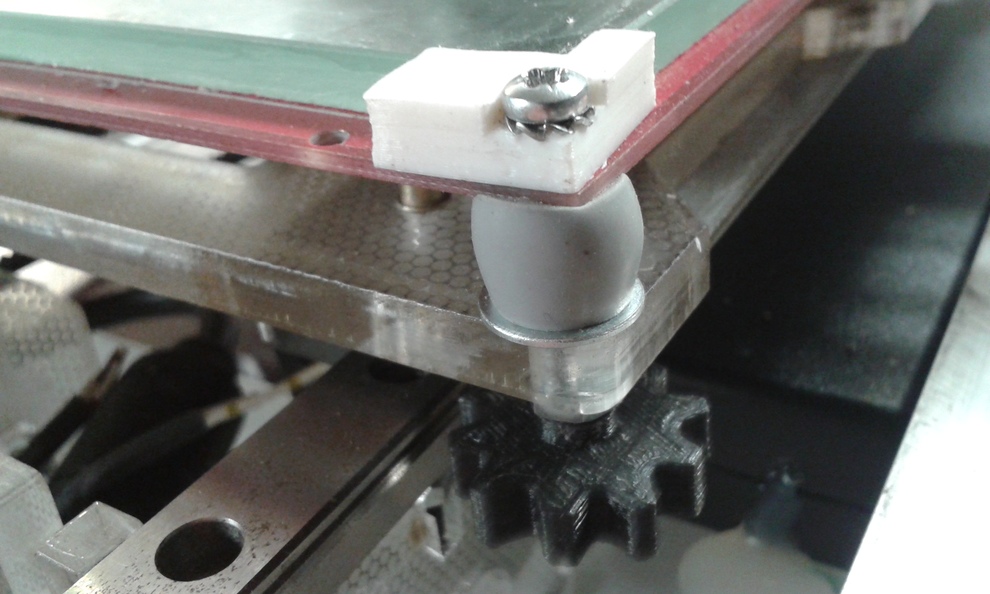

Kb. egy hónapja tettem fel az 5 mm-es tükörlapot asztalnak.
Alulap eddig se volt, ezután se lesz.:)
A tükörlap alatt, közvetlenül a fűtőlap, alatta hőszigetelésnek, 1 mm-es parafa.
Akkor dobtam ki a gyári/eredeti rugókat is az állítócsavarok alól.
Gyengének, instabilnak éreztem az asztallapot a vékonyka gyári rugókkal.
Egy mozgóasztalos gépnél ennél a géptípusnál azért, elég dinamikus mozgások tudnak lenni.
Szerintem, látszott a nyomaton a rugókon nyugvó asztallap "lengése"(is).

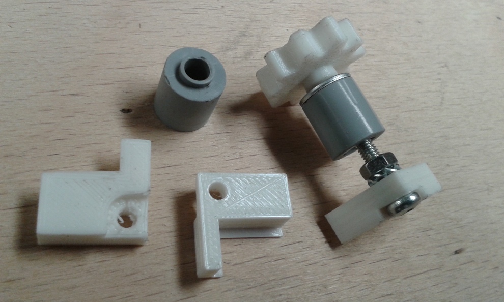

Az acél helyett, szilikongumi "rugókat" tettem a csavarok alá.
A csavarok egyben a tükörlapot is stabilan rögzítik, a PLA-ból nyomtatott sarokelemekkel.
Amikor ezt megcsináltam,(egy hónapja) akkor szinteztem az asztallapot, azóta sem kellett.
Pedig, szinte minden nap megy a gép, valami mindig készül.:)
Szóval, nálam beváltak a szilikonrugók, sokkal stabilabb az asztal,és ami nem mellékes, "szebbek" a nyomatok is azóta.

Miből termelted ki a szilikon rugót?

Nem tudom már milyen, de valamelyik tintás "nyomiga" papírtovábbító görgői lehettek.

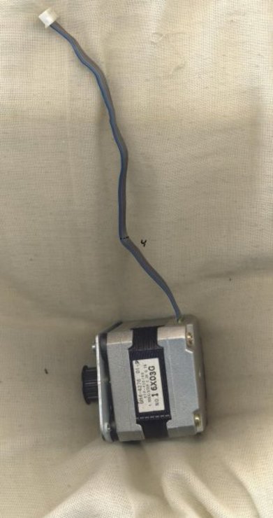

Használt már valaki ilyen léptetőt?
A nyomtattó extruder fejére tenném rá.
Melyik jobb megoldás, ha közvetlen a fejnél van a szálladagoló motor vagy, ha bovden csőben van továbbítva?
