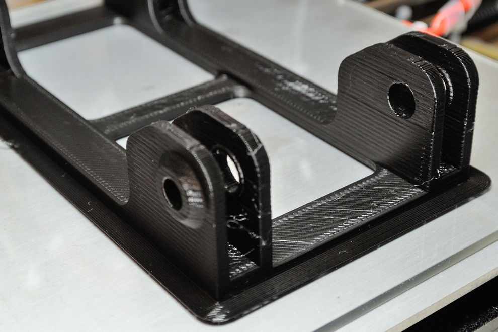

Nem egyszerű az alakja, és a másik ha törik mint pl most is, a fémdarabok nem feszitik szét az egyész agymotort.

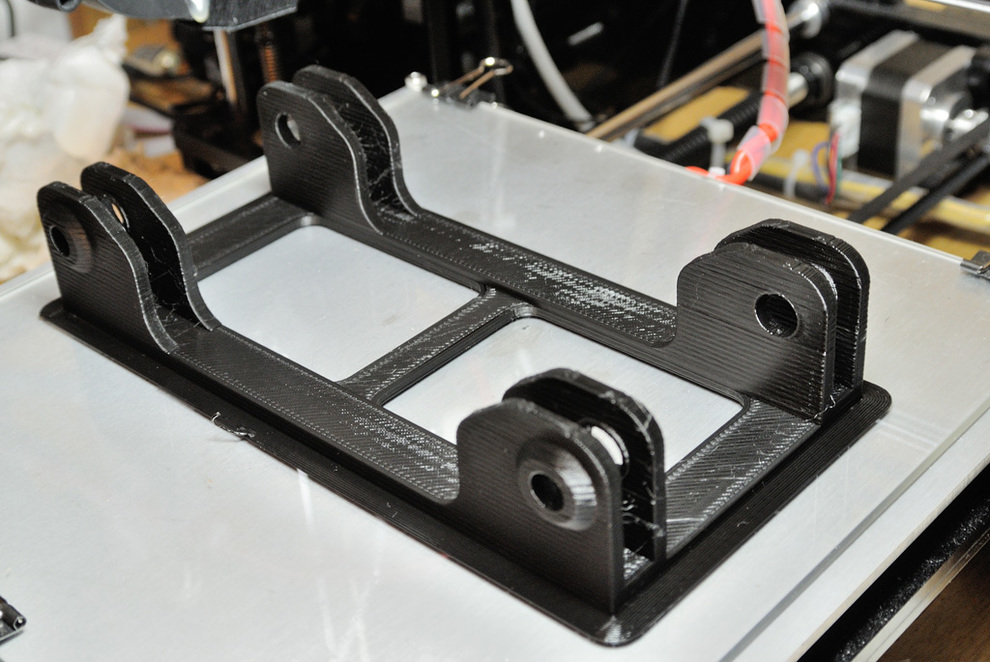

Én azért csináltam újat mert az előzőn bonyolult volt cserélni a tekercset, meg kettő nem fért arra.

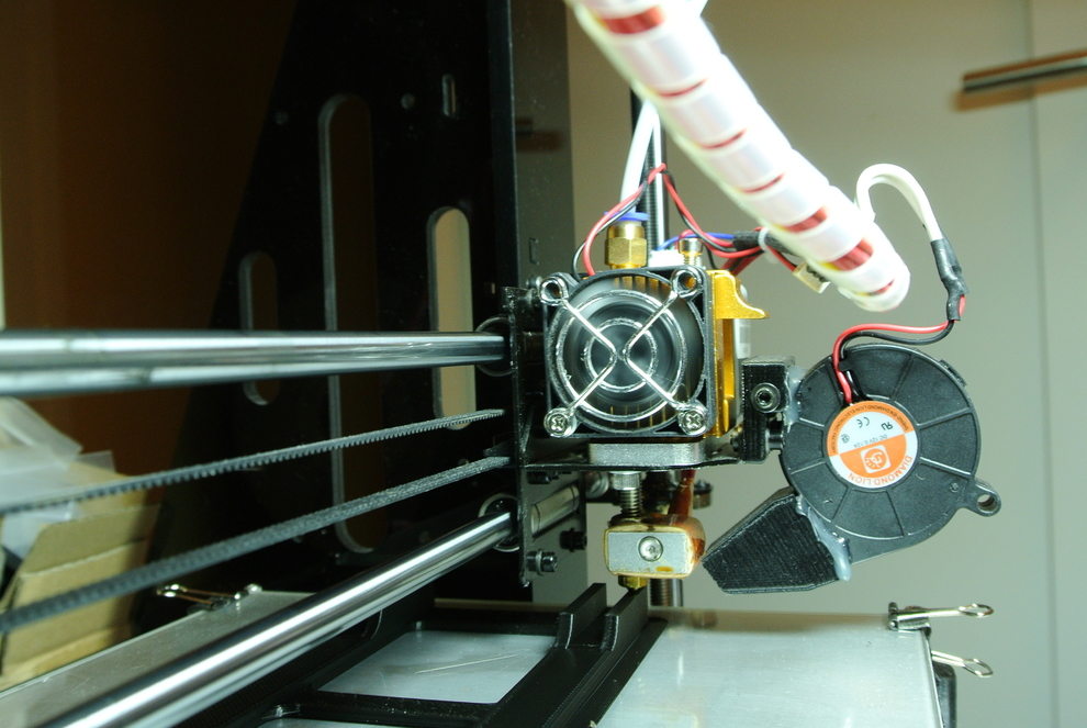

A középső kép radiál ventilátora, csak a nyomatot hűti, vagy kombi?
Igen. Így néz ki profilról, másik oldalról.

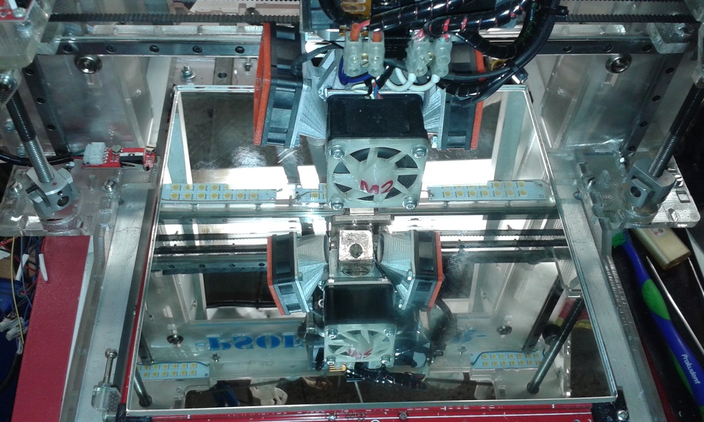

Elég az egyoldali(szemből) hűtés?
Nálam, kevésnek bizonyult, főleg összetettebb, sok vékony kiugró részt is tartalmazó nyomatoknál.
Most az "X" tengely vonalával párhuzamosan, két negyvenes venti hűt, így már ok.
Jelenleg nekem ez elég, de még nem döntöttem hogy az építés alatt állón hogy lesz megoldva, de olyan szép mint a tied az nem lesz.
Értem lényeg 10cm alatt legyen az befér ahova kell!

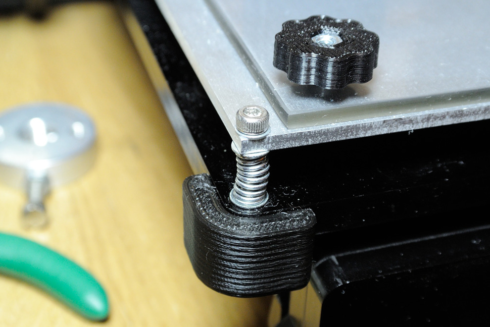

Lentebb írtad, hogy hézagmérővel, manuálisan szintezed az asztalt.
Ez, milyen gyakori művelet Nálad?

Ezt nem tudom pontosan mondani mert kb. egy héttel ezelőtt egy kis átalakítást csináltam és azóta nem kellett beállítani. Kicseréltem a sarkokat és az asztalcsavarokat és azóta jobban megy. Azelőtt naponta legalább egyszer kellett beállítani. Ilyen kis dolgok is számítanak. Sokkal könnyebb ezzel beállítani, de nem kell olyan sűrűn.

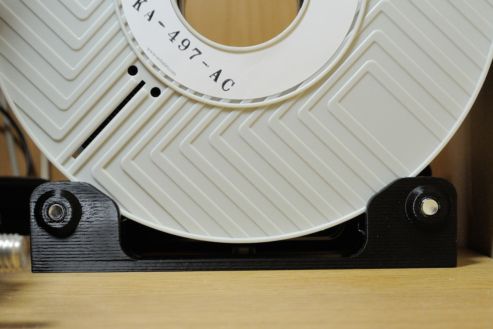

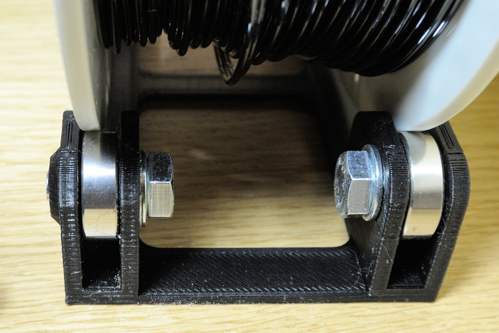

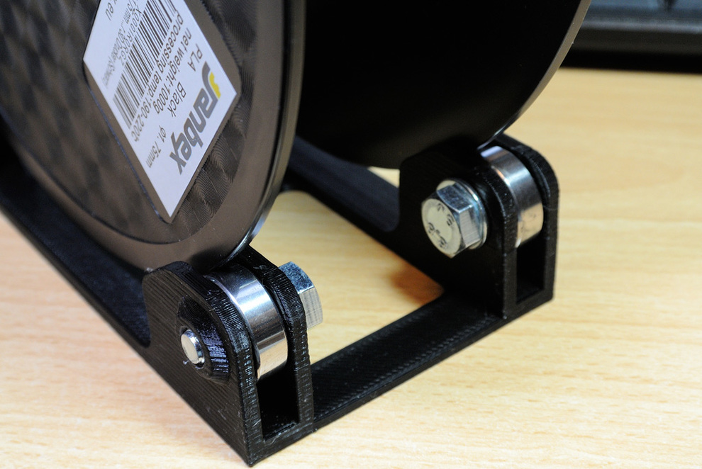

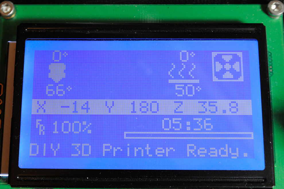

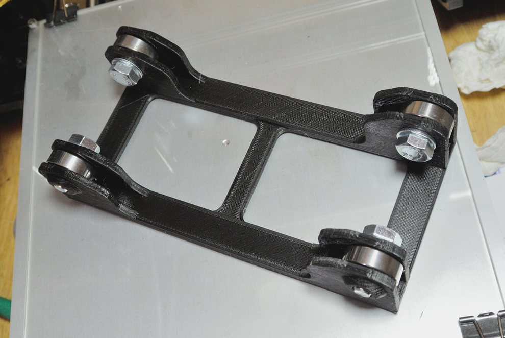

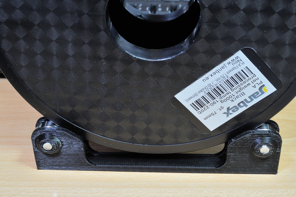

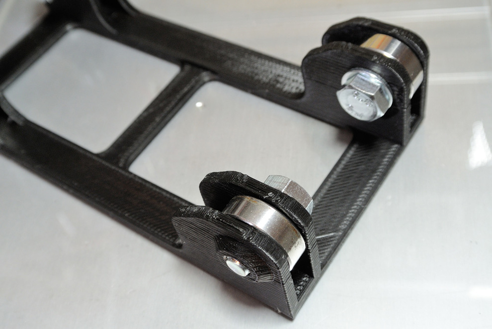

Öt és fél óra nyomtatás után elkészült és nagyon jó lett szerintem. Főleg az hogy nagyon jól működik. Gyorsan menetvágás után összeraktam és kipróbáltam.
Mind a két fajta tekercsem jó rá.
Ha valaki ezt akarja nyomtatni akkor Innen le lehet tölteni.
