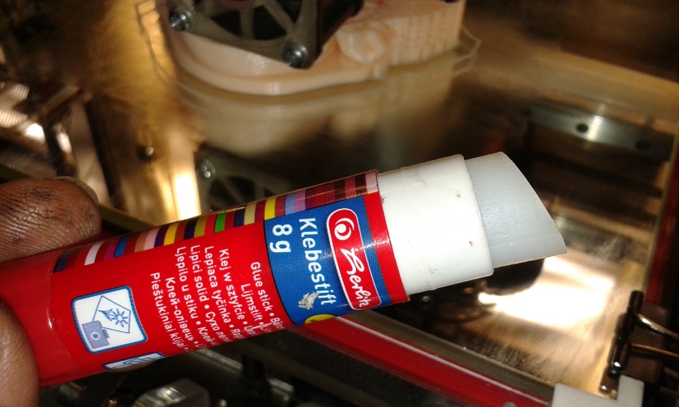

Nálam tökéletesen bevált a kisiskolások által is használt ragasztó stift.
Azzal meghúzom egy vékony rétegben a fűtött üveg felületet, és mehet a nyomtatás.
Még eddig, sosem engedte el a nyomatot.
Sőt, melegen elég róla lefeszegetni.
Viszont, ha az asztallap visszahűl, akkor erőltetés nélkül, magától elválik tőle a nyomat.
Sokszor lehet egy felkent rétegre nyomtatni, ha mégis új kell, akkor egy vizes ruhával könnyedén letörölhetőek az előző ragasztómaradványok.
Semmi alkoholos tisztogatás/bohóckodás nem kell, akár ujjlenyomatos/zsíros felületre is jól tapad a stift,és rá a nyomat is.
