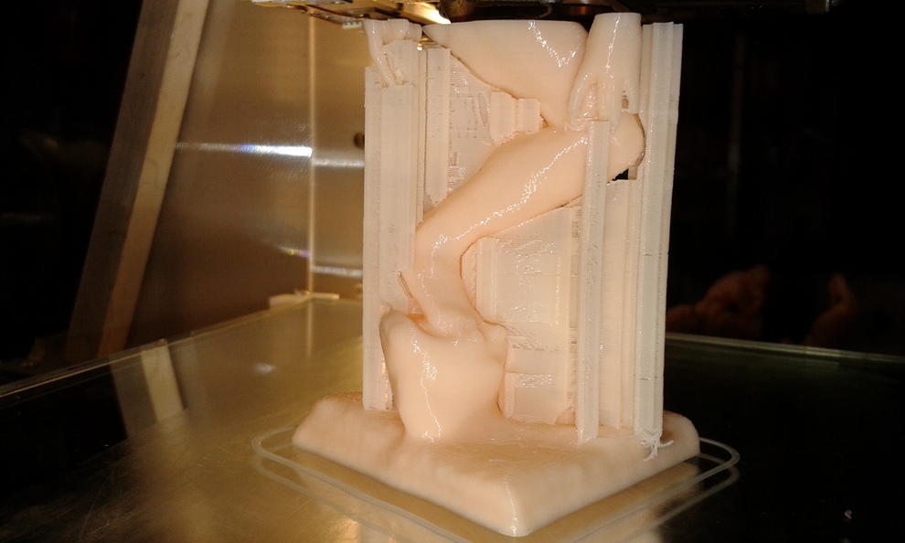

Ez a nyomtatás csak nem akar sikerülni, direkt beállítottam neki egy gépet, egy Ubuntu 14.04 oprendszerrel, aztán egy két sor után a Pronterface nevű csoda elszáll, leáll és annyi, kétszer is próbáltam, na hogy mitől ezt találja ki valaki, mert nekem ötletem sincs mitől állhat le .
Megindítom most egy laptoppal ... hátha azzal megy meg az USB kábelt is cseréltem, ki tudja nem az halaszt meg valamit az ubuntuban és amiatt leáll ...
Azért is kipróbálom, hogy Raspberryvel megy e saját magának akaok dobozkát nyomtatni úgyis, dolgozzon meg érte. :)

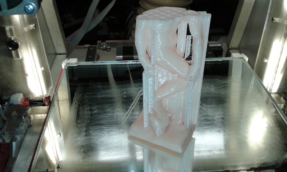

12-16 órás nyomtatásokat is csináltam már,(nem egyet) gond nélkül.
Egy alkalommal állt meg a gép, úgy 80-85%-os készültségnél.:(
Két napja...volt egy majd két órás áramszünetem.[#vigyor]
De mindegy is mennyi, a mostani fölállásban, egy pillanatnyi kimaradás is elég.

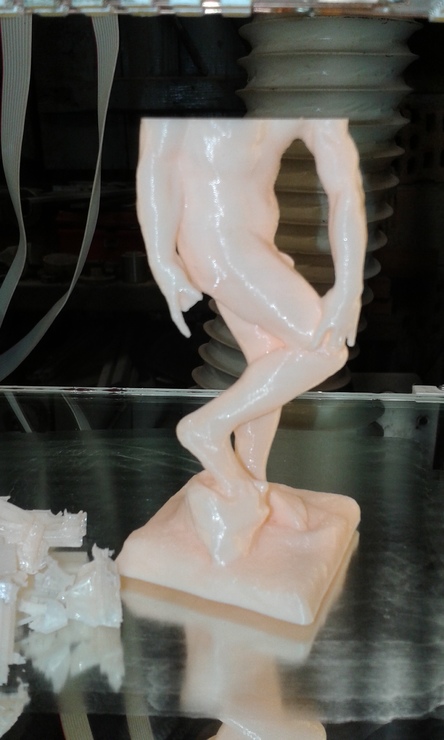

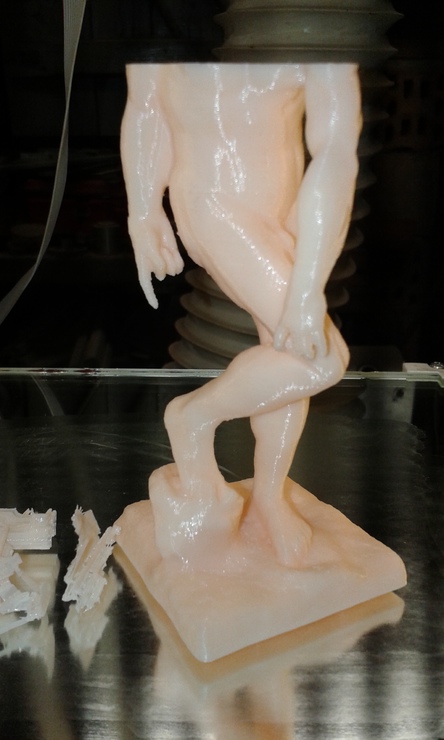

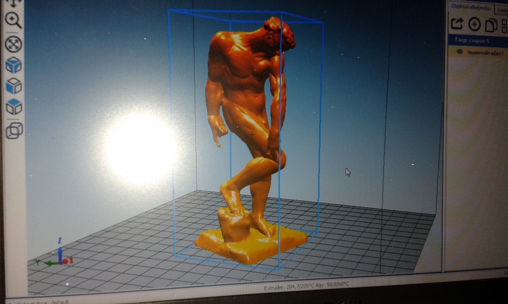

Én megmérném a torzó magasságát, a Cura-ban ennyivel az asztal "alá" süllyeszteném és csak a hiányzó részt nyomtatnám ki. Egy-két csepp pillanatragasztó és teljes a szobor. [#awink]
Ez a PLA jól ragasztható ciánakrilláttal?
