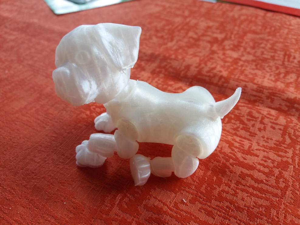

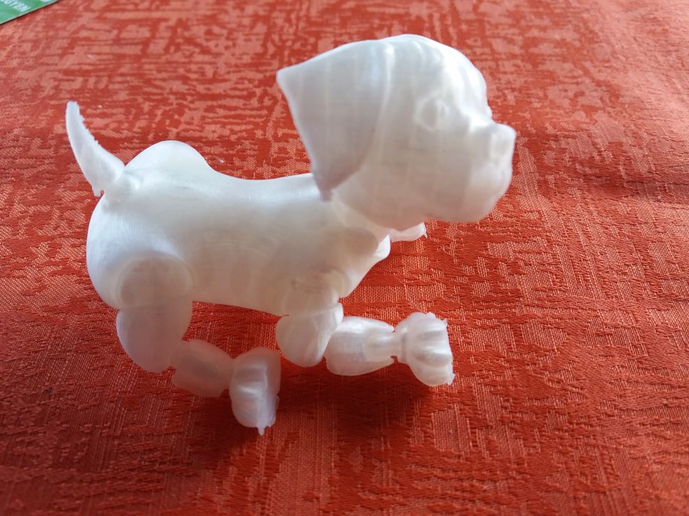

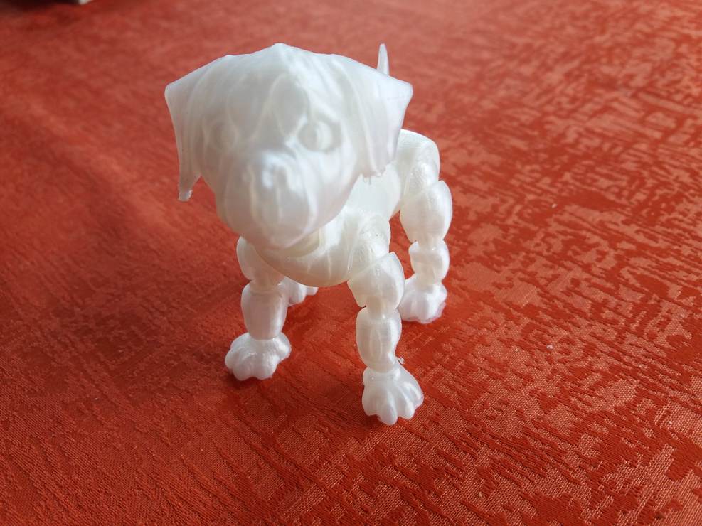

Köszönöm mindenkinek a választ! Most épp "GEMBIRD" szálam van, méricskélés alapján elég pontos az átmérője. Eddig a nyomtatással sincsen bajom vele, gond nélkül tapad az asztalhoz és egész szép felületek érhetők el vele. Kíváncsiságból nyomtattam egy kutyát ami nem darabokban hanem egyben lett kinyomtatva. Láss csodát, az ízületei mozognak, nem ragadtak össze.
