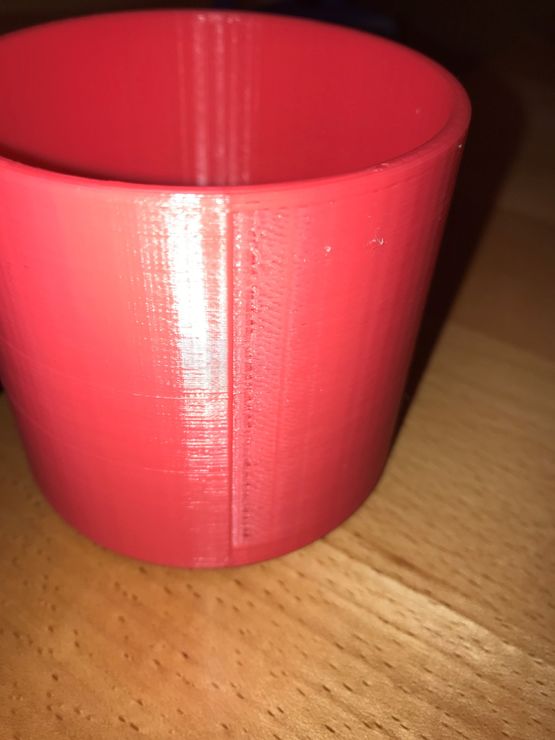

Csak nemrég használok 3D nyomtatót, PLA-t nyomtatok, egész jó eredménnyel, de ...
Pár napja előjött egy probléma, minden nyomtatáson ami nem 100% kitöltésű, onnan, ahol nem 100% kitöltésű és addig amig nem 100% kitöltésű, ahonnan indul az adott réteg nyomtatása, anyaghiány van, ahol meg megáll, anyag többlet. Ez nem így volt korábban.
Két dolog változott. Egy szál cserénél szét kellett szedjem az extrudert és beletörtem a nozzle-t a fejbe. Így kapott új nozzle-t, torkot és fejet (nemtom mi a neve az alu blokknak amibe a fűtőpatron is megy, azt). Ezzel egy időben (sajnos), váltottam cura 3.5.0-ra( paraméterek maradtak).
Van tippetek mi okozza és mit változtassak?
Köszönöm,
JG
Ha a többi nem változott a CURA a gyanús nekem legalábbis.

Érdemes volna megnézni alacsonyabb hőfokon a nyomtatást mert nagyon folyik a filament. Nekem van olyan amit 180 fokon használok. Persze a dobozán, vagy a tekercsen nincs semmi ilyen jellegű adat, de a neten láttam 170-210 fokos PLA-t is.
Amennyiben gyorsárattal is közlekedik, akkor talán érdemes volna játszani a szálvisszaúzással és annak sebességével, illetve utána lehet kis extra anyagot is hozzáadni mikor megáll. Ezekkel elég sokat babrálok én is, szinte minden tekercs más beállítást kér, hiába ugyanattól rendeltem, de ha más a szín akkor már nem biztos, hogy jó lesz mondjuk a fekete a sárga után.  Hőfok, sebesség szálvisszahúzási beállítások nálam egy nagy ördögi kör. Amit még szerintem érdemes használni az a random rétegkezdés, Shell-ben - Z-seam alignment - Random
Olvastam olyant is, hogy van olyan nyomtató ami nem szereti a 0,25-ös rétegvastagság beállítást és hasonló tüneteket produkált, csak ennek 0,2-ra való állításával  megszűnt a probléma.
