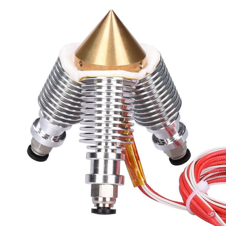

Olyan extrudert használ valaki amibe három szín megy?

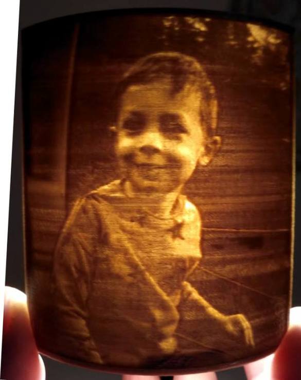

Egy kicsi én is eljátszadoztam ezzel a technikával.
Az unokával kezdtem. [#vigyor2]
