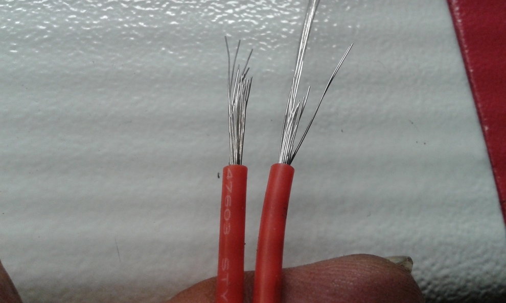

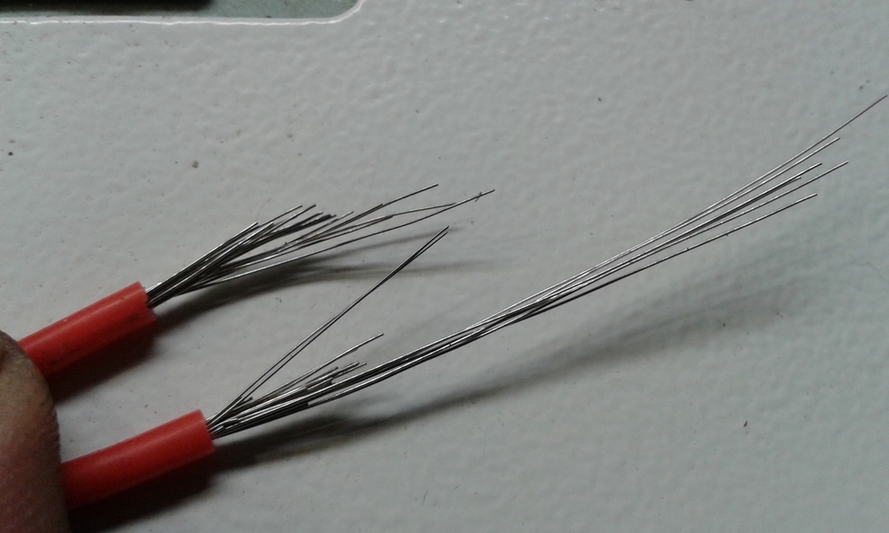

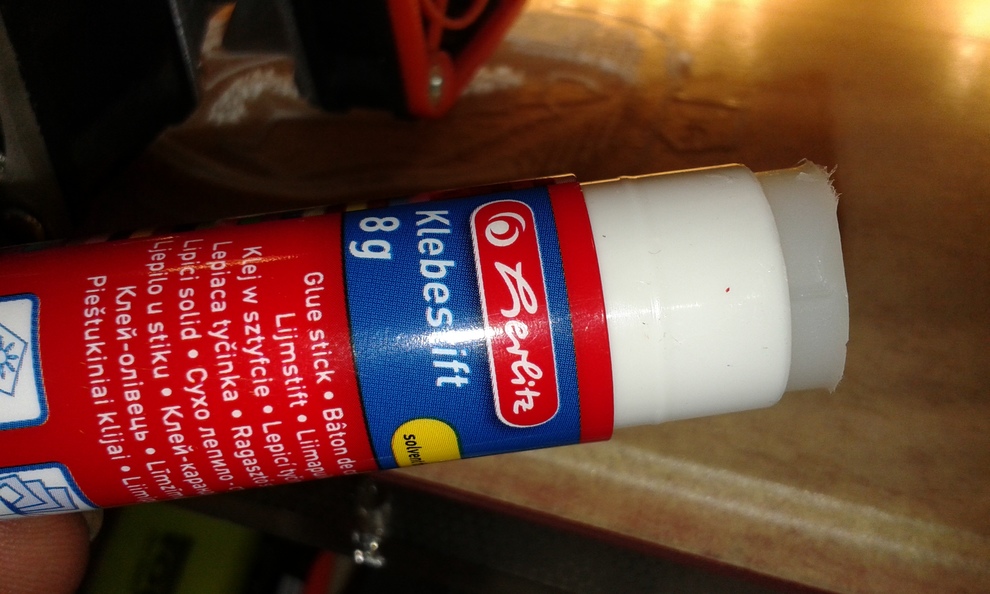

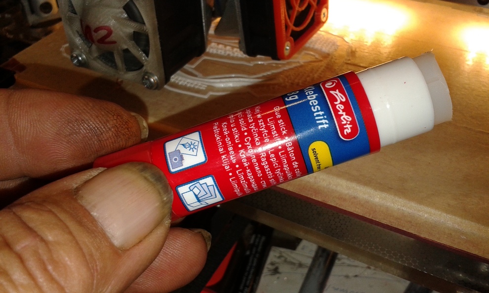

Lassan megy föl az asztalhőfok...nem megy föl az asztalhőfok, ha fölmegy...nem stabil...visszaesik...[#violent]
Aztán, pár mérés után kiderült miért.
Pedig fasza, szilikon szigetelésű volt a "drót".:)
Persze aki nem kínozza energialáncba, csak úgy cafog-lafog szanaszéjjel, annak...nem is lesz ilyen gondja sose.[#nyes]
Milyen vastag volt?
1 mm2-es.
Most, tettem helyette másmilyent...(ami épp kéznél volt)
Ajánlj valami fasza extra hajlékonyat helyette.:)
Oppsssz...de lehet, meg is van![#heureka]
Múltkoriban járt nálam egyik fórumtársunk.
Akkor került szóba ez a stift.
A napokban eszembe jutott, kipróbáltam...
Köszi Robi...[#worship]
Azóta, maszkoló szalag nélkül nyomtatok az üveglapra.[#eljen]
