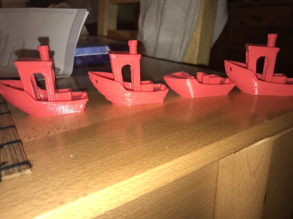

Próbáltam nyomni Slic3r-ből és Cura-ból is hajtót. Érdekes, hogy a Slic3r-nél hűtés nagyon későn kapcsol be, látszik is egy vonal, csak másképp mint korábbi nyomatokon. Inkább többlet, mint hiány látszik és a hajó orr éle is ragyás mielőtt a venti bekapcsol. Ez a bal oldali.
A Cura-ból generált meg nem kapcsolja be egyátalán, ez balról a második, nagyon gáz lett. Aztán balról a harmadik az is Cura-ból van, de maxra felvettem a nyomtatón a hűtőventit. Jó is lett viszonylag, csak a kis kitüremkedések nem tetszettek, a flow-t levettem 92-ről 85-re, azzal készült a jobb oldali.
Van tippetek a Cura-ból (3.4.1. és azonos indító és lezáró g kód template-et használok a két programban) miért nem működik a venti?
Az enable print cooling ki van pipálva és 100%-on van.
