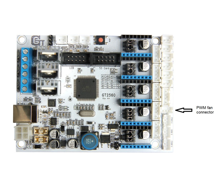

"De minek harmadik? A GT2560 lapon sincs bekötve."
Ez nem stimmel... mert nekem három GT2560 A+ kártyám van és mind a háromnak van egy PWM ventilátor kimenete és az működik nekem. Négy ventilátor kimenet van a GT2560 kártyán összesen, de csak egy PWM.
h3hbzktn

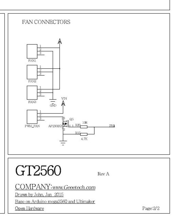

Az atmegától jobbra-lefelé van egy kis 3 lábú N-csatornás FET, azon keresztül megy a PWM, a negatívat szaggatja. A harmadik láb a fordulatszám visszajelzés lenne, de az be sincs huzalozva a mikrokontrollerhez. Tudom, mert már cseréltem benne FET-et, mert sikerült elfüstölnöm.
Igazad van... [#wink] a kapcsolási rajz is mutatja hogy működik.
