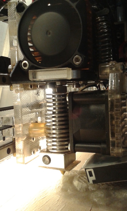

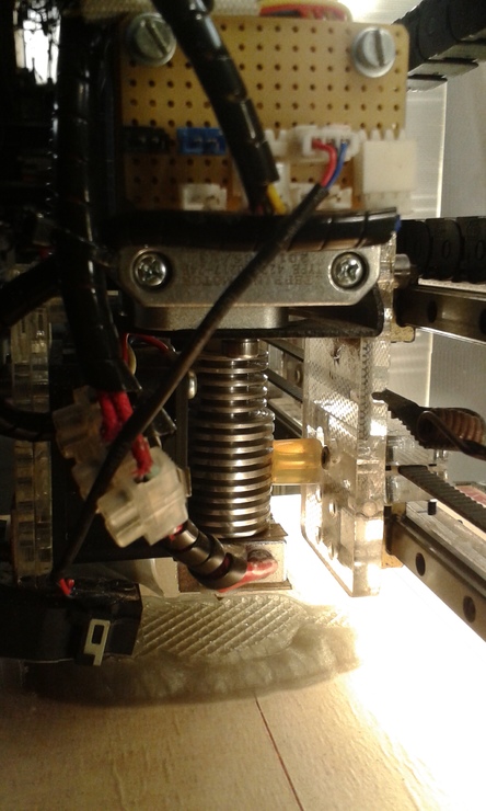

"Bár lehet csak nekem rémálmom ez az MK8 extruder."
Egy kis ideig, én is "kínlódtam" vele.
De mivel mindenképp alakítanom kellett...
Esztergáltam egy E3D V6-ot,és direktben összecsavaroztam az amúgy extruderként nálam jól működő MK8-al.
Annyiban más a V6 nálam, hogy a gyáritól eltérően, a test teljes hosszában tettem bele tefloncsövet, egész az extruder kilépőjéig.
Azóta, nincs vele problémám, nincs visszamelegedés, nincs dugulás, stb.
Természetesen ventilátoros hűtése, van a V6-nak.

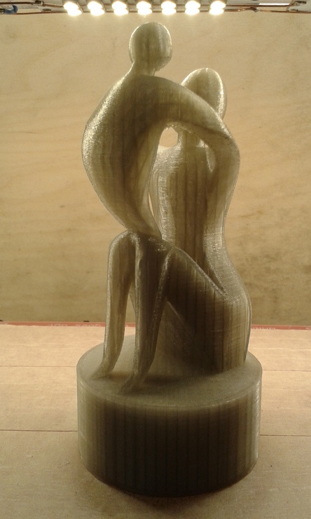

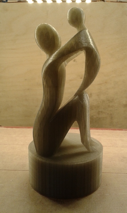

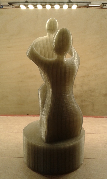

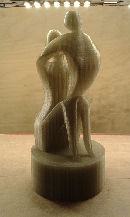

[#eljen]ez nagyon tetszik!
Ok.
Eredetileg z/s volt, hasomló kaliberű emberke kérte tőlem.
De az unokával jött és ő "piros" sapekkal kérte. "Úgy nézzen ki mint a Papa! Neki nem a sapkája volt piros [#eplus2]
Nekem is.
Ráírtam a talpára hogy..."KoLa-Fehérvár".:)
[#wave]
Jóóó!
Mérete  (kb.)?
