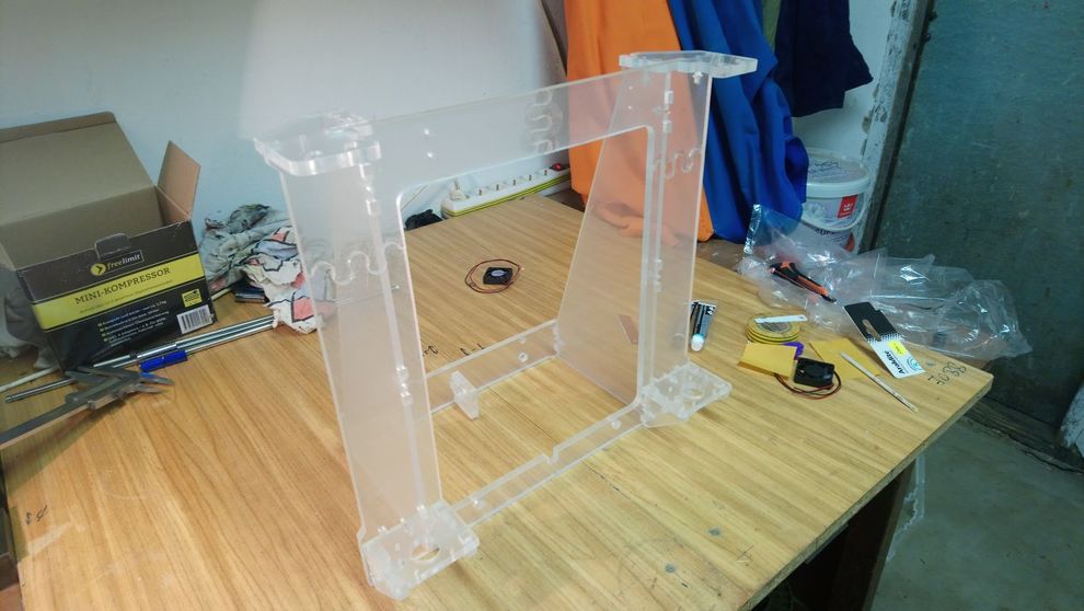

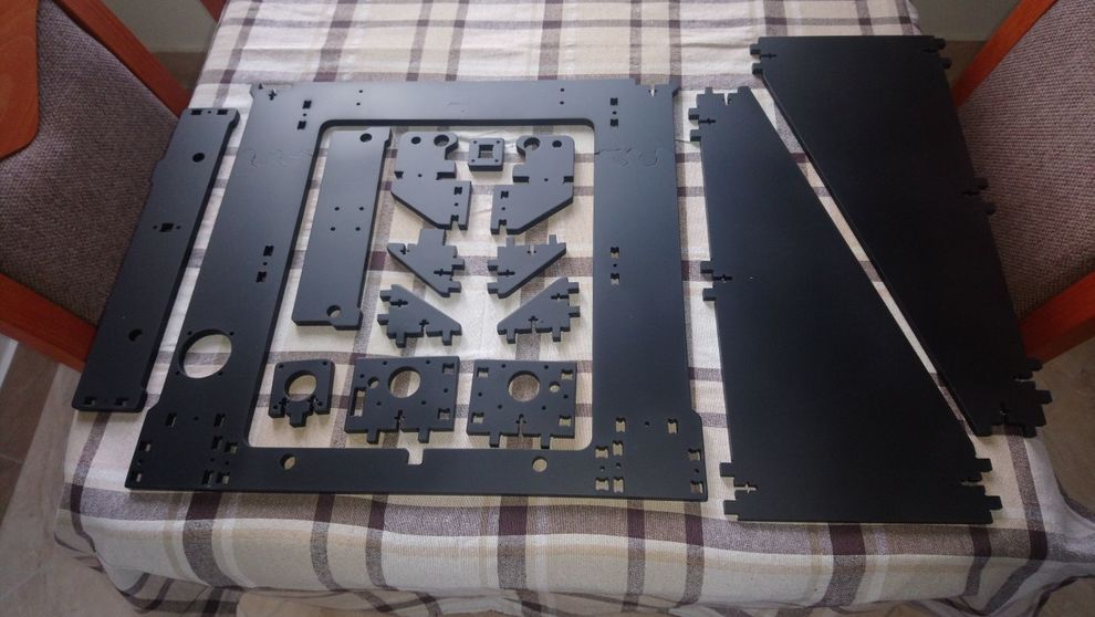

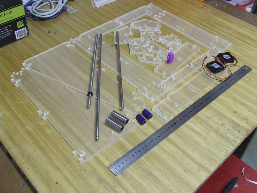

Kifaragtam az "amilyet találtunk" vastagságú rétegelt lemezből készült mechanika helyett plexiből a CTC Y4892 új csontvázát (monitor diffúzor 6 és 8mm-es)
Már csavarok nélkül is elég masszív, de a végső szerelés előtt kapott egy kis csiszát és egy festést matt fekete akrillal. Így már nem szeplős :)
A kis billegő lineáris csapágyakat kicseréltem hosszítottra és ehhez igazítottam tengelyeket, amiket javaslatodra régi tintasugarasokból kukáztam. Nagy ötlet [#worship] A mipolán csövek helyett egy-egy merev tengelykapcsolót tettem a "Z" motorokra, és a kóválygó menetes szár végére egy-egy 624-es csapágyat.
Még várom a Tr 8x2-es orsókat és a kottyanásmentes anyákat, de Kína messze van. Addig marad a kóválygós M8-as
Bontásból a két kerék.
Valami hasonló nyomtató léptecsekről vadásztam le őket.
(találtam két egyformát, ami épp oda passzol)[#eljen]
Nem "bántotta" az akril oldószere a plexit?
Vannak ez irányú, rossz tapasztalataim, lézervágott plexivel.:(
Gondolkodtam én is az enyém "színre fújásán", de nekem tetszett úgy ahogy volt a plexi "pöttyös, meg mikrobordás" felülete.
Tengelykapcsolónak még a "mipolán cső" is jobb, mint ez a rugalmas alu kacat, amit a kínai mostanság ad a csomagokhoz.
(ilyenek voltak az én alkatrésznek vett Geeetech gépemen is)
A hidat kézzel megemelve több mm-t nyúlnak, minden különlegesebb erőbehatás nélkül.
Persze, ebben segítenek az eredetileg szabadon kóválygó/támolygó "Z" orsóvégek is.
Eddig nem láttam problémát a festés miatt, nagyon erősen tapad. Előtte 240-es vizes polírpapírral az összes felületet átcsiszoltam. A lakk egyébként kb tíz perc múlva "teljesen" száraz - a második réteggel átfesthető. Jó szín a fekete, elegáns, megy mindenhez [#vigyor2]
A merev tengelykapcsoló remélem nem fog rugózni. A gondom csak az, hogy a léptecsekben a hullámos hézagoló alátét hátul van. Így a "Z" motorok alátétjei tartják a híd teljes tömegét, ami kb 1300 gramm. A motortengelyek kb 1700 gramm terhelés hatására mozdulnak, ekkor már deformálódnak a hullámos alátétek. Lehet, hogy megkockáztatom az áthelyezésüket előre.
Egyébként a csapágyak lazán csúszkálnak a motorpajzsokban, a csapágyakban pedig a tengelyek [#confused] Valahol jó lenne találni egy fix pontot...

Filmen még nem, de élő egyenesben már megtapasztaltam :( Ezek szerint nem én vagyok az egyetlen akinek nem tetszenek ezek a "lazaságok". Bár az én alapanyagom még ettől is gyengébb minőségű rétegelt lemez.
Szinte mindent ugyanígy módosítok, de a merev tengelykapcsolót készen vettem. Rá is esik a motor tengelyére... Szóval ott is marad a saját munka.

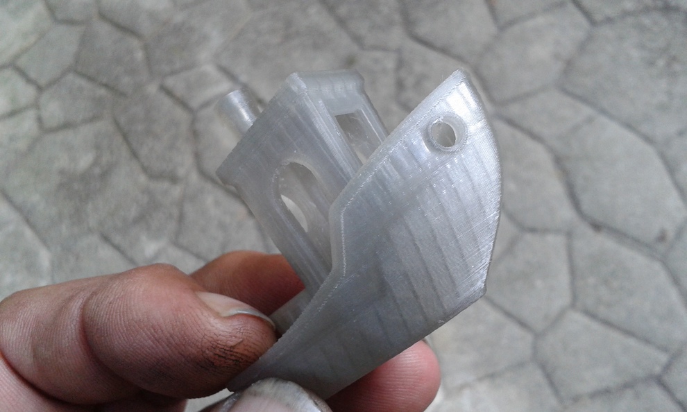

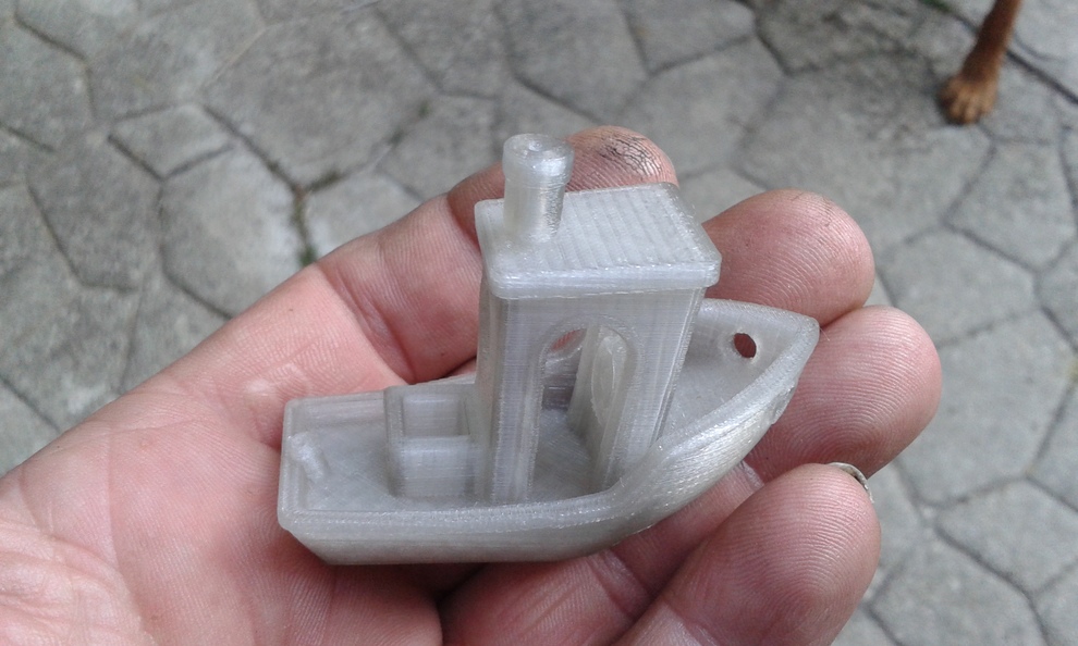

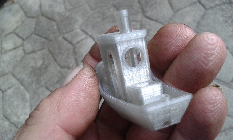

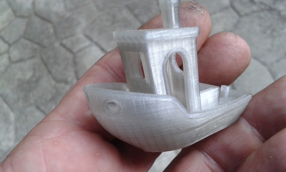

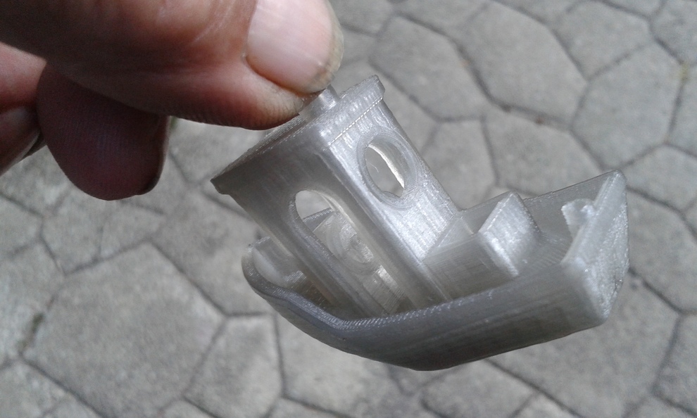

Ma jött a felismerés...
Kishajót, még nem is "nyomigáztam".
(eddig):)
Az a tesztje, hogy a vízen úszik vagy elsüllyed. :)

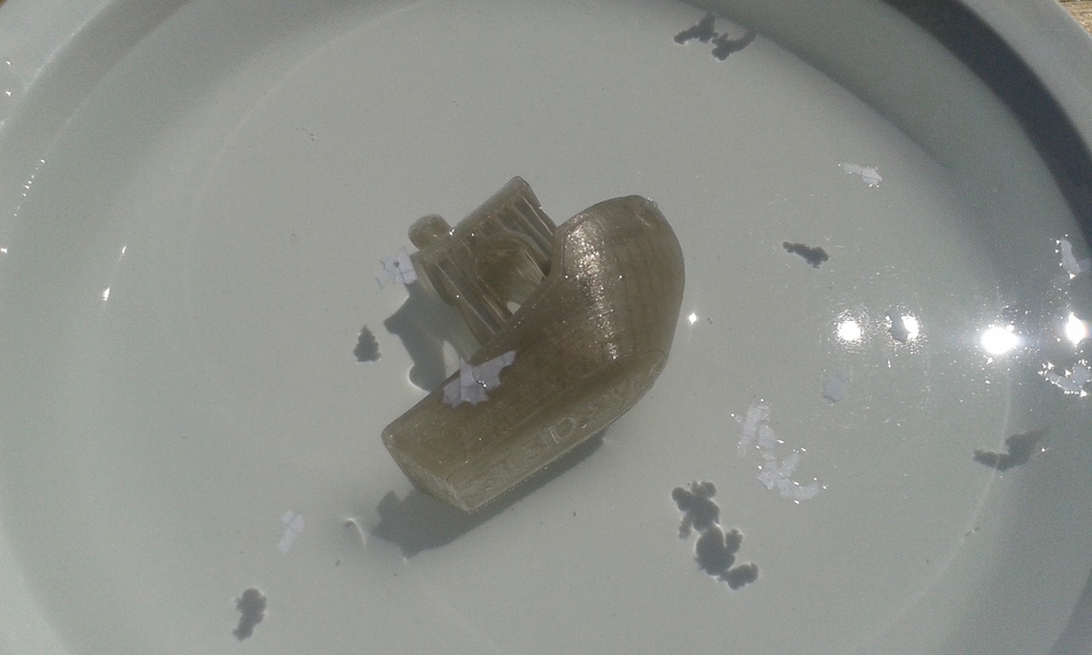

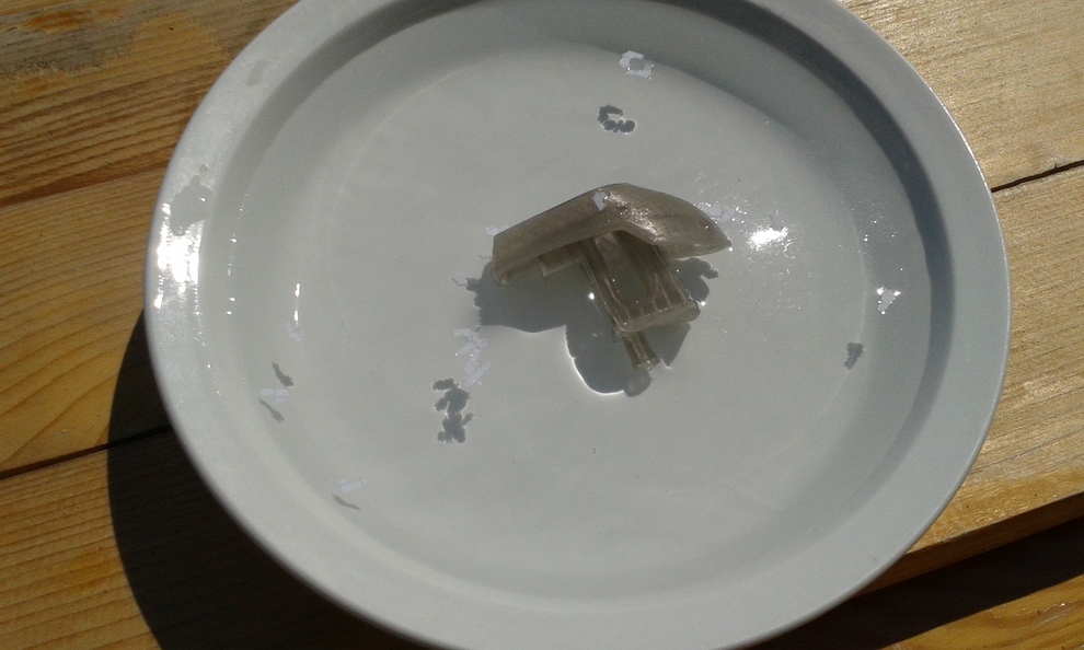

Akkooo...
Ezt, elbasztam![#rinya]
Pedig, ezzel akartam menni legközelebb horgászni.[#hehe]
Az ott a képen te vagy ? Már a halom kívül :)
Lehet túl tömörre nyomtad ? Sok lett benne a vas.
Gratu!  -egész élethű halat sikerült nyomtatnod...[#eplus2]
