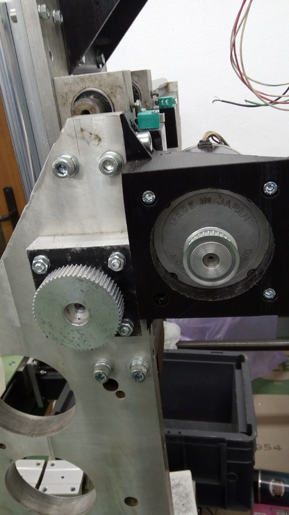

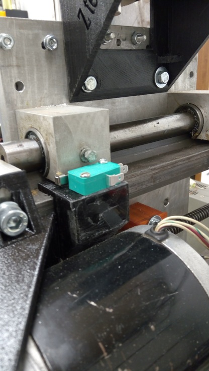

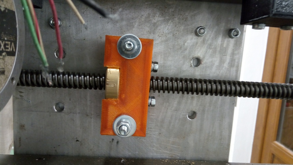

Az épülő gépemhez PETG-ből nyomtattam a trapézmenetes orsó anya rögzítőt (narancssárga) és a fekete motortartókat is. 1000szer maximális sebességgel nekiütköztettem mindkét oldalnak. Stressz teszt. A nyomizott alkatrészeknek semmi bajuk nem lett. Nema34 motorok.
