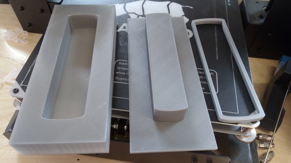

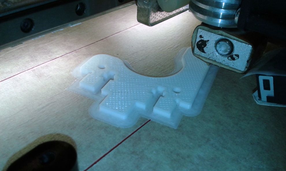

Mi lesz ez?
Csak egy ötlet...:)

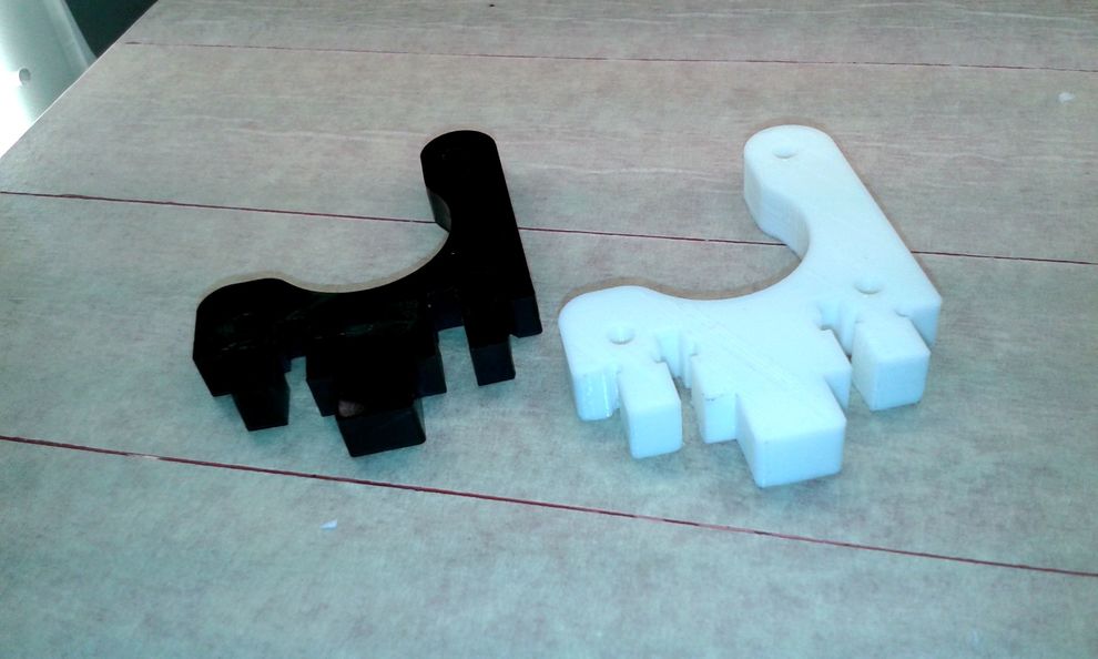

ABS-t, kicsit könnyebben vágja, mint a PLA-t.
És ez...?
Sosem fogjuk megtudni, mi ez a galambszürke, titokzatos "doboz".[#rinya]

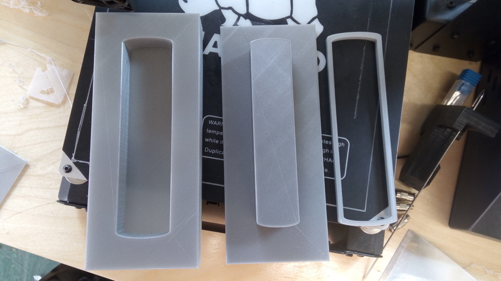

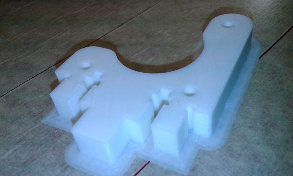

De, elfelejtettem tovább vinni a szálat....
Van egy ismerősöm aki bőrdíszműves. Neki kellenek különböző "bélyegek".
Kb 2 éve csinálok neki folyamatosan általa szerkesztett formákat.
Anyaguk általában PLA de van amit PETG-ből csináltam mert ott nagyobb a fizikai terhelés.
Van neki egy kis karos prése ahova ezek pont bepasszolnak és már nyomja is az előkezelt bőrt.
Ahhoz képest, hogy nyomtatva van rendkívül jól bírja.
A képen egy bicskatok "bélyeg" kit van.
Elsőre, valami vákuum formázó sablonra gondoltam.
Nem is jártam messze az igazságtól.:)
Az is lesz de majd PMMA-ból. Legalábbis így kérik. Kíváncsi vagyok majd milyen lesz.
Csuda egy "kütyük" ezek a 3D nyomtatók!
Törött "karral" is...
Képesek önmagukat gyógyítani, reprodukálni.:)
