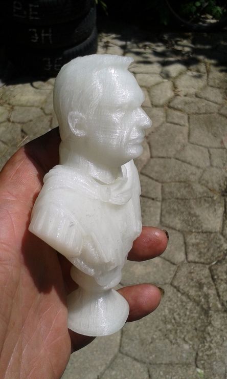

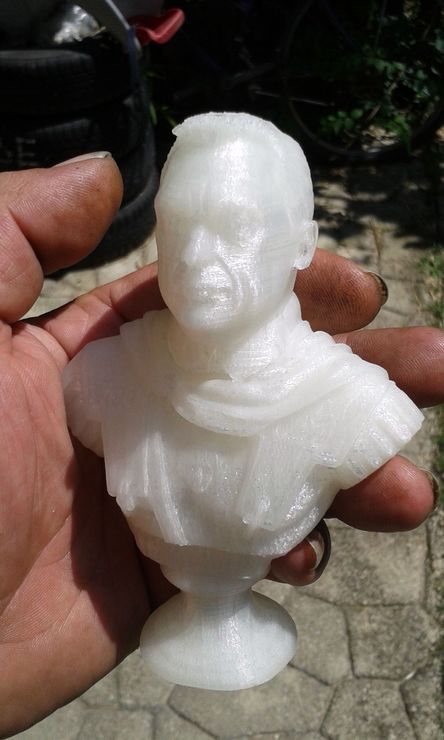

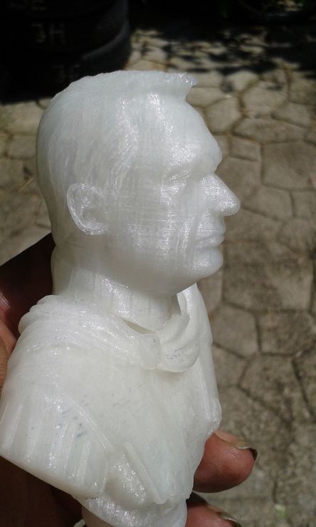

Engömet a nyomtatási pörömétörök jobban érdökölnének.
No de, mellikek?[#nemtudom]
Annyi van, mint égen a csillag.[#guluszem1]
-1,75 mm-es fasza PLA :)
-0,3-as fúvóka
-fej 205 °C
-ágy 55 °C
-rétegmagasság 0,15 mm
-első réteg 0,2 mm
-kitöltés 20%
A többi meg kb. úgy, ahogy a CURA "alapból" felkínálja.
Jahh, majd hét óra volt a számított.
Hogy valóban mennyi volt, azt nem tudom, mert reggelre csak úgy...kész lett.[#vigyor2]
