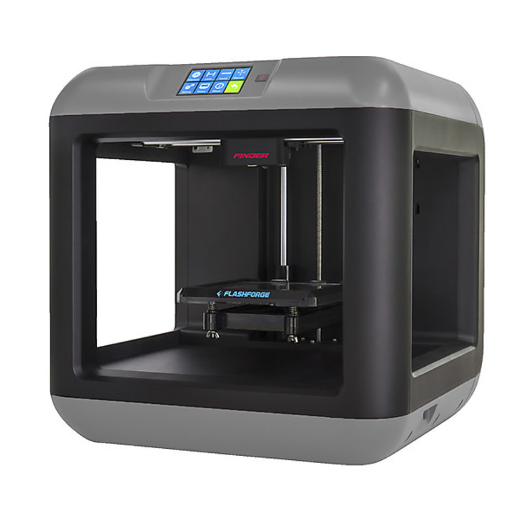

Szerintem sokkal kisebbre nem lehet ezt csinálni, még akkor sem ha az asztal nem mozogna horizontálisan. Amiket én láttam (üzletiekre gondolok), mind ennél nagyobb és még nem is tudnak ekkora darabokat nyomtatni. A képen látszó gép például 505 x 500 x 545 mm mérete és csak 140 x 140 x 140 mm a nyomtató kapacitása.
