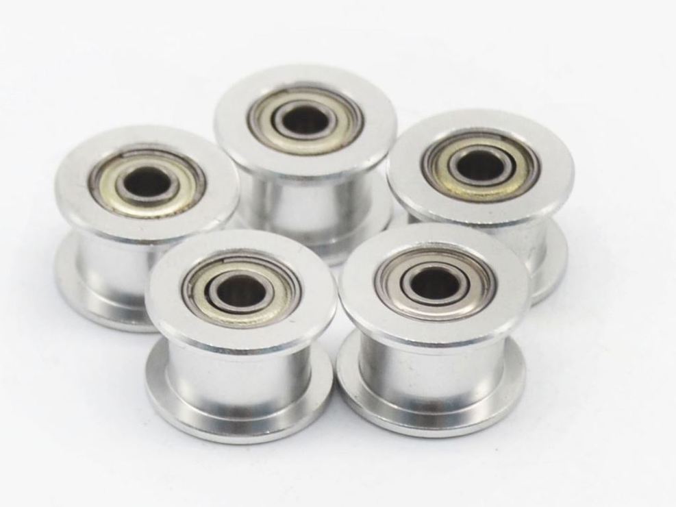

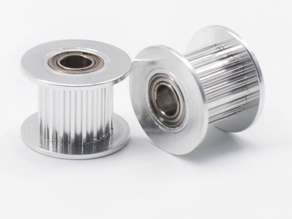

Azt hiszem félreértettük egymást. Én gondolom te a csavarokra gondoltál. Igen, azok golyós csavarok. Én meg ezekre gondoltam:
Ezek csapágyasok.
