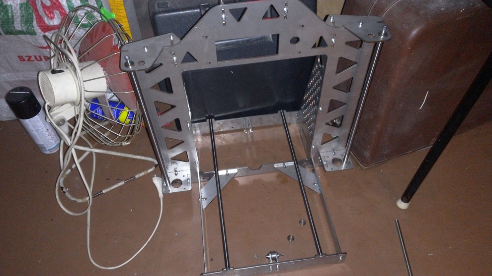

Régebben említettem, hogy készíttetek fém vázat a nyomtatóhoz. Ez is kezd haladni, még van vele teendő rendesen, de azért egy képet már mutatok róla.

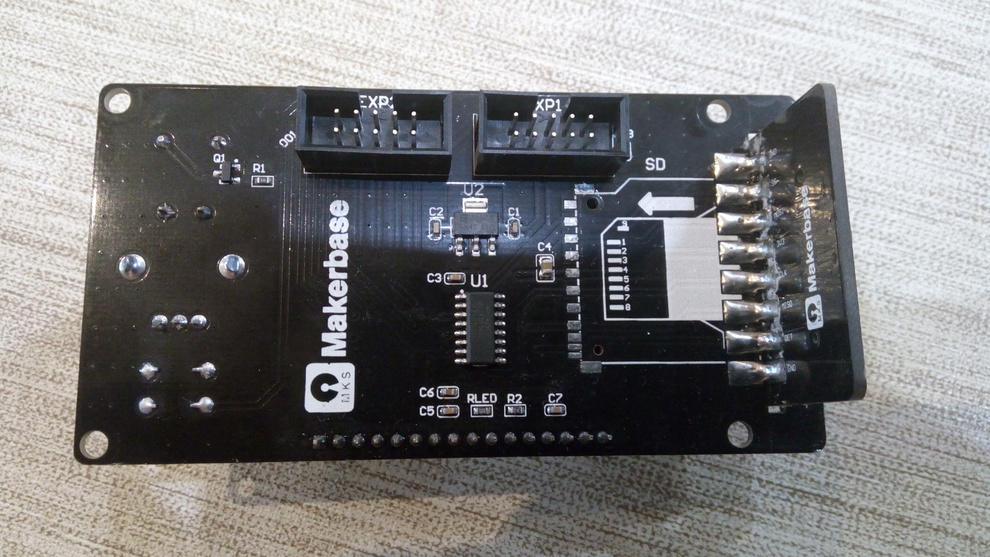

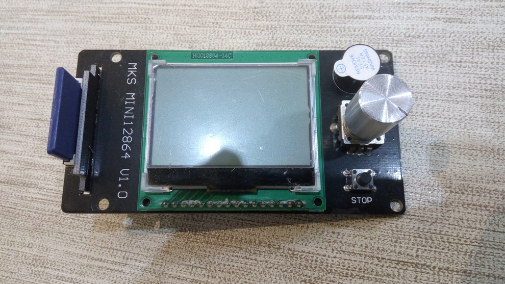

Marlinban lehet állítani az LCD háttérvilágítás fényerejét?
Devecz Miklós
Tudomásom szerint nem.
Az LCD hátoldalán van egy potméter, azzal lehet.
Attól függ milyen az LCD. Az enyémeknek van elöl egy pot méter  azt kell csavarni.
Ilyen az LCD. Ezen nincs semmi. Ilyen pici ellenállást meg nem tudok kicserélni amivel korlátozni lehetne a fényerőt.
