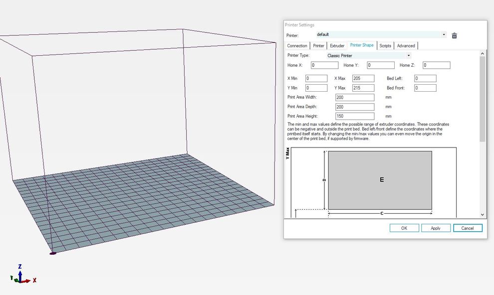

Cura 3.3.1 Kerestem de az angol tudásom csekély. gcode birizgálásán gondolkodom.
Ha mozgó asztalú akkor annak az X0 Y0 pontja (párhuzamosan a testeddel nézve)a baloldali alsó ponton van, ami hozzád van közelebb. Ha felső pontot akarod beállítani akkor nyomtatás nem lesz jó mert minden CAD/CAM program arra számít hogy ott van.
Én úgy csinálom hogy amikor a nyomtatás kész akkor automatikusan az asztal átmegy hozzám közelebbre mert nekem is az a kívánságom.
0twrtb8ni
Igen mozgó asztalú. balra lent van a bázis. ezt értem. nem szeretnék felső pontot beállítani, csak mikor végez akkor Z feljebb menjen az asztal meg jöjjön én felém, mert ugye most ha végez akkor az X Y Z kimegy bázisra ( végállásra).
Próbálom érthetően elmagyarázni. már amennyire tudom [#vigyor]
A CuraEngine Settings-be tedd be a "G-Codes" "End G-Code" elsö sorába a kódot hogy oda vigye a fejet ahova akarod. Nekem ez van oda beírva:
G1 X0 Y180 F10000
De ha akarod hogy a Z felmenjen magasra akkor írd oda azt is be, pl.
G1 Z200 X0 Y180 F10000
0twrtb8ni
Köszönöm. nálam is így van. mivel más beállítási lehetőséget nem találtam így marad ez. holnap kipróbálom mert jelenleg dolgozik a gép.
0twrtb8ni
Úgy néz ki sikerült valamennyire beállítanom.
