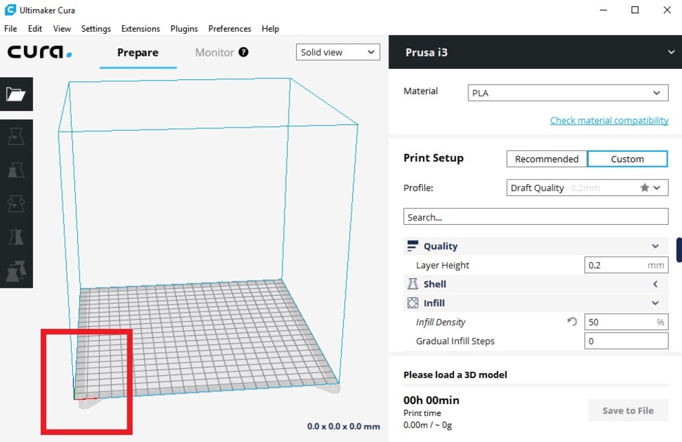

Urak ismét kérdésem lenne. a képeken látható az anomália. javítható valahogy vagy fogadjam el így?

Ez kb olyan, hogy elmész az orvoshoz és azt mondod, doktor úr, én beteg vagyok.
Nem tudom mit kell nézni a képen?
Ami hirtelen feltűnik, hogy bal oldal helyett a jobb oldalon van a nyomtatott tárgy.

Ja igen. azt nem írtam. sorry. az asztalon nem ott van a munkadarab mint a Cura-ban. ez valahogy kalibrálható esetleg?
morvfer7
A curaban a machine settingsben meg kell adni a nyomtató paramétereit, ezek rendben vannak?
Amikor kezdi a nyomtatást, a végállás kapcsoló bal oldalon van? Sajnos ez sem derül ki a képről.

Cura-ban amit tudtam beállítottam. a nyomtatón bal oldalt van a végállás kapcsoló. nyomtatás előtt mindig ki megy home-ba. gondolom ez a programban van benne.

Igen, erre gondoltam, hogy bal oldalon kezd el a nyomtató.
Ha a tárgyat megfelelő méretben nyomtatja, akkor a nyomtató paraméterei vannak hibásan megadva.
Ha a nyomtatott tárgy is nagyobb lesz, mint kellene, akkor pedig a motorok lépés száma rossz a firmware-ben..

Ha átküldöd az stl-t és a generált gcode-ot, akkor megnézem, melyik a probléma.

Minden STL fájlal ez a hiba. nem csak ezzel az egyel. valami beállítási hiba lehet. vagy nem tudom de az biztos.

Az X-Y irányokkal van a baj.
Ha Marlint használsz, akkor állítsd be a Marlinban a tényleges irányokat

Megvan a hiba, neked a curaban a jobb alsó sarokban van a home, keresd meg, hol lehet átrakni a bal alsóba. Képen bekereteztem.

Igen az nem stimmel. de ehhez hülye vagyok sajnos. hosszú éjszakám lesz.

Kerestem de nem találtam. ez de szégyen.

Lehet, hogy nem is olyan nagy a baj.
Előfordulhat, hogy csak az X, Y tengely van felcserélődve.
Próbálj egy olyan testet nyomtatni, ahol a tükörképet meg lehet állapítani.
Ha nem tükörképet nyomtat, akkor nincs semmi baj, csak az irányok fordultak el.

15.04.6 curat használom annál ezt nem is állítottam soha és nem is tudom hol kell.
Ami képet felraktam most, azt a curat is telepítettem régen, de maradtam a régebbi verziónál, mert már megszoktam.
Most, hogy már tudod mit kell konkrétan kérdezni, talán kicsit gyorsabban lehet eljutni a megoldáshoz, csak olyan helyen kell feltenni a kérdést, ahol használják az új curat.
Lehet itt is lesz valaki, csak még nem ért haza a munkából.
