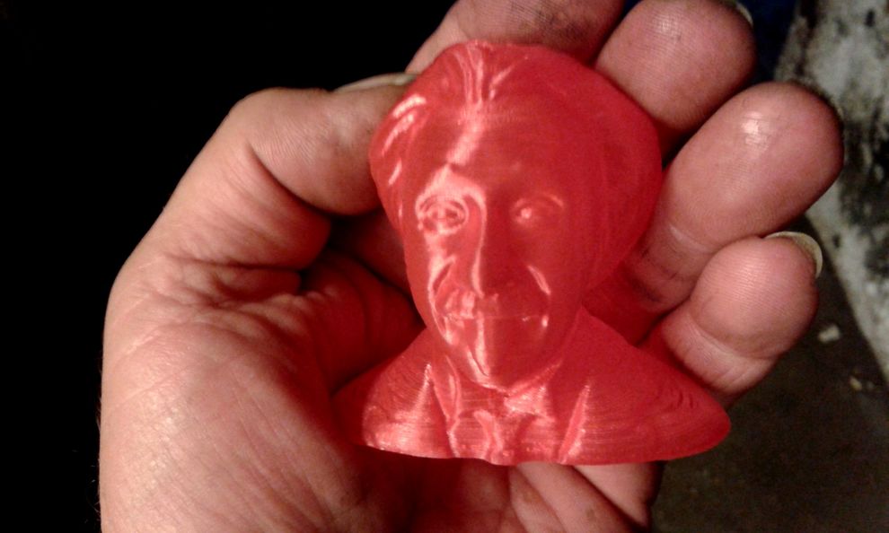

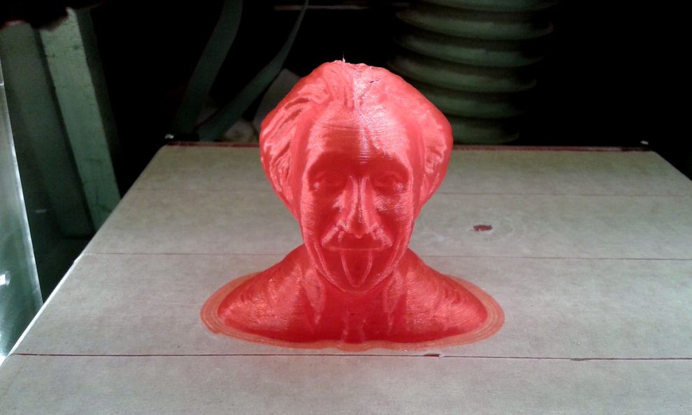

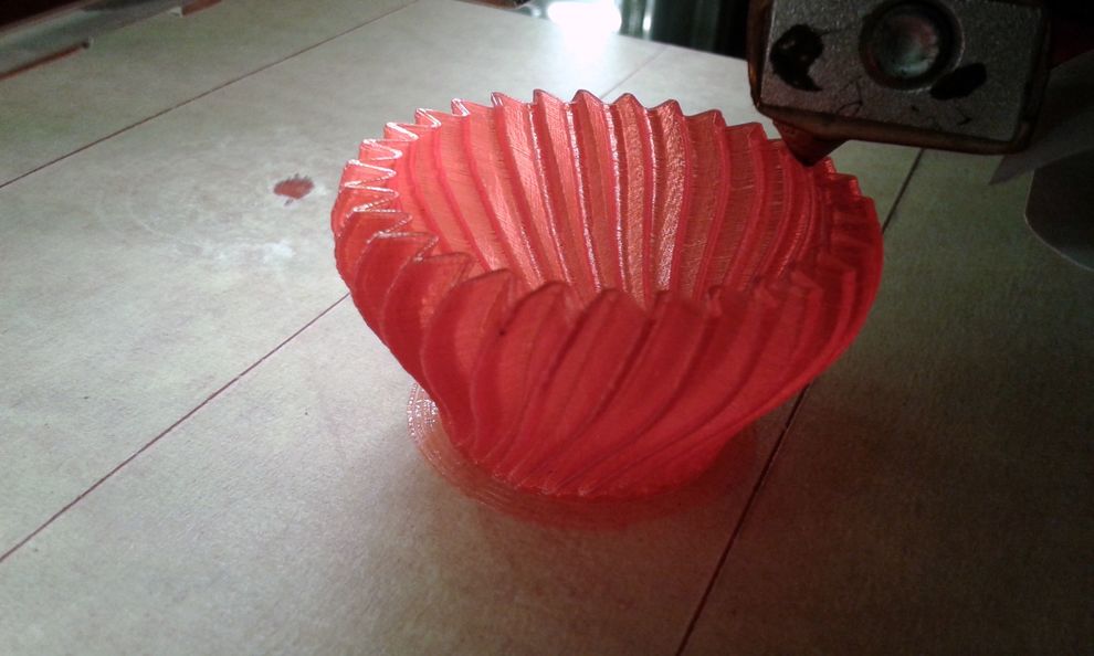

Alakul ez kérem.

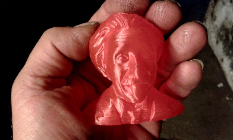

Milyen a felbontás?

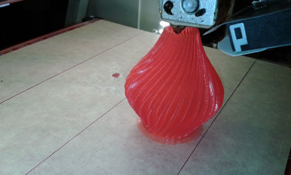

Kicsit, "gyorsan mentem neki"...
(150 mm/s):)

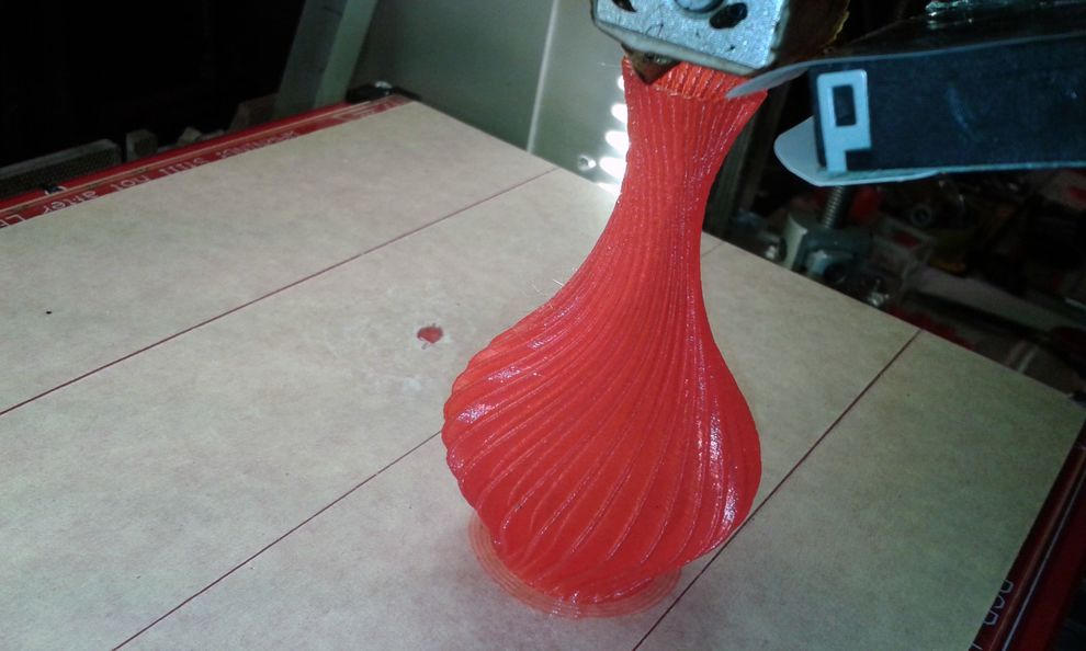

Meg-megremegett a vékonyka száron a fej.
(látszik is a pohár palástján, kívül-belül)
Aztán, kicsit komótosabban...szépen befejezte, remegés nélkül.
0,15 mm volt a beállított rétegvastagság.

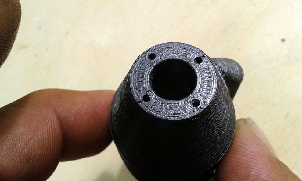

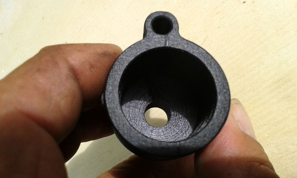

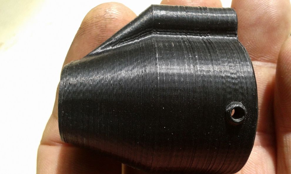

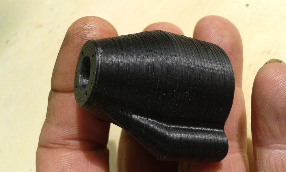

Ez meg már, egy hasznosnak is mondható fekete "vacak".:)
Egy ismerős, K40-es gépére készült.
Jó lesz az, de jó munkának idő kell.
Ne siess vele, úgy is ott áll és nem csinál semmit különben.
A külső kerületet 25 a többit 35-45 között szoktam,ha látom  gyorsítok egy kicsit rajta, vagy kis tárgyaknál lassítok.

Jó látni, hogy mire képes a nyomtatója az embernek, én is gyönyörködtem az első időkben a sebességben.
De az ember lenyugszik, és a biztosabb sebességeket választom már én is.
A jó réteg tapadás, esztétika, fontosabbá válik.
A PET-G pl. nem szereti a 25mm/s sebességet, annak jobb a gyorsabb a külső kerületen is.
Hajrá csak tapasztald a nyomtatás fortéjait, és legyen benne sok örömöd.

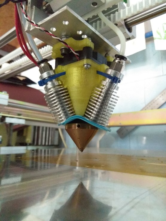

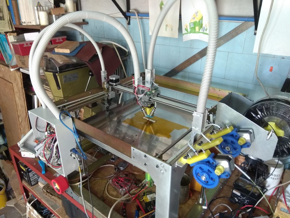

Nem tudom más küzd(ött)-e diamond fejjel, én egy ideje ezzel kínlódom. Nemrég a műanyag szál visszaolvadt és a háromból kettő szál megszorult. Szétszedtem, kiolvasztottam/égettem a beragadt műanyagot, most visrosszaktam. Erre a legtávolabbi E3D-be sikerült a pneumatikus csőcsatlakozót rosszul betekerni. [#wilting] Van valaki aki nyomtatott már több színnel bármit? Cyclops/diamond fejjel vagy akármivel?
A Smoothieware-t feladtam, a 2.0.x-es fejlesztői Marlin-t sikerült az MKS SBASE-re bekonfigurálni és most azzal megy a gép. Így persze nincs ethernet...

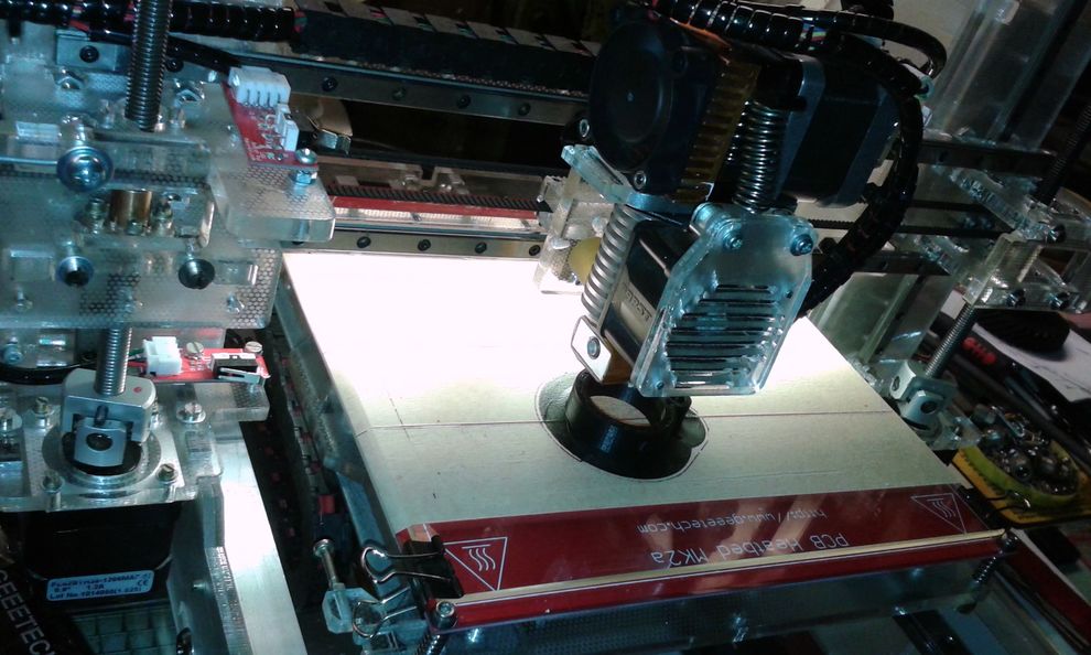

Egyébként így néz ki a gép.

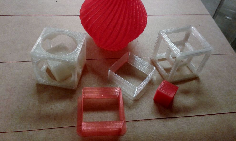

Szaporodnak a "haszontalan tárgyak" a nyomtató körül.:)
