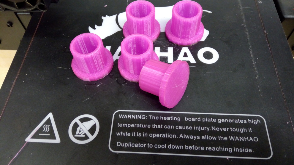

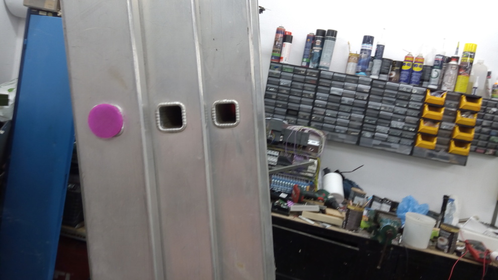

Kedves fórum társunknak csináltam jópár darab szines dugót.
A "nem jó méretüeket" meg én használtam fel.
Minden lukba dugó kell...[#nyes]

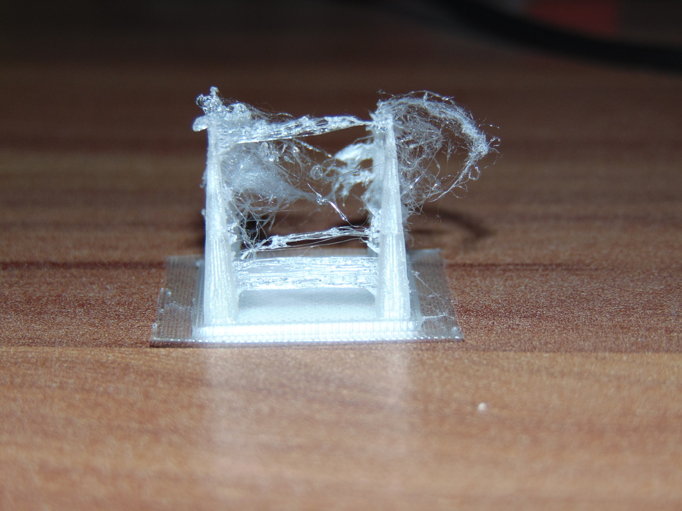

Herz PLA-t hány fokon nyomtatjátok?
Nyomtattam retraction tesztet és a Herz eléggé kiszőrösödött, a másik szállal meg tökéletes az eredmény. Az is igaz, hogy a Herzet már rég vettem és nem légmentesen lezárva tároltam. Nem tudom miért, de nekem valahogy mindig az ABS-el születtek jobb eredmények az összes eddigi nyomtatómmal, ezért hanyagoltam a PLA-t, de most szeretném belőni a nyomtatót PLA-ra is.

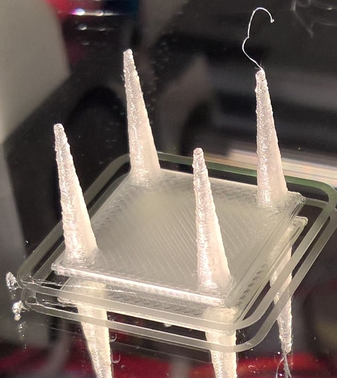

Nem biztos, hogy mérvadó egy "mazsolától", de...
A lentebbi "fenék" is Herz-es PLA-ból gömbölyödött.
Nálam, 205 °C-on hozott "jó" eredményt a műhelylevegőn tárolt spulni.
(ez csak ott lett szőrös, ahol...annak kell lennie):):)
Nekem is 205 fokon megy PLA-val. De felhivom figyelmedet, hogy ez nem mérvadó. Hiszen , ha nincs kalibrálva akkor lehet neked 230-al megy . Meg kell nézni, hogyha kézzel nyomod át a filamentet a fejen, hogy hol megy a legkönnyebben.Én mindig az alsó kb 180 körüli tartományba kezdek és 5 fokonként megyek felfele mig nem lesz elfogadható.

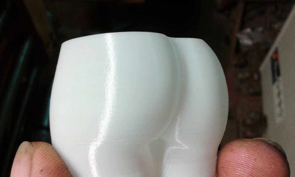

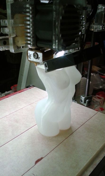

Kerek formákat könnyű nyomtatni, az nekem is szép.
Az ilyennél jönnek a problémák.

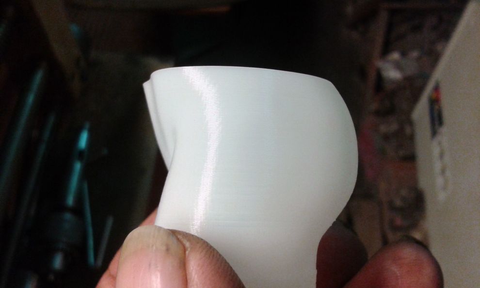

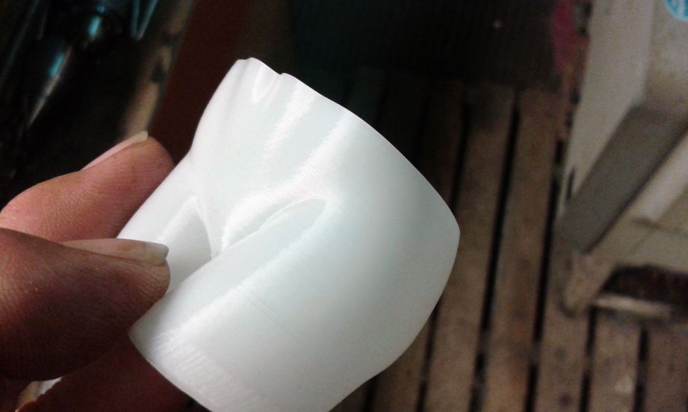

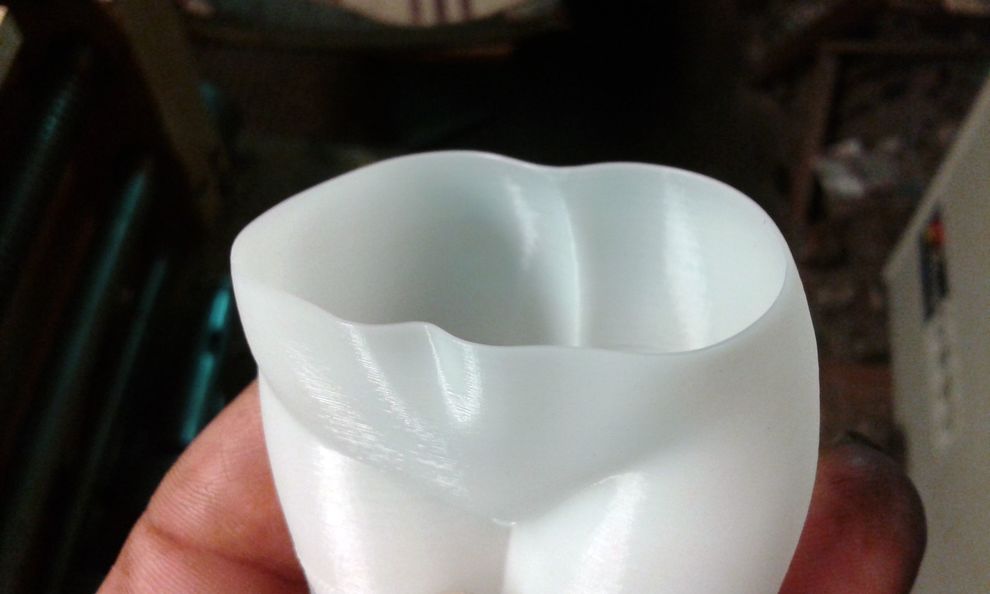

Kinyomtattam, kíváncsi voltam mi sül ki belőle.
Az alaptól mérten 8-10mm körül kezdődtek a bajok.
Az alapanyag Devil Design átlátszó PLA.

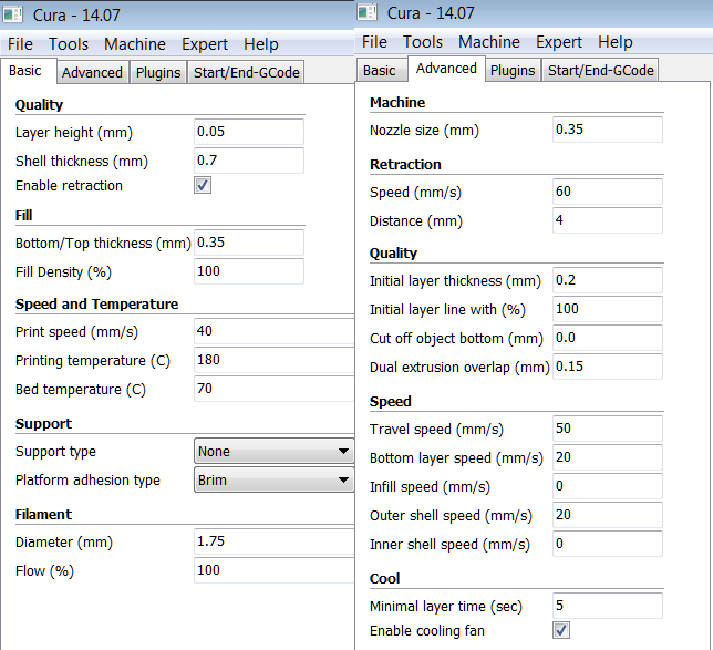

Elég sokat küzdöttem a "blobs and zits" problémával.
Végül a megoldást az IdeaMaker hozta meg.
Nekem nagyon bevált, és a "retraction test" is elég jó.
