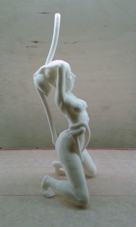

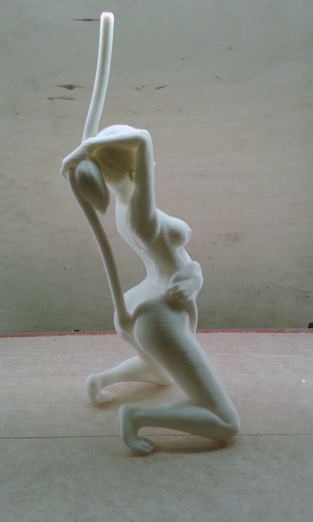

Azt meg...volt, hogy a sajátommal.[#nyes]
Jó válasz![#eljen]  [#taps]  [#integet2]

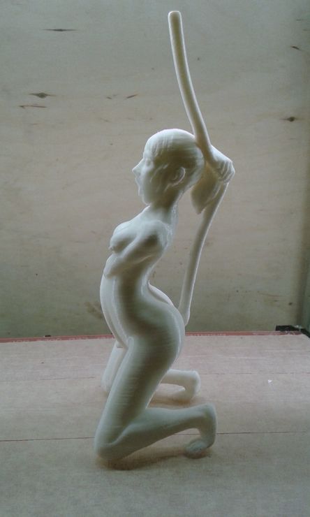

Ő meg, a...Fehér Gizi.:)
(a Dávid tesója)
Érdekessége a Gizinek, hogy ahol lyukas, ott...folyik is.[#nyes]
De, mint tudjuk, a saját filament, lassan elkopik. [#wilting]

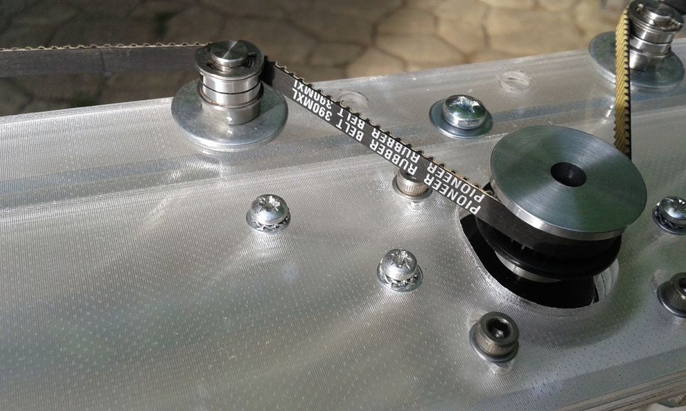

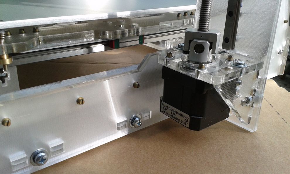

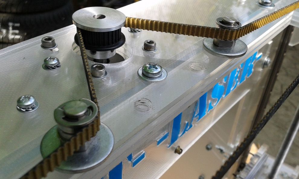

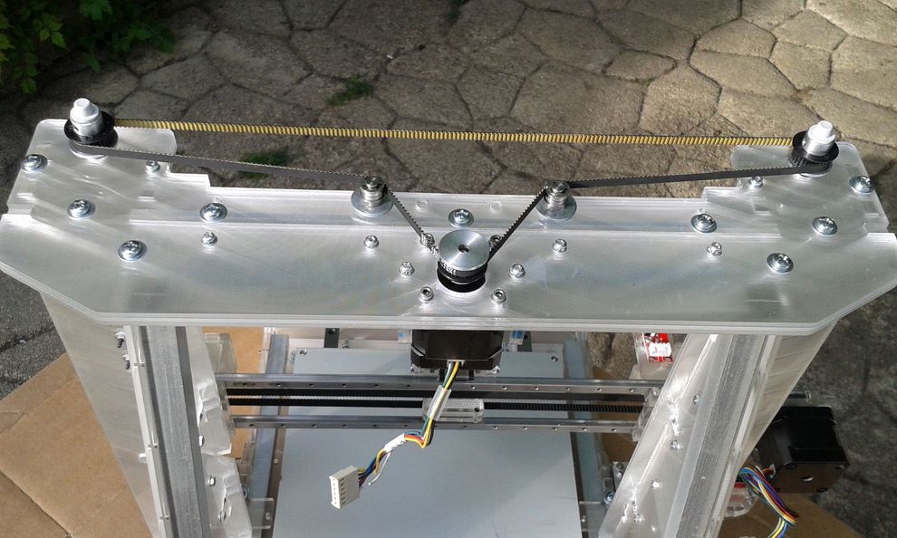

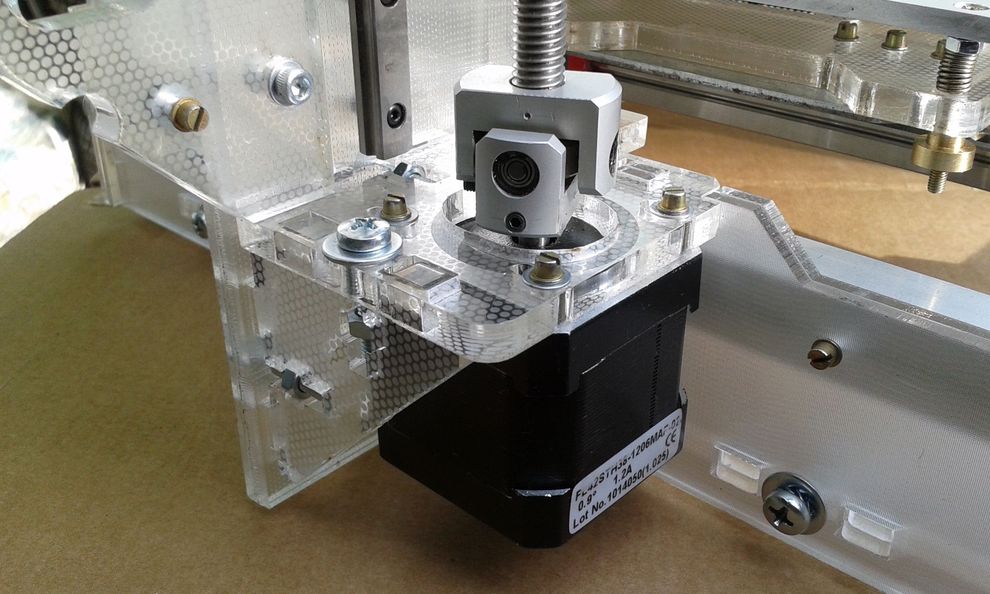

Sőt, a két "Z" motor helyett, csak egy motor hajtja a két oldal "orsóit", felül összekötött szíjas szinkronnal.
Az "egy motor", az eredeti kettő egyike.
Az eredetileg fölépített két motort először rajta hagytam, csak csapágyházként funkcionáltak.
Később, levettem őket, a képeken még rajt az orsókon a két "Z" motor.

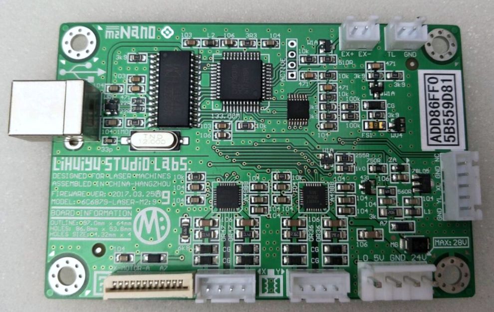

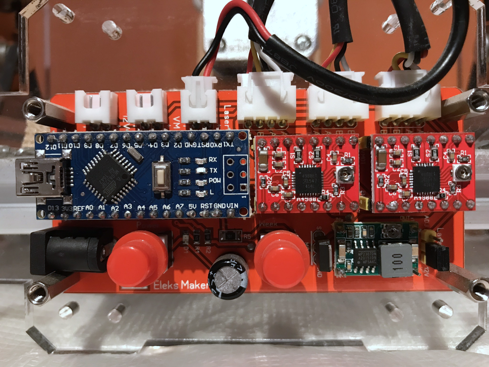

4988-ak hajtották a NANO-s EleksMaker-en is a motorokat, nem volt gondom vele.
De pl. a kínai is A4988 meghajtókkal szereli a K40-es gép M2Nano vezérlőjét.

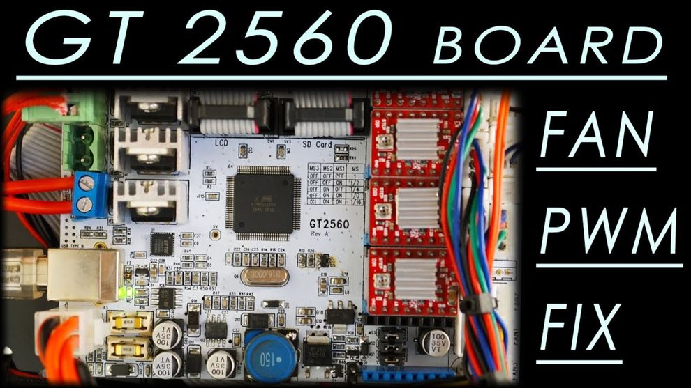

Most, a Geeetech GT2560-on is A4988-as motormeghajtók vannak, eddig, szintén jó tapasztalatokkal használom.

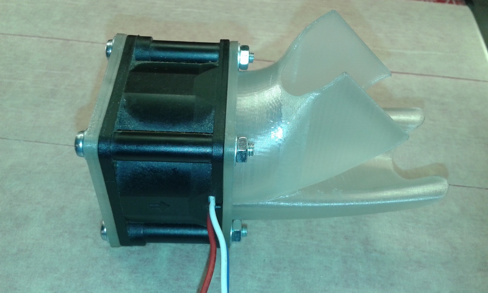

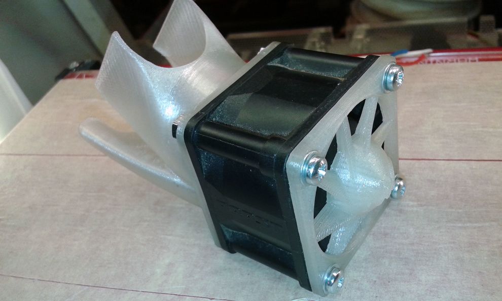

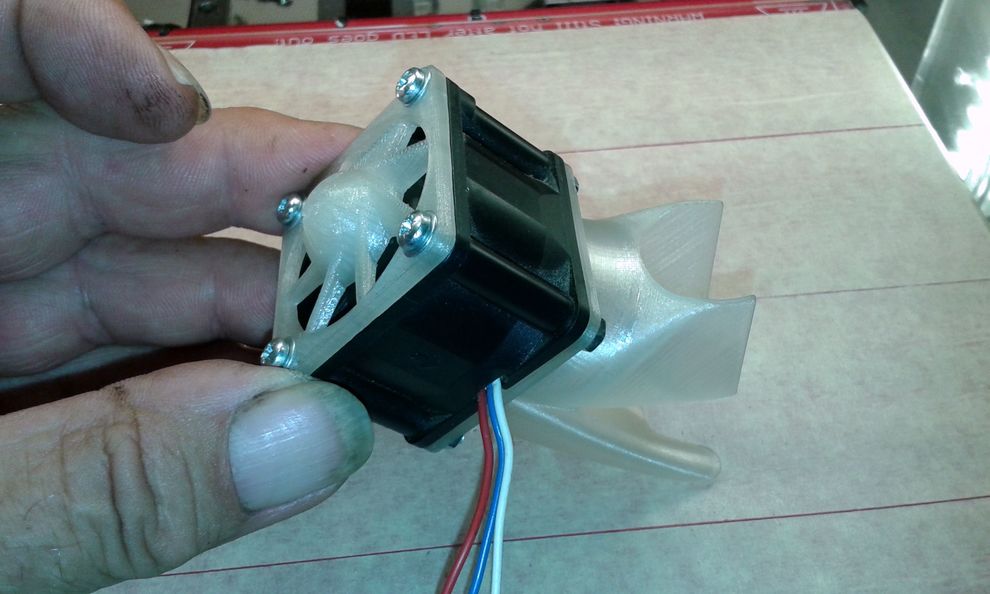

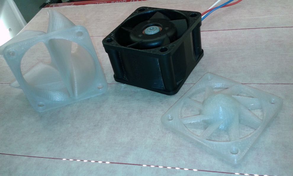

Kombinált hűtés...
Most is van egy-egy független venti, de ez valahogy..."elegánsabb", kompaktabb megoldásnak tűnik, egy nagyobb léghozamú 40-es ventilátorral.:)
