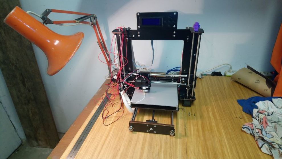

Összeraktam mekánikusan - hát egy tragédia. Nagyanyám fejőszéke ettől azért stabilabb volt. Több alkatrésze (5mm-es rétegelt lemez) már gyárilag előrongált - értsd, törött volt. DE VAN MÁÁÁSIIIK !!! Tényleg volt egy pótalkatrészes zacsi is benne. Aztán fél napig kerestem drivereket mire hajlandó volt USB-ről is elindulni. Kicsit háklis a javasolt CURA 14.07 felkapcsolási sorrendjére - de végül sikerült.

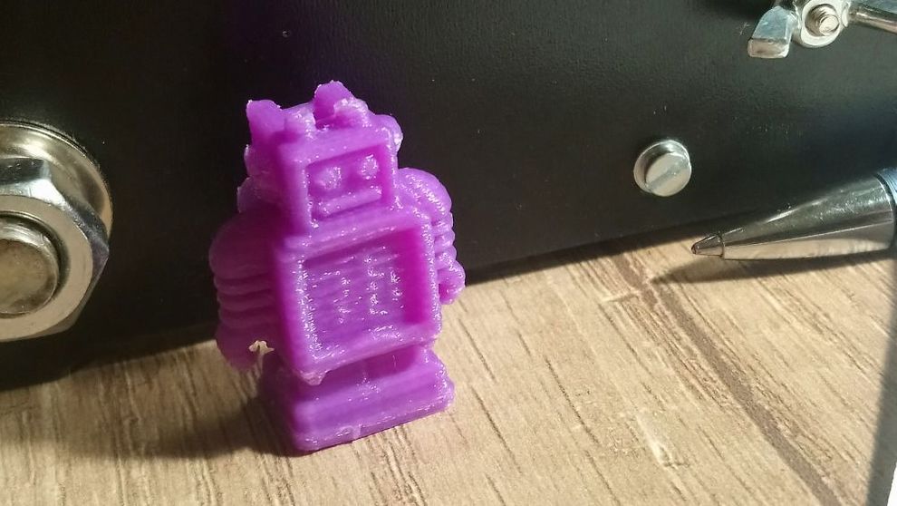

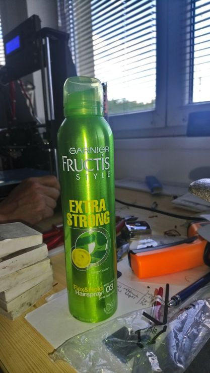

Elsőre végig szántotta az asztalon lévő 3M csodacsíkok egy részét, de megbocsátottam neki. Kapott egy méretes üveglapot, amin néhány sikertelen kisérlet után a képen látható hajlakk vált be. Aztán az unokám nagy örömére elkészült az első BÖHÖNCE.
Ezek után döntöttem úgy, hogy gépet faragok belőle, ha addig éltek is! A tv szerelő szomszédom jóvoltából már gyűjtöm a lapos tv-k 8mm vastag plegzittyét és honosítom a mekánikát. Legalább lesz dolga a marógépemnek is. Bár lézerezni jobb volna mert azzal lehet belső sarkokat is készíteni. Csak az viszont (még) nincs...
Aztán ha sikerült valami normális "Z" orsót találni, a 7.94-es lineáris vezetékek helyett 8mm-est stb - és egyébként is megérdemli, akkor kap egy új vezérlő panelt meg néhány egyéb kiegészítőt.

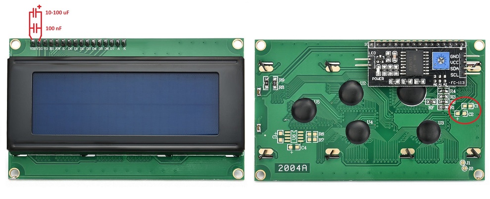

Néha bezavarosodik a nyomtatón az LCD kijelző, gondolom nem csak nekem, másnak is. (Mindenféle összevissza karakterek jelennek meg, és teljesen olvashatatlan lesz.)
A kínai spórolás jegyében újabban lehagyják a kijelző panelról a C1 C2 táp szűrő kondikat. Jó pár óránk ráment, mire rájöttünk, hogy ha 100nF kondit ráteszünk a kijelző tápjára, akkor már nincs gond. Nagyon érzékeny a zavarokra, úgy néz ki.
Ez most nem a nyomtató kijelzője volt, de gondoljuk hogy a nyomtatónál is hasonló miatt száll el néha a kijelzés.

Ismerős a jelenség, nem csak nyomtatónál.
Sajnos volt, hogy csak kijelző cserével szűnt meg a dolog, hiába raktam tele szűrővel, árnyékolással, kötöttem bárhova a lebegő lábakat, hajtottam lábpazarló 8bites módon... Random jelentkezett a hiba, nem tudtam semmihez kötni (mágneskapcsoló, motor indulás...). Akkuról járatva is produkálta. Egy talán alis "legolcsóbb" 16x4-es kijelző volt. Tettem rá egy bontott kijelzőt és mindenféle "extra" nélkül megszűnt a jelenség. Ott gondolom talált egyéb "fölösleges" dolgokat is a gyártó.

Itt írta @Thowra, hogy a kijelző két szalagkábele hajlamos zavart összeszedni...
[#t9p18671#]
És valóban...
(kipróbáltam)
A szalagot, valamelyik motor vezetékeivel összefogva, kis idő múlva megjelentek a kijelzőn a keszekusza kínai karakterek.
Távolabb téve a szalagot a többi dróttól, eltűntek a pálcikák a kijelzőről.:)
(azóta sincsenek)
Nekem nagyon ritkán csinálja a nyomtatóm ezt a kinai karaktereket, általában akkor, ha piszkálom fémcsipesszel a  fúvókán a kilógó részt.
Most a készülő menetvágó berendezésnél jött elő ez a jelenség egy nagyon steril környezetben, semmi léptető motor és ehhez hasonló zavar forrás.
Egy 6mA-os terhelés okozta zavar hatása váltotta ki.
Utólag már persze világos a dolog, mert új kijelző lett rátéve, de az ember nem gondol arra, hogy megnézze a tápszűrést, ha eddig jó volt.
Próbáltam nagyon stabillá tenni a nyomtatóba az LCD-t de nem jön össze, elég hozzáérni a táphoz egy csavarhúzóval,  máris jönnek az össze-vissza karakterek.
Lehet az a hosszú szalagkábel nagyon sokat ront a helyzeten.
Szerencsére a saját ketyere az olyan stabil lett, hogy lehet piszkálni csavarhúzóval, pillanat páka kattogtatással a tápokat, a display is stabil, és a program sem bolondul meg.
Azért reménykedem hátha az a tápra rakott kondi azt a pár kiakadást megszünteti, csavarhúzóval meg nem piszkálom a tápokat.

Sokat számíthat a kábel útja és a kijelző is.
Nekem jelenleg kb 1,2 méter lapkábel köti össze az MKS alaplapot a kijelzővel (persze pont rossz irányba kell kihozni a dobozból így átszeli az egész kábeldzsumbujt). Ennél még sose volt gond. A kis gép aminél gyakran előfordul ott kb 30 centi a kábelhossz. Ideiglenes megoldásként kilógattam a fémdobozon kívülre levegőzni a kijelzőt, azóta ritkábban csinálja. Mivel így a kis potin ül fel a modul, előfordul, hogy eltekeredik és se kínai se más szöveg (persze egy mozdulat javítani) [#vigyor2].
He lesz egy kis időm megcserélem őket és kiderül változik e a felállás.
