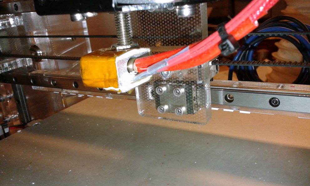

Nos, mégis csak a kínai MK8 kerül(t) föl a hídra.
(a saját tervezésű plexin még, igazítani/alakítani kell, hogy ok. legyen):(

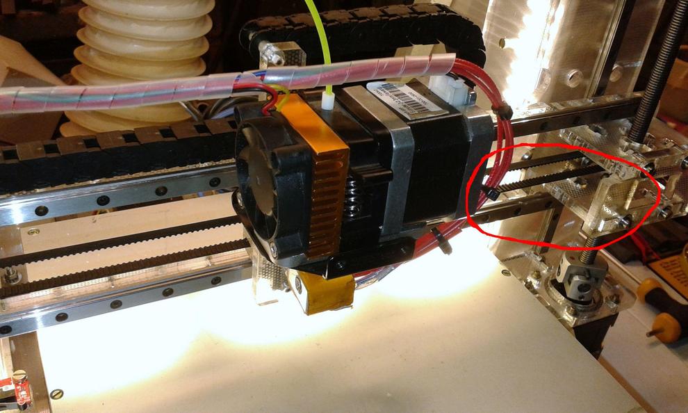

Hogy a kínai extruder elférjen,("X" hossz ne rövidüljön)feljebb kellett emelnem a kocsin a felfogatását.
Így már nem ütközik a motor, a jobb oldali "Z" oszlop szerelvényében, szépen elmegy fölötte.:) (1. képen bekarikázva)

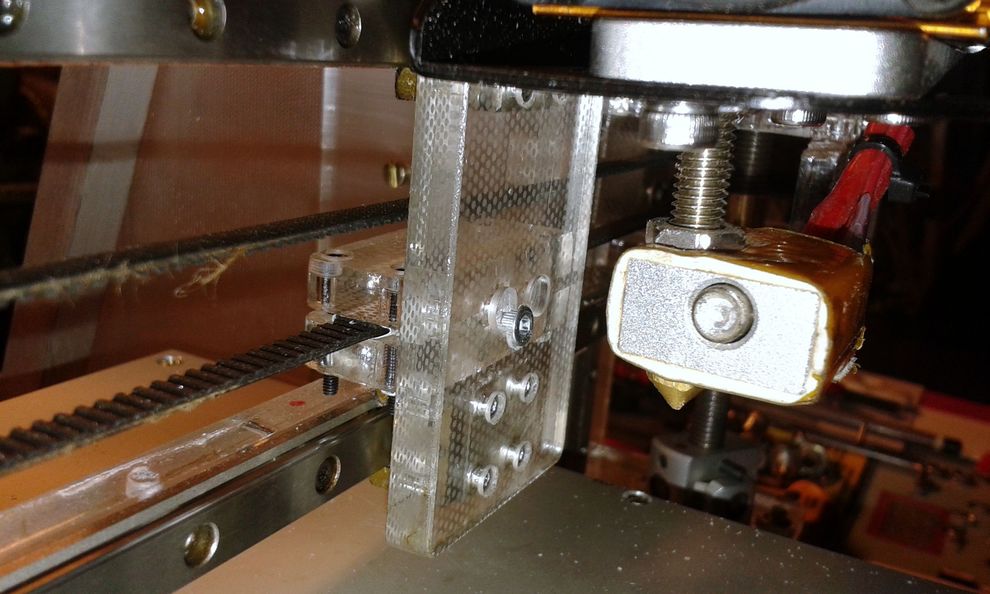

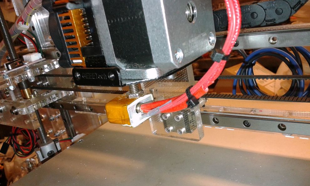

Azonban, az extruder utáni vezetőszár így, rövidnek bizonyul.
(4. kép)
Kérdezném a hozzáértőket...
Kicserélhetem hosszabbra a vezetőszárat, befolyásolja a kb. 35 mm-el hosszabb  új szár a szerkezet működését?[#nemtudom]

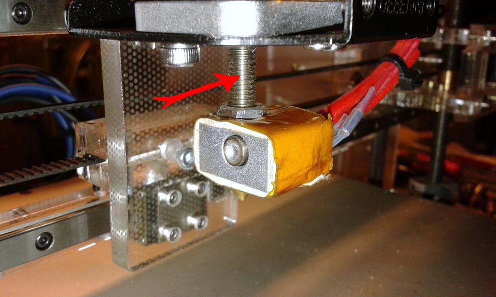

Mit értesz vezetőszáron?
Azt az M6-os, menetes, teflonbetétes "közdarabot", ami összeköti az extrudert a fejjel.
(a 4. képen, nyíllal is jelöltem)

Elvileg akár mekkora lehet, még a hűtés szempontjából jól is jöhet.
Max. a berezonálást ronthatja, ha túl hosszú.
Devecz Miklós
Még sem jó, amit az előbb írtam.
Ezen a részen nincs hűtés, visszaolvadhat az anyag.
A berezonálástól nem tartok, kapna egy támasztást a kocsihoz, a fej fölött.
No de az így, a rövid vezetőszárral is visszaolvadhat, annak sincs + hűtése.
Ha kell, van ott hely egy ventilátornak.
i0ief5xw5
Miért nem engeded lejebb az egésze extrudert a fejel együtt van hely neki akkor nem kell cserélni semmit!!!
A filament gyártómon  kb. ilyen hosszú volt a szabad menetes rész.
Ott nem okozott gondot, valószínűleg itt sem fog, de ha igen esztergályozol rá egy alu hűtőbordát és rá teszed a szabad menetes részre.
Persze a borda és a fűtött fej között 2mm kihagyással, de eszt te biztos tudod.
