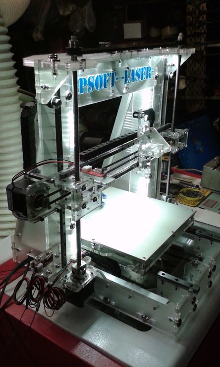

Egy kedves ismerősöm megkért, hogy nyomizzak neki extrudert.
Tudtok ajánlani beváltat.
Bowdenest meg direktet is.

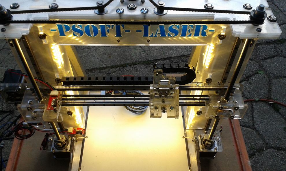

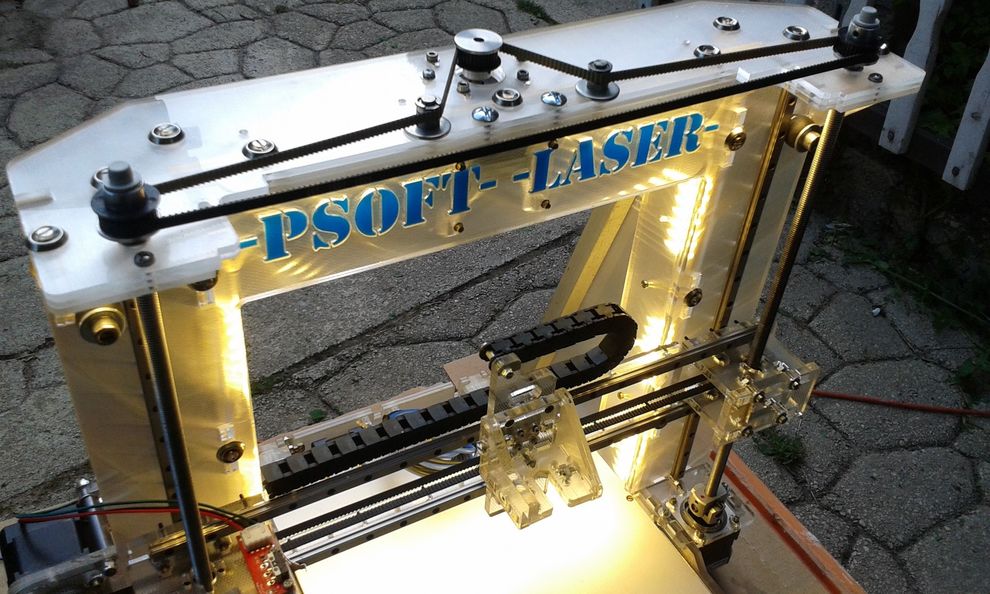

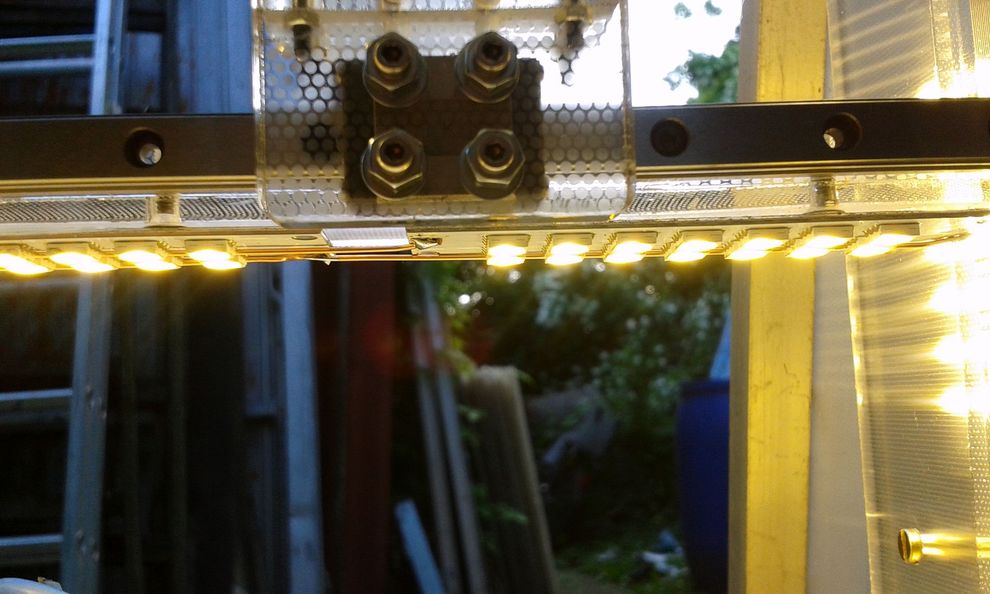

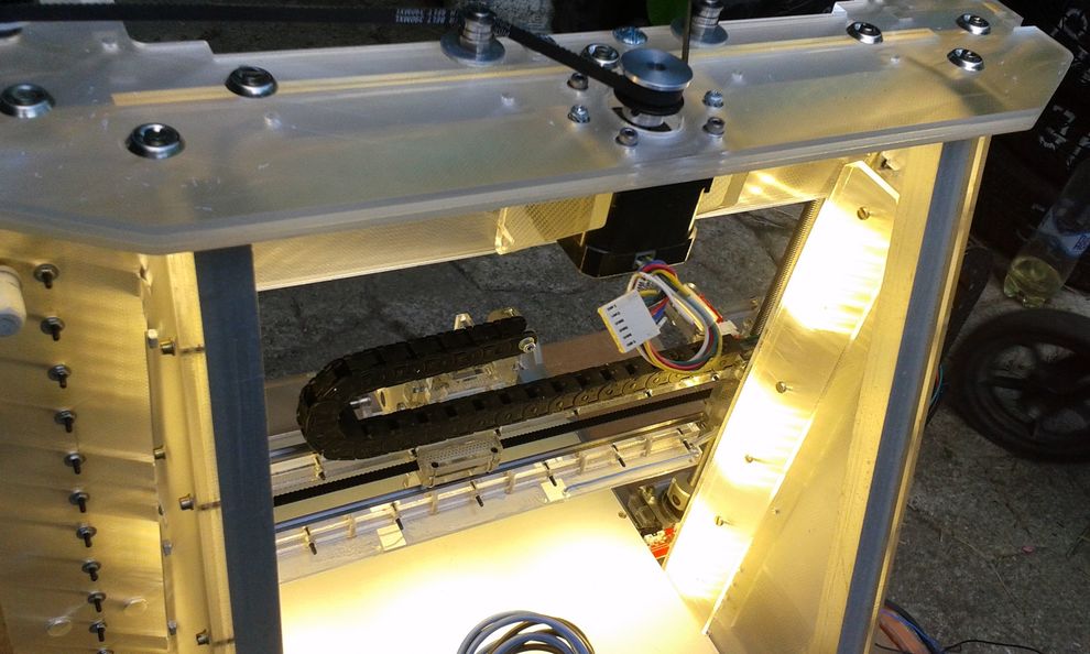

Látszik az a ledekkel is.:)
De még, nem is elég...:)
Teszek az asztal lapja alá, a plexi keretre is.
Azok, együtt fognak menni az asztalfűtéssel.[#vigyor2]
És az a jó benne, hogy színes. Minden szín egyszerre. [#vigyor2]

Csábított az RGB szalag is...
(pl. időjárás függő vezérlővel)[#nevetes1]
Egyszerűbb lett volna a dolgom is, már ami a drótozást illeti.
De, nem!
Nekem pont ez az enyhén sárgás árnyalatú, melegfehér 'tecccik![#vigyor2]
