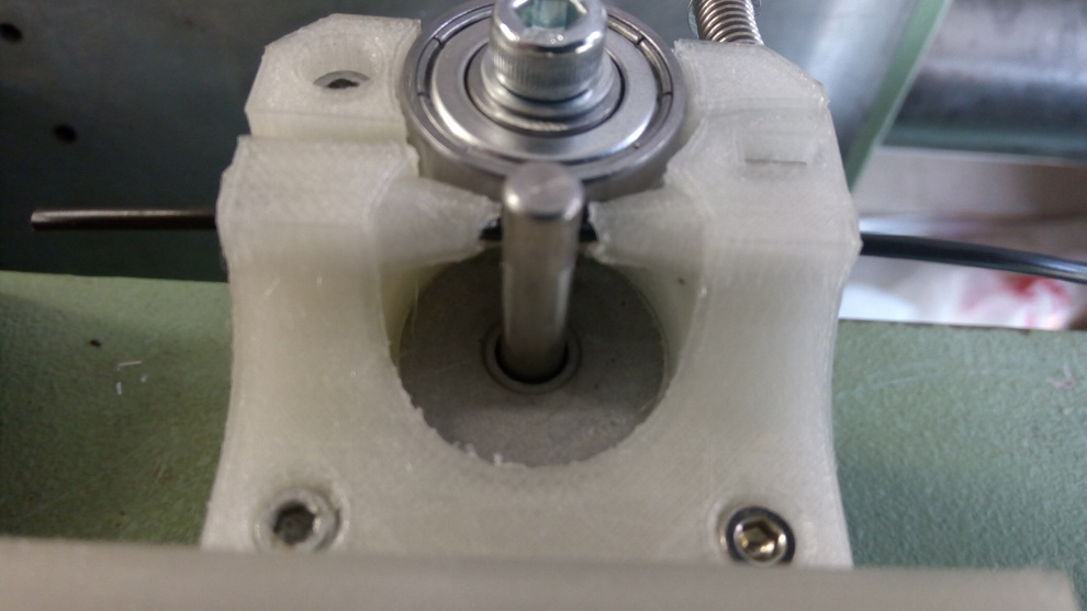

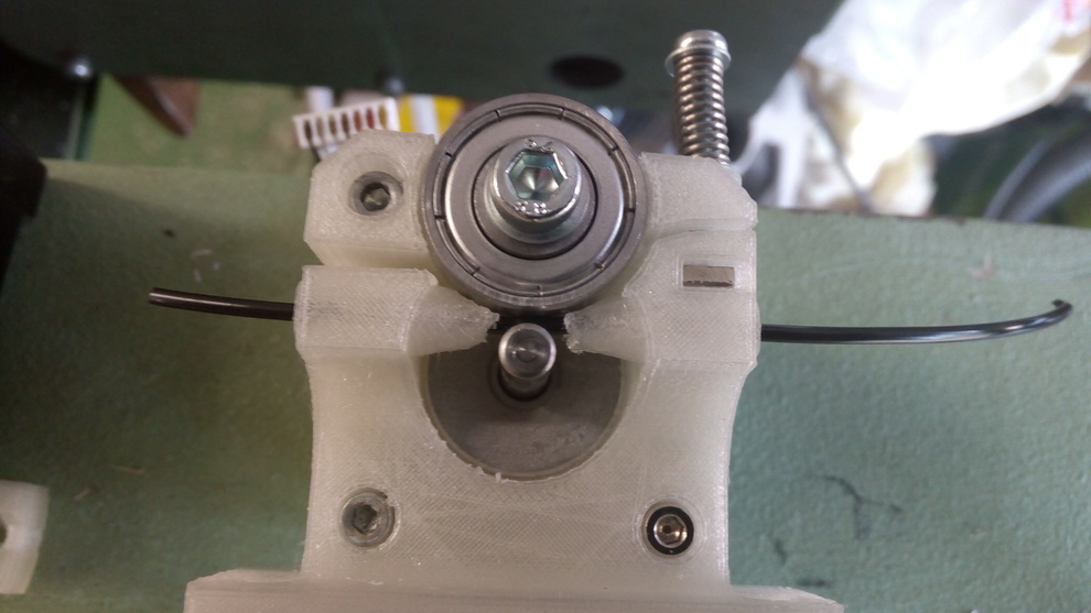

Nekem is ez van, de ki kellet javítani, hogy TPU lágy szálat is vigye a bovdennel.
A vezetőnek oda kell érni egész a görgőig.
Ha kell valakinek a STL filét előkeresem a javított változatról.

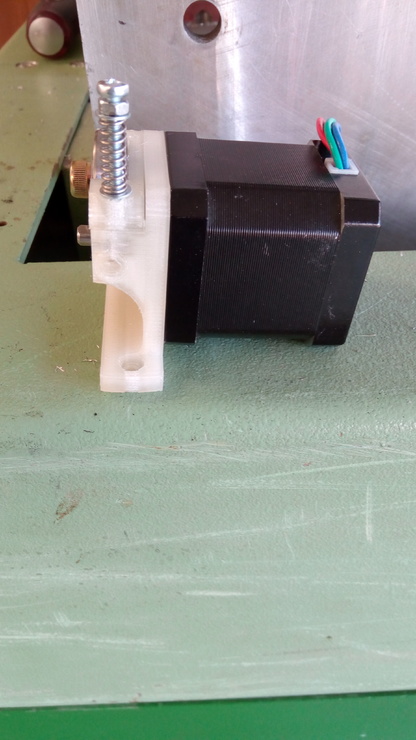

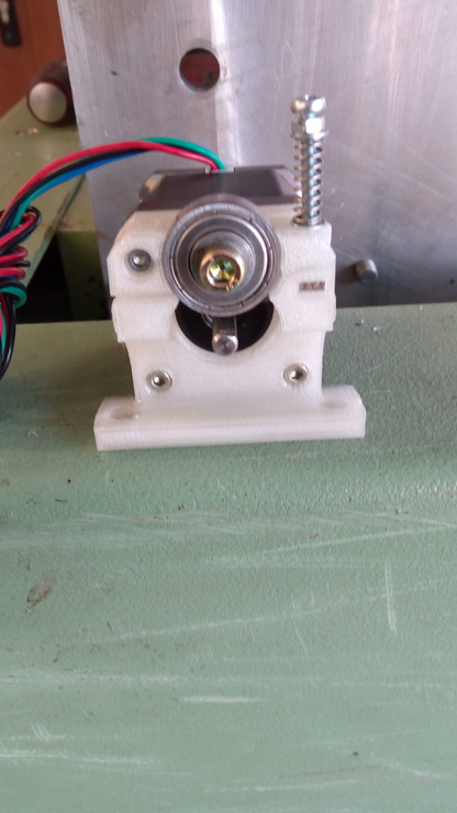

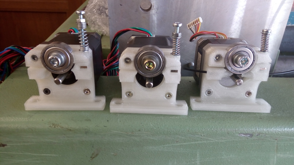

Elkészült a kért extruder.
De egy félkész itt maradt magnak, nincs ki az összes kereke!
Itt a két link, amit a tárhelyemen megtalálsz.
Az 5-ös csak az elmenő szálnak van megcsinálva a vezetése, én most ezt használom a TPU is tudok vele nyomtatni bovdennal.
A 5 jav 2. most csináltam meg a bemenő nyílásnak is, de ez még nem lett nyomtatva.
Ezek az eredeti filék STL filék abba javítottam bele.  A kar rész az teljesen az eredeti.
Melyiket nyomtatod az rád bízom, talán könnyebb lesz befűzni a 2-es változatnál.
A karnál, ahol a rúgó van én nyomtam bele melegen egy kis kiemelő szöget, hogy könnyebb legyen megemelni befűzéskor.
Extruder STL file-ok
Ha valami gond van írj esetleg javíthatok is rajta.

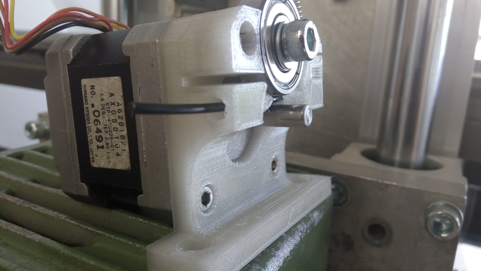

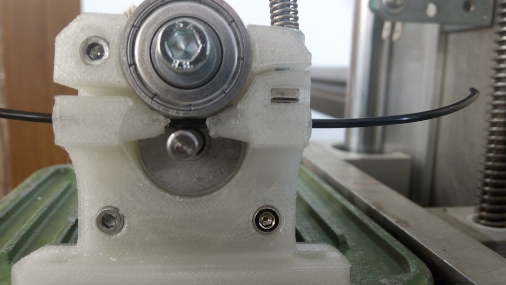

Köszi . Jó lesz ez igy . Már nyomizza is.
Na, muti...muti...
Milyen lett?
Tessék tessék...
Van rajta mit csinosítani de a lényeg látszik....
Jók lettek így fényképről nézve is.
Majd igazítasz rajta, ha a bordás kerék benne lesz és esetleg hozzá ér.
Jó volt az alap, köszönhetően neked!
Most csak provizorikusan nyomiztam egyet, meg persze összedobtam.
Örülök, hogy jó lett.
