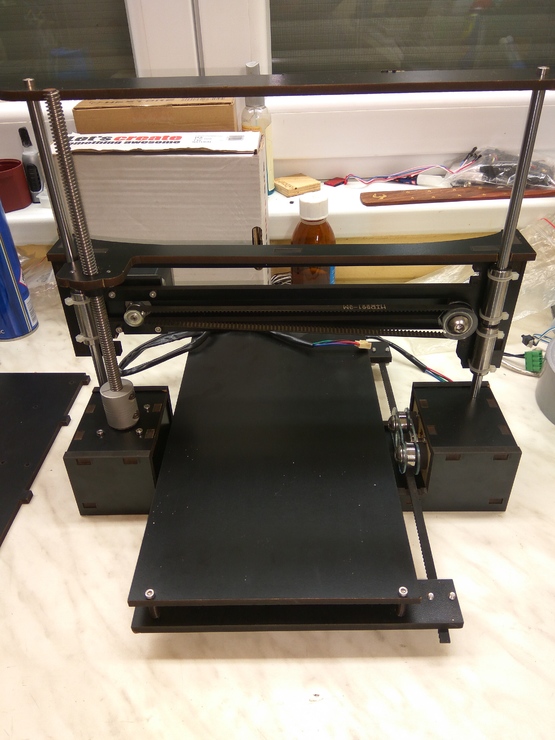

Ismerős esetleg valakinek ez a konstrukció?
A csapágyak 2db kábelkötegelővel vannak rögzítve.
A szerkezet HDF lapra hasonlító anyagból van.
A legérdekesebb, hogy egyetlen Z motor / orsó van.
Érdekelne, hogy nézett ki teljesen összerakva. Sajnos erősen hiányos állapotba került hozzám. Keresgéltem de nem találtam képet róla, a típusa is ismeretlen.

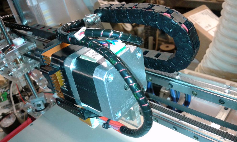

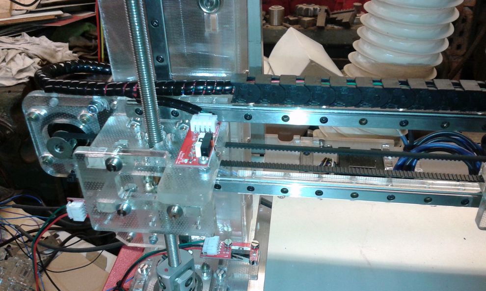

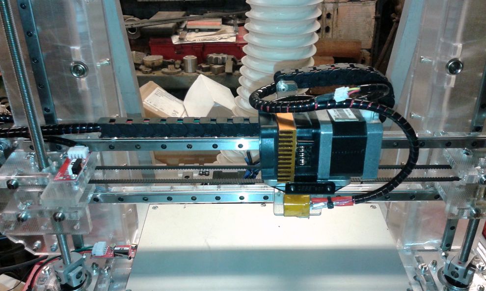

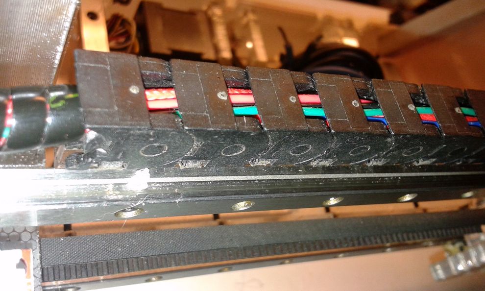

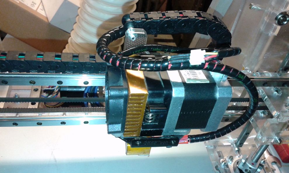

Ki fog kivel összeveszni, pl. az "X" híd energialáncában?[#nemtudom]
Szép rendezetten, egymáson fekszenek a színes, árnyékolás nélküli drótok.
Még az a szerencse, hogy szigetelés van rajta.[#eplus2]
Kicsa fórumtársunk látta, hogy nálam majd egy évig ment a nyomtató szinte egyfolytában úgy ,hogy a kábelek célhuzalozva kábelkötegelőzve.
De tetszik!
"kínai drót...vékonyka szigetelés".[#nevetes1]
De tényleg bakker...
Azt meg se néztem, hogy rézdrót-e az a rézdrót![#ijedt]
(lehet, holnap bonthatom szét!)[#falbav]

Szép elrendezés [#eljen].
Nekem egyedül a kijelző szalagkábele volt érzékeny. Ha a motor kábel odatévedt "kínai" karakterek kezdtek megjelenni amik néha a forgásirány váltásnál változtak [#vigyor2].
A többi nem volt veszekedős :).
Nekem ez minden érdek nélkül tetszik. Akkor pedig még Immanuel Kant szerint is szép.
Motorkábel a motorkábellel nem vész össze. Végállással sem, már ha van ott olyan. Érzékeny jelvezeték véletlenül sem téved oda.
De a szépen egymás mellé rendezett színes vezetékeket takarja a szomorúfekete energialánc.
Az még lehetne átlátszó. (Anyukámat nem ér emlegetni.)  [#vigyor2]
Egyszer olvastam valahol, hogy a motor vezetékeit össze kell fonni, úgy egymás mágneses hatását kioltva kisebb a zavaró hatásuk.
Még jó, hogy csak egyszer olvastam.
Ezt én még soha nem láttam, úgy néz ki mintha nem sorozat gyártott, hanem házi egyedgyártáson készült.
Egy Z motor szerintem csak akkor jó ha két Z orsót hajt, de annak ellenére egy Z motoros 3D printer van sok aminek csak egy orsója van, bár én nem hiszek jó működésén. Na meg az sem tetszik hogy a Z orsó nincs rögzítve felül. Szerintem azt fontos rögzíteni mert ha lobog mint egy zászlórúd akkor az elrontja a nyomtatás eredményét ha nem nagyon-nagyon lassan hajtod.
Nem tudom mit értesz, mi a "hiányos állapot", amit látok az X és az extruder hiányzik, nem meg elektromos dolgok, de nem tudom hogy a kép mindent mutat vagy pedig még nincs teljesen összerakva.

Elvileg gyári cucc volt amit kitként lehetett kapni.
Valóban az "X" és az extruder hiányzik. Az egy oldali orsó miatt nem túl stabil a "Z" működése, ha egy légy rászáll a túloldalra attól is elmozdul, lehajlik. Nem hiszem, hogy direkt extruderesre tervezték volna, azt a mázsás léptetőt nem bírná el :). komoly eredményt nem várok tőle, több sebből vérzik a konstrukció. Nem mai darab, évekig állt félig összerakva. Főleg kísérletezés, szórakozás miatt akarom életre kelteni :). Áttúrtam a netet de nem találtam ennyire "low cost" gépet.
