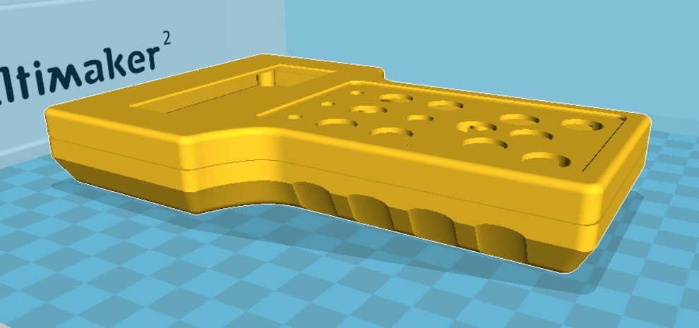

Egyébként ezt akarom kinyomtatni ABS-ből. Ez lesz az Arduino-s menetvágó doboza. 160x110 mm a legnagyobb mérete:
